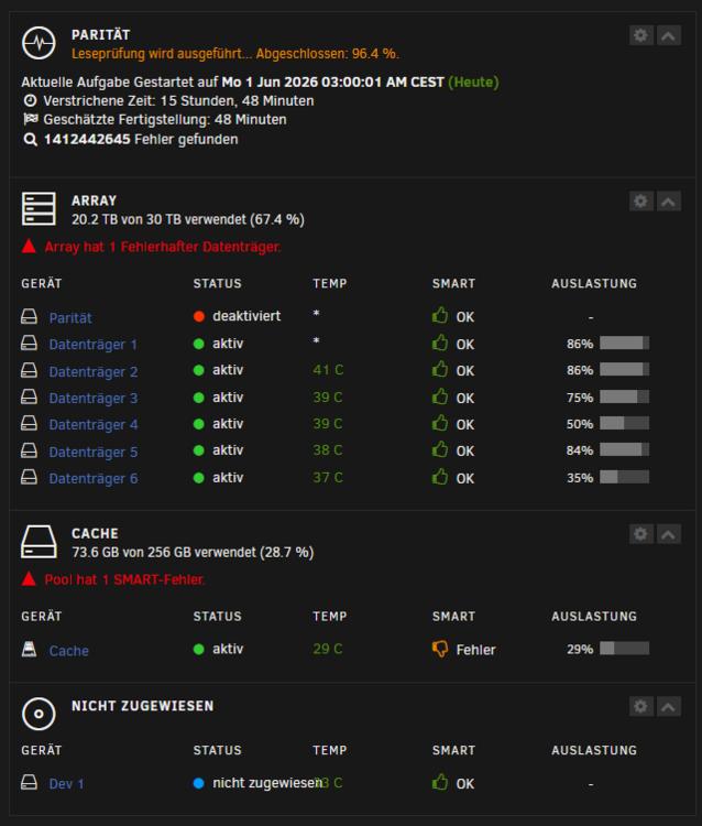

Irgendwas stimmte heute nicht mit meinem System. Ich habe es bereits an der Arbeit gemerkt, das irgendwas mit meinem Server sein muss - Fernzugriff machte Probleme. Daheim angekommen, habe ich festgestellt, dass DuckDNS und paar andere Apps nicht laufen und sich auch nicht starten lassen. Okay - die Paritätsprüfung läuft, aber soclh Fehler hat das auch ncoh nie verursacht. Dazu kommt das Rote X meiner Paritätsfestplatte, daher mal auf Start gewechselt und gesehen, das sowohl Parität als auch erste HDD Fehler haben bzw nicht mehr da sind. Wie kann denn das einfach so im Betrieb passieren?
Hm nun läuft die Prüfung ja ne ganze Weile, gehe ich recht in der Annahme, das die Prüfung nun die Fehlende HDD nicht erfasst hat bzw. die Daten futsch sind/überschrieben sind und ich kein "Backup" mehr habe, wenn ich jetzt eine andere HDD an deren Stelle einsetzen würde? Wenn die Prüfung durch ist, werde ich mal einen Neustart vom Server machen, in der Hoffnung das sich das System fängt.
Was für ein Tag....

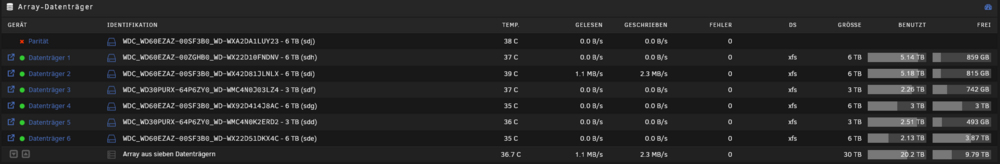

Edited by Curiosity
Seit 2 Stunden steht der Check nun bei 96,4% und bewegt sich nicht weiter 😨 was soll ich nur tun?
Dir bleibt ja nur: Warten oder abbrechen.
Soweit ich das sehe hast Du ein Array mit 1 Parity (welche ausgefallen ist) und mehreren Datenfestplatten von denen Disk1 massive Lesefehler anzeigt.
Wenn das System bei einem Paritychek extrem lange an einer Stelle steht, dann hat es dort wohl ein Problem gefunden und schaut sich das genauer an (sehr viele Retry).
Die erste Frage ist; hast Du ein Backup Deiner Daten?
ja: dann lass es weiter laufen. Sollte eine weiter Platte versterben hast Du ja noch das Backup. Du solltest Dich aber schonmal damit befassen, daß mindestens eine der Platten im Array schadhaft sein könnte.
nein: Brich dir Prüfung ab (das kann aber auch mal vieel Minuten/Stunden dauern, bis der Abbruch auch durchgeführt wird, nachdem Du es versuchst zu stoppen) um die möglicherweise fragliche/beschädigte DIsk1 nicht noch mehr zu stressen. Beschaffe Dir ausreichend Speicherkapazität für ein Backup und sichere alles da runter, was Dir wichtig ist. Wenn Du nicht genug Kapazität für ein Backup des ganzen Array hast, dann zumindest genug Platz für die Daten der Disk1 und kopiere soviel dort runter wie es geht. Beim Kopieren wirst Du aber auf Probleme stoßen, weshalb auch das sehr lange dauern kann.
Nur so nebenbei (und nicht so lebenswichtig) : Beachte, daß Dein Cache Pool wohl zumindest einen Smart Fehler zu haben scheint (und btrfs nutzt).

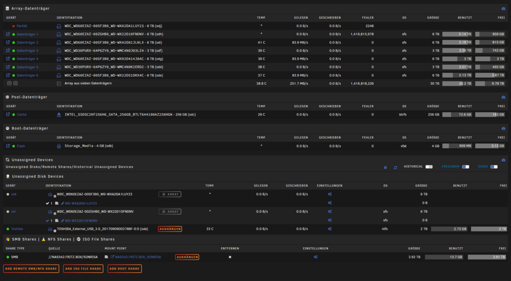

Ich werde noch wahnsinnig...da komme ich nichts ahnend heute von der Arbeit heim und mein geliebter Unraid Server sagt mir, das mein Datenträger 3 einen Fehler hatte und deaktiviert wurde.
Wie reaktiviert man den Datenträger noch gleich?
