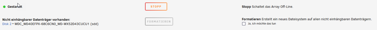

Hab gestern das Array gestoppt, Platte zugewiesen und danach wurde die Platte formatiert. Jetzt sehe ich gerade: Nicht einhängbarer Datenträger vorhanden 😞 In der Übersicht steht Dateisystem "AUTO" und dahinter unmountable. Nochmal neustarten, oder wo klemmts hier? (die Platte ist neu)

Danke euch erstmal... hab jetzt erstmal neugestartet und die Platte ist da. Muss dann mal schauen wie ich das mit n Bildschirm mache. Hab meinen Serverschrank flächenbündig in der Wand. Um den Server von vorne / hinten zu erreichen, muss ich ein Stockwerk runter, in der Garage, wieder ein Stockwerk hoch... 🤪
