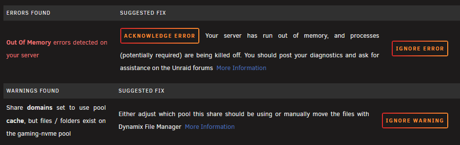

  1. Danke dir für die Antwort! Ja, das mit dem RAM habe ich gesehen – dachte auch zuerst, dass das evtl. nur eine einmalige Sache war oder das Plugin da etwas falsch meldet. Wegen dem domains-Share: Das könnte tatsächlich sein, dass da beim Umstellen auf den zweiten Cache nicht alles sauber verschoben wurde. Ich hatte nämlich vor einiger Zeit den Cache formatiert und neu aufgesetzt, als ich den zweiten Cache-Pool (gaming-nvme) hinzugefügt habe. Jetzt bin ich mir unsicher was ich löschen soll, da es aktuell wie folgt aussieht: /mnt/cache/ ├── domains └── Gaming-PC ├── S20251106000142.running ├── vdisk1.S20251105225908qcow2 ├── vdisk1.S20251106000305qcow2 └── vdisk1.S20251106032045qcow2 /mnt/gaming-nvme └── domains └── Gaming-PC └── vdisk1.img die VM nutzt als vdisk pfad jetzt /mnt/user/domains/Gaming-PC/vdisk1.S20251106032045qcow2 obwohl ich eigentlich eingestellt hatte das die /mnt/gaming-nvme/domains/Gaming-PC/vdisk1.img
  2. Hallo zusammen, ich habe zwei Meldungen von Fix Common Problems erhalten und den Diagnosebericht beigefügt. Könnte mir bitte jemand erklären, was genau die Fehler bedeuten und was ich dagegen tun kann? Vielen Dank und liebe Grüße Sakis server-diagnostics-20251112-1034.zip

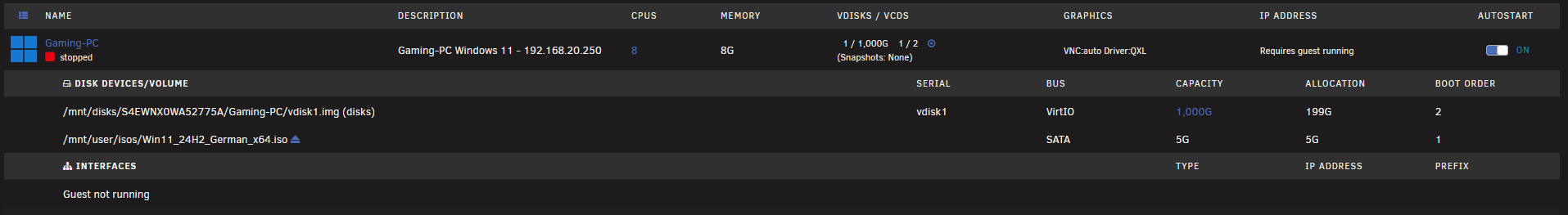

  4. Die 1000G habe ich manuell eingetragen, daher wird es auch wie folgt angezeigt: Ich habe aber auch die vdisk.img vom ersten mal als ich es verschoben hatte:
  5. Vielen Dank für die Rückmeldungen. Die 1-TB-SSD war ursprünglich über Unassigned Devices eingebunden und sollte als dedizierte Festplatte für die VM genutzt werden – ähnlich wie bei einem Passthrough (wobei ich mir nicht sicher bin, ob die Einbindung über Unassigned Devices technisch bereits als Passthrough gilt oder nur über die IOMMU-Groups). Die SSD war fast vollständig belegt (ca. 960 GB). Über Nacht wurden weitere Daten darauf kopiert, wodurch sie vollständig gefüllt war. Am nächsten Tag war daher kein Zugriff mehr per RDP möglich. Daraufhin habe ich die .img-Datei über das Unraid-Terminal mit dem Befehl mv auf einen Share verschoben, den Pfad in den VM-Einstellungen entsprechend angepasst und anschließend versucht, die VM zu starten – was jedoch nicht funktionierte. Anschließend habe ich die bereits verschobene, nun kleinere 250-GB-vDisk über das WebGUI auf 1000 GB vergrößert. Beim Start der VM über VNC erscheint die automatische Windows-Reparatur, die jedoch keine Fehler finden kann. Welche Schritte kann ich jetzt unternehmen, um die VM wieder starten zu können bzw. das System zu reparieren? LG Saki
  6. Hallo zusammen, ich habe auf meinem Unraid-Server eine Windows 11 VM erstellt, die anfangs auch problemlos lief. Über Unassigned Devices habe ich eine zweite SSD eingebunden und diese als Hauptlaufwerk für die VM verwendet – das funktionierte zunächst einwandfrei. Nachdem ich einige Daten auf die VM kopiert hatte, war die SSD voll (ohne das ich es gecheckt habe), und ich konnte nicht mehr per Remote Desktop auf die VM zugreifen. Da ich im Array noch deutlich mehr freien Speicherplatz (über 25 TB) hatte, dachte ich, es wäre kein Problem, die vdisk.img einfach vom SSD-Laufwerk auf das Array zu verschieben, um die VM anschließend von dort zu starten – zumindest war das mein Gedanke. Das war leider ein Fehler: Nach dem Verschieben auf das Array hat sich die Größe der vdisk.img von ursprünglich 1 TB auf nur noch ca. 600 GB reduziert. In meiner Panik habe ich versucht, die Datei wieder zurück auf die SSD zu kopieren – danach war sie allerdings nur noch etwa 250 GB groß. Seitdem lässt sich die VM nicht mehr starten. Ich lande immer bei der Windows-Reparatur, die das Problem jedoch nicht lösen kann. Meine Fragen: Gibt es eine Möglichkeit, die ursprüngliche vdisk-Datei oder deren Inhalt wiederherzustellen? Wie verschiebt man so eine vdisk.img-Datei richtig, wenn man den Speicherort ändern möchte (z. B. vom Unassigned Device ins Array oder umgekehrt)? Ich bin für jeden Hinweis oder Tipp sehr dankbar. Viele Grüße Sakis

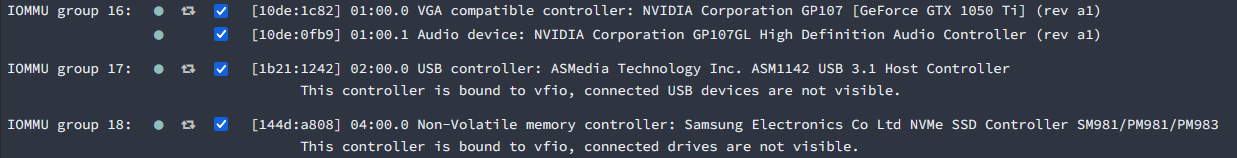

  14. meinst du die Einstellungen unter Windows? Wie sehen die bei dir aus?
