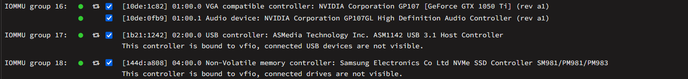

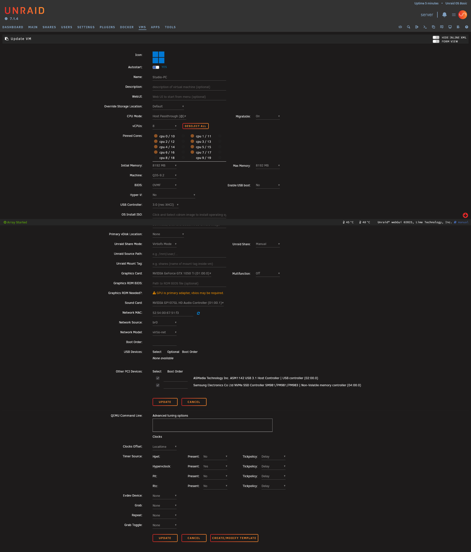

ich habe mir eine Windows 11-VM aufgesetzt und dabei per Passthrough meine GTX 1050 Ti, eine NVMe und eine USB 3.0 PCIe-Karte durchgereicht.
Die Idee dahinter: Die VM soll als mein "Gaming-Stream-PC" fungieren. Dafür hab ich Sunshine installiert, um dann per Moonlight von überall darauf zugreifen zu können.
Ein DisplayPort-Dummy ist auch am Start, und per HDMI kann ich über mein KVM-Switch direkt auf die VM zugreifen. Zur besseren Übersicht hab ich euch auch eine kleine Skizze angehängt. 😊
Jetzt zum Problem:

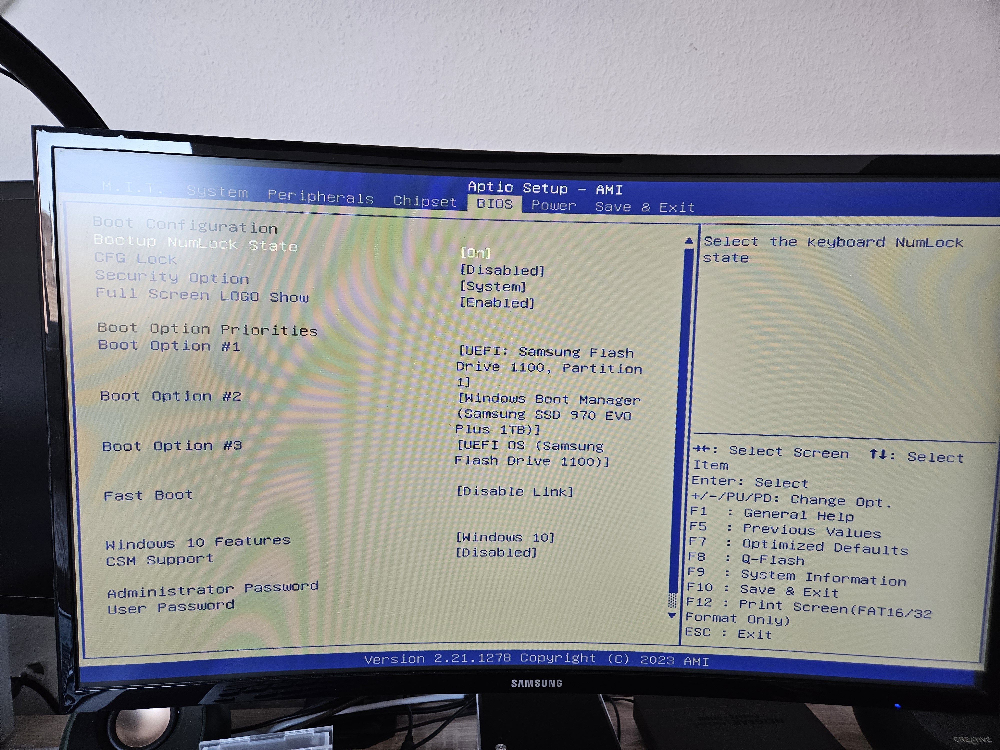

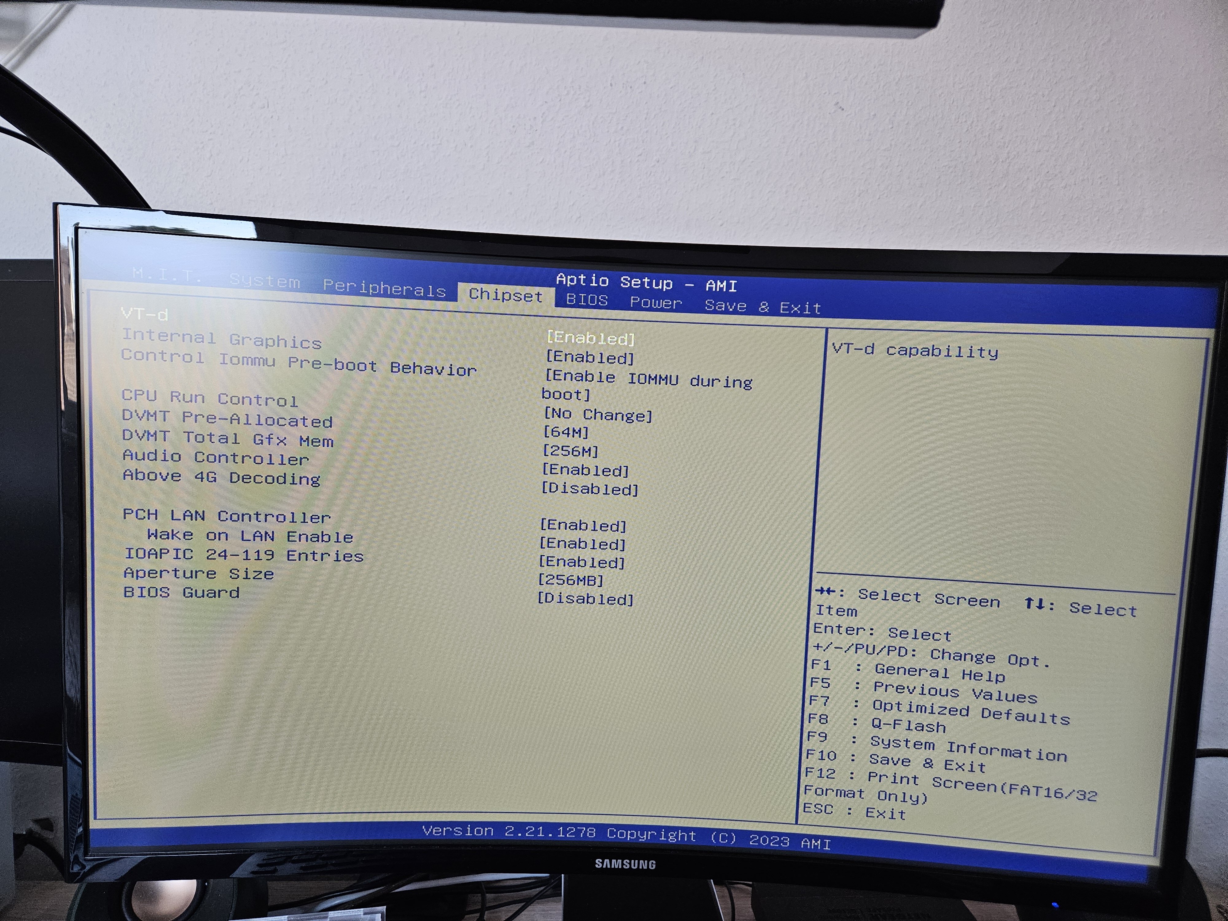

Wenn ich im BIOS den CMS-Support deaktiviere, wird in der VM zwar die GTX 1050 Ti erkannt, aber nicht die USB-Karte. Schalte ich CMS wieder ein, ist es genau andersrum – die USB-Karte ist sichtbar, die Grafikkarte nicht.
Gibt’s da einen Trick oder eine Einstellung, mit der beides gleichzeitig sauber durchgereicht werden kann?

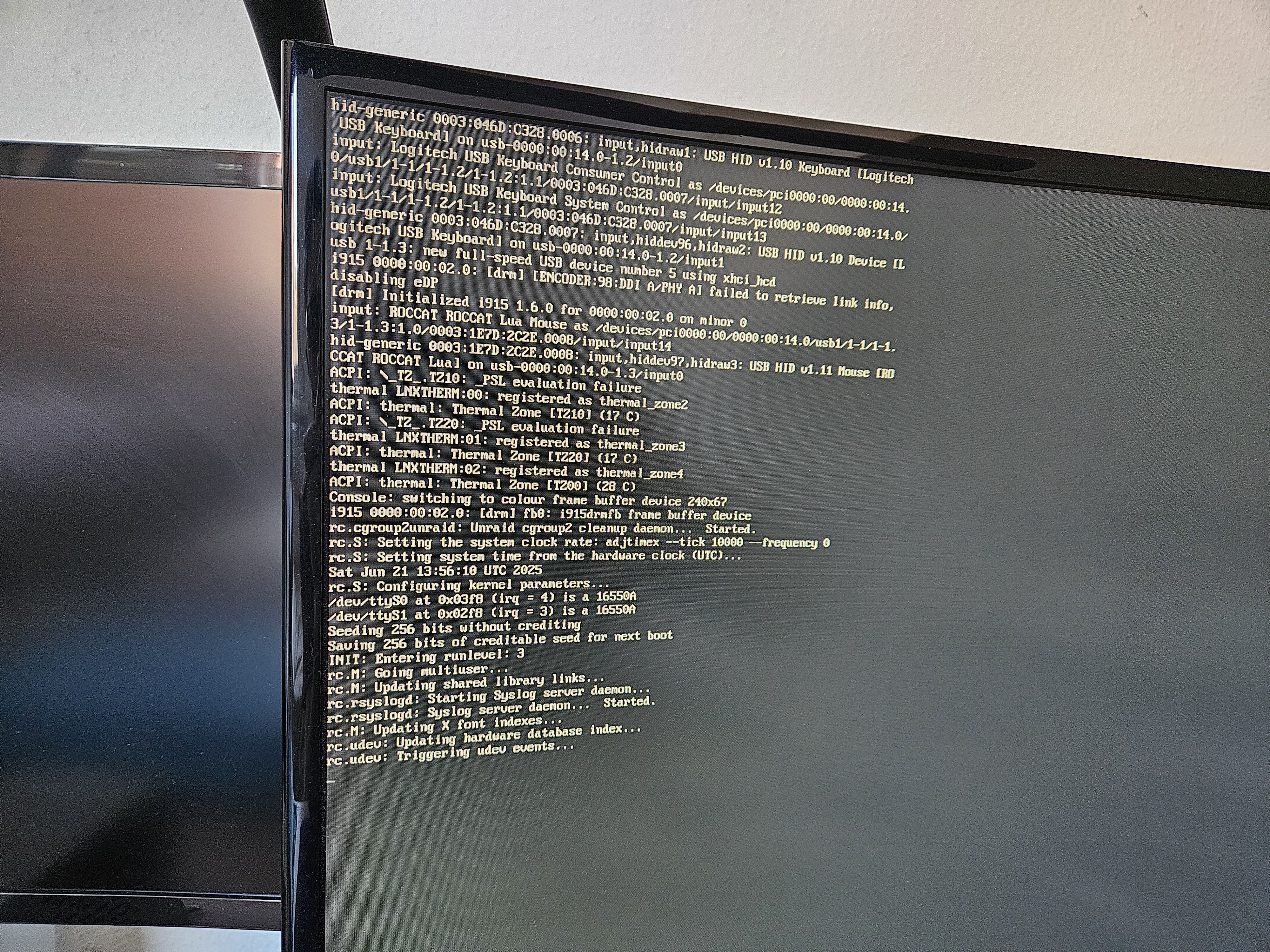

Außerdem: Beim Hochfahren des Unraid-Servers hängt der Bootprozess relativ lange bei
„rc.udev triggering udev events…” – so ca. 1 bis 2 Minuten – bevor’s dann normal weitergeht.
Ist das bei euch auch so oder kann man das irgendwie beschleunigen?
Nein und "keine Ahnung", kommt ja drauf an warum das bei dir "hängt"

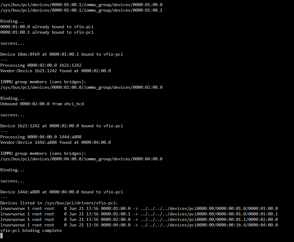

du hast ja grundsätzlich alles per vfio bind richtig gemacht.
Frage, du hast ACS override aktiv (downstream), Grund ? musste das sein um etwas zu splitten ? (iommu)
Irgendwas "beisst" sich ja hier ... und override kann helfen, muss aber nicht ... im Gegenteil ...
