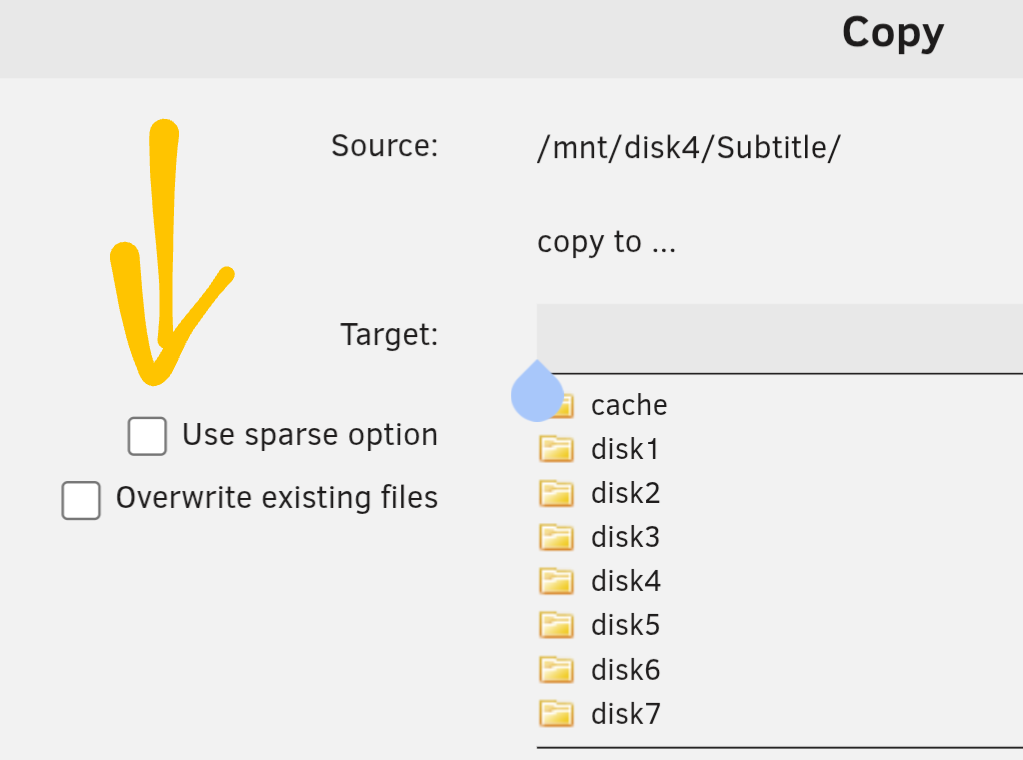

Von 1TB auf 600GB wäre zb völlig normal, wenn im File Manager die Option "use sparse option" aktiv war:
Dadurch belegt ein img dann weniger Platz weil leere Bereiche der Disk "komprimiert" werden.
Ob der mover das macht, weiß ich gerade nicht.

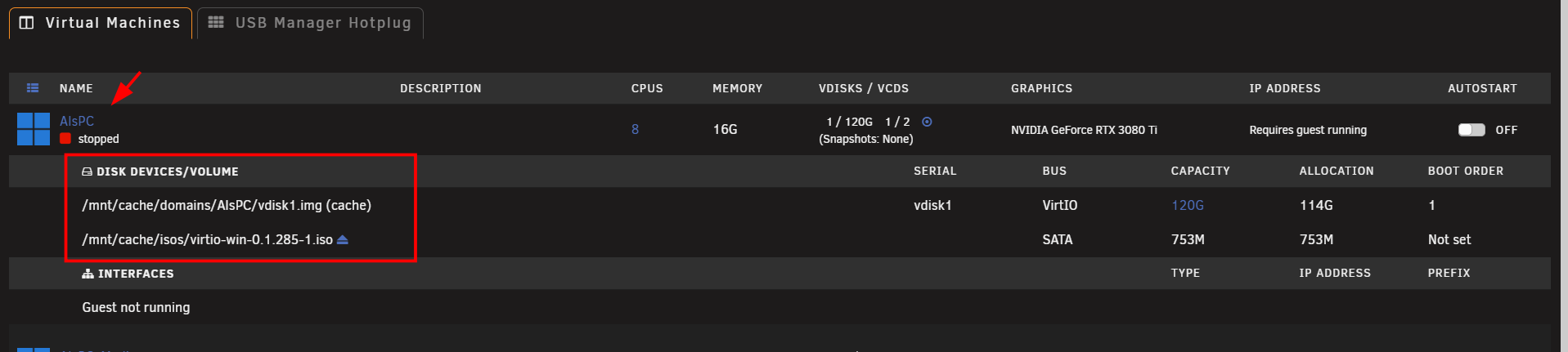

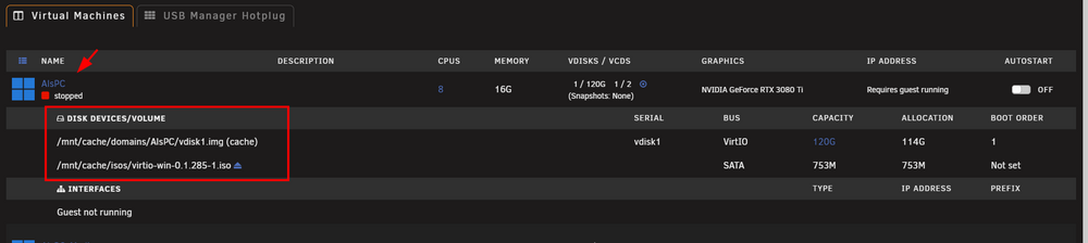

18 hours ago, alturismo said:
wie oben erwähnt, zeig mal bitte erst folgendes
Die 1000G habe ich manuell eingetragen, daher wird es auch wie folgt angezeigt:
Ich habe aber auch die vdisk.img vom ersten mal als ich es verschoben hatte:
ok, und was stand da vorher drin ?
