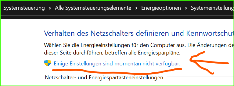

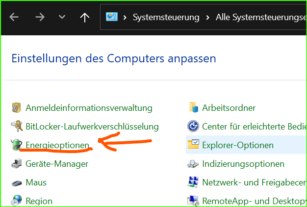

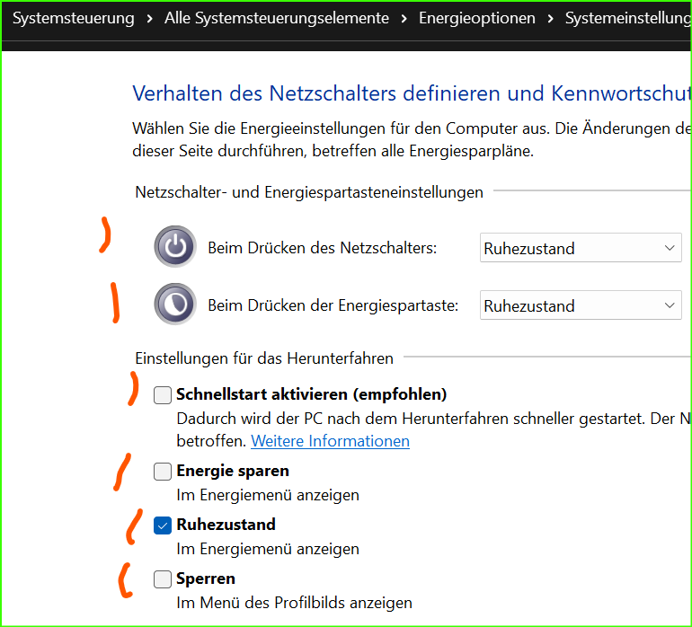

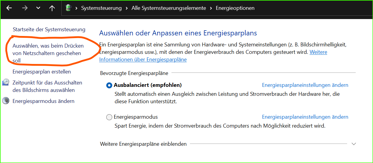

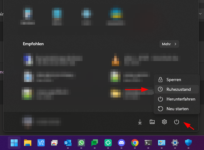

1/ hibernate aktivieren, Powercfg /hibernate on in Win Terminal um es zu aktivieren (Achtung, belegt Platz ... hyberfill.sys)
2/ Systemeinstellungen umstellen
es sollte halt nur noch Ruhezustand anstelle Energie sparen aktiv sein ...
Dauert zwar ein paar Sekunden länger, dafür der nette "Side Effekt", Unraid reboot, VM Zustand "überlebt" diesen ...
der Standard wäre im RAM gewesen und würde dies nie überleben ....
Ich meine das war es auch schon ... wichtig ist halt das Windows so eingestellt ist das es nur noch Ruhezustand gibt.

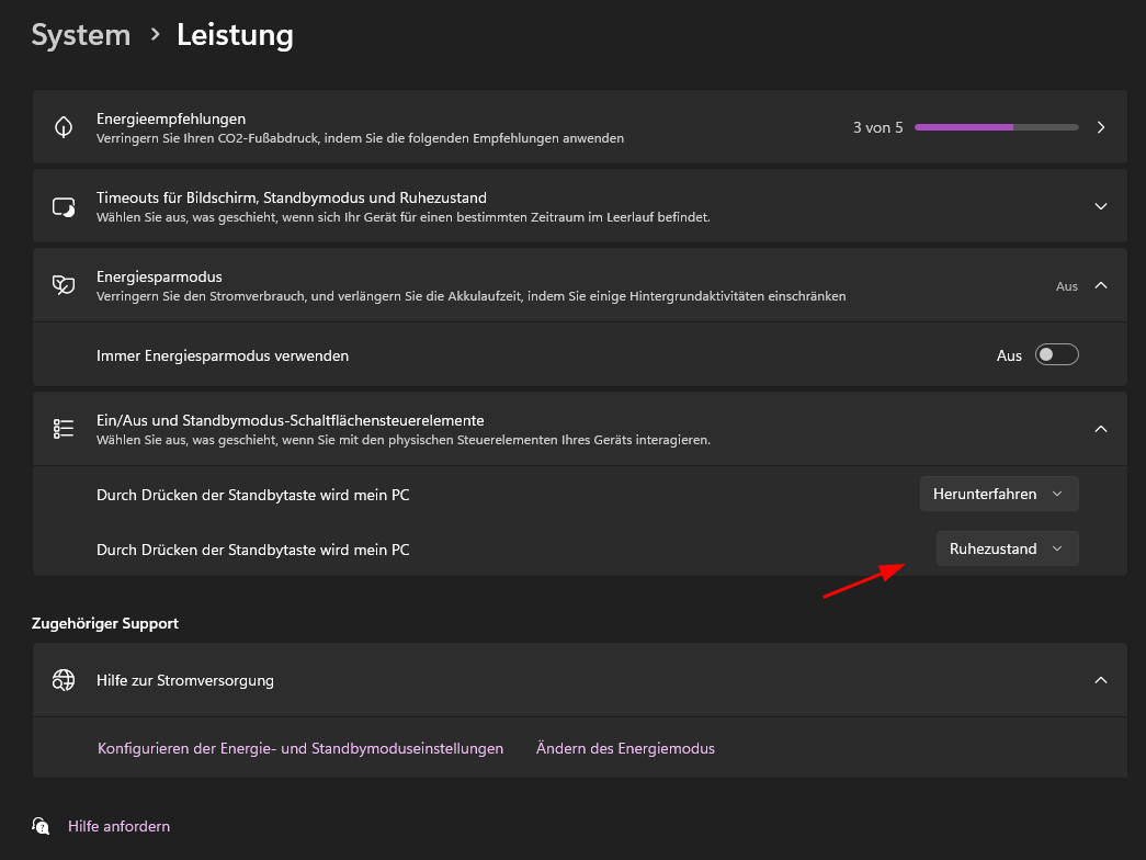

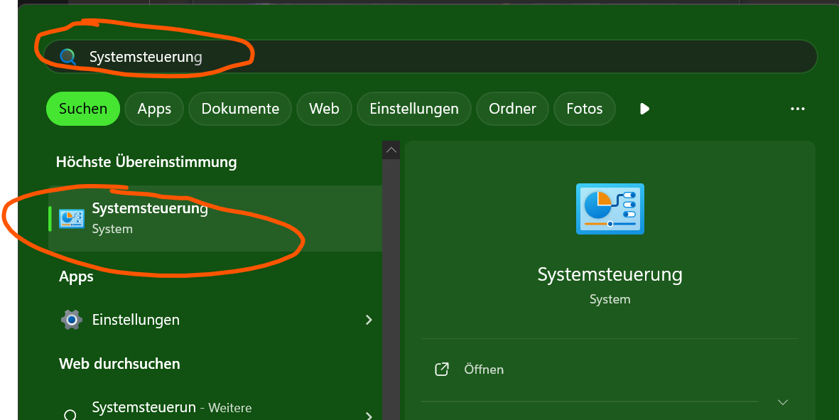

Ich gebe zu, daß ich da den Windows 10/11 Einstellungen in den neuen GUIs nicht traue und benutze da weiterhin die "Systemsteuerung", weil ich da auf Anhieb alles zusammen finde.
Danke für eure Hilfe!
Ich habe die Einstellungen genau so vorgenommen. Die VM geht zwar in den Ruhemodus und die CPU- sowie RAM-Auslastung sinken im Unraid-Dashboard, aber wenn ich die VM per WOL (Wake-on-LAN) aufwecke, steigt die CPU-Auslastung aller zugewiesenen Kerne auf 100 % und bleibt dort.

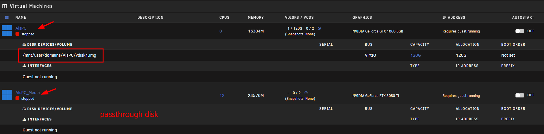

2 hours ago, sakistech said:
Nein, die zeigt auf "pause"
dann ist die VM nicht im echten Ruhemodus

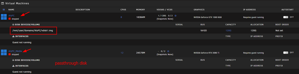

jetzt anderer Kontext aus anderem Thread, aber meine VM's sind im Ruhemodus (stopped)
für den Host ist die VM dann aus, Pause kommt bei "standby" (RAM)

Ich habe es geschafft, die VM in den Schlafmodus zu versetzen, sodass sie als „gestoppt“ angezeigt wird. Allerdings tritt das bereits beschriebene Problem (siehe oben) auf: Sobald die VM wieder aufgeweckt wird, springen alle CPU-Kerne auf 100 % Auslastung. Dieses Problem kann ich bisher nur durch einen harten Shutdown der VM beheben.
Muss ich an der Netzwerkkarte der VM etwas anpassen, damit Wake-on-LAN (WOL) korrekt funktioniert? Oder sind dafür spezielle Plugins bei Unraid erforderlich?
Aktuell bleibt mir nur die Möglichkeit, alle Energieoptionen auf „Nie“ zu stellen, damit die VM nicht in den Ruhemodus geht. Das ist jedoch keine langfristige Lösung.

Nein und Nein, die guest tools sind installiert nehme ich an (Treiber allgemein)
wol bei einer VM wird je "getrickst", Server hört auf WOL, bei Empfang macht er einfach "virsh start ..."
habe es heute nochmals nachgestellt bei einer sr-iov Test VM  ... kein Problem.
abschließend, Hardware passthrough ... hat auf manchen System evtl. Ihre Tücken unter gewissen Bedingungen, wenn du alles probiert hast, dann herunter fahren bei Inaktivität was  ja funktioniert bei dir., geht ja auch automatisiert. Da wird was hängen im passthrough nach wake ...
Sind halt die Programme in der VM geschlossen ... und dauert ein paar Sekunden länger.
