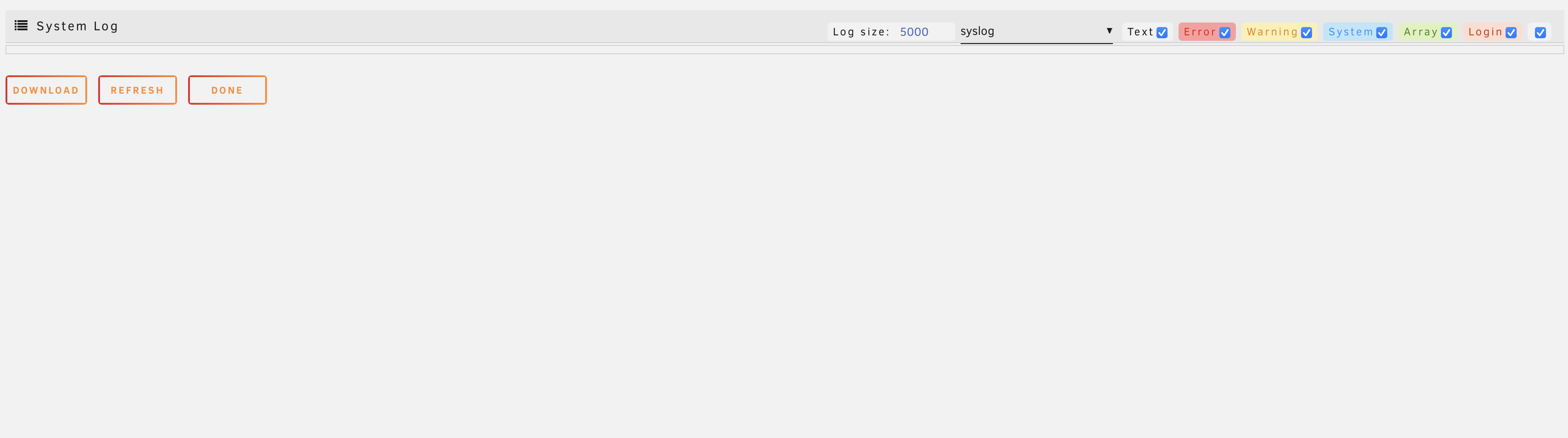

  1. VK28.01 replied to VK28.01's topic in Deutsch

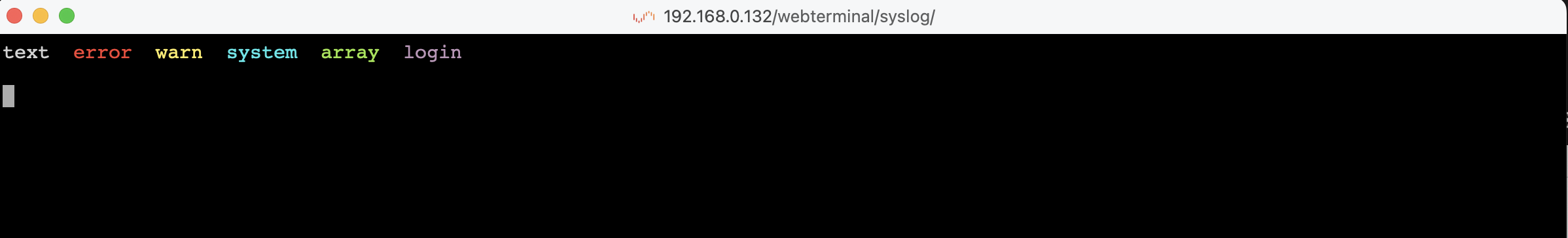

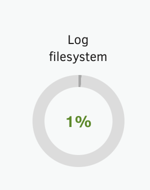

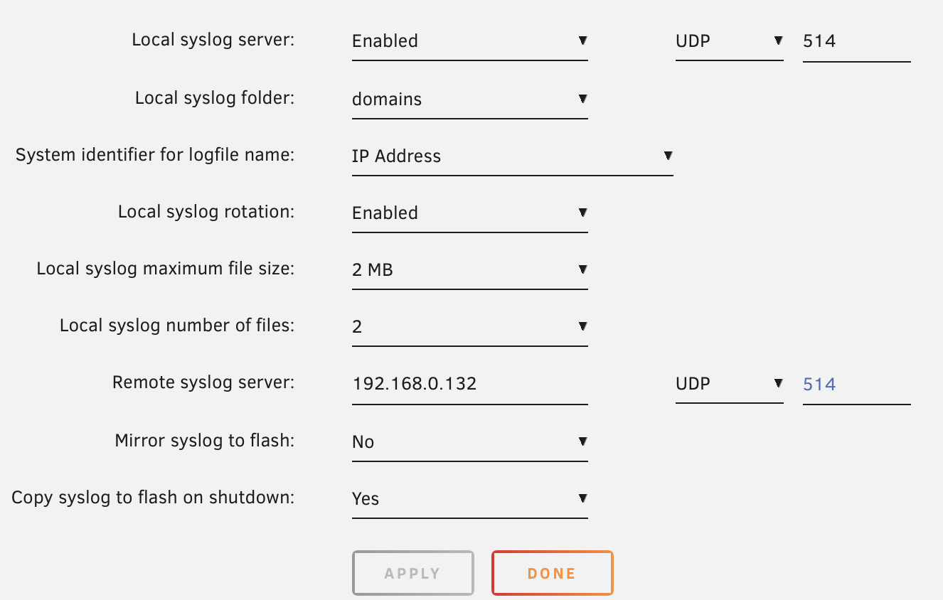

    Nein, auch dort ist nichts. Es wird, egal wo, nichts geschrieben.

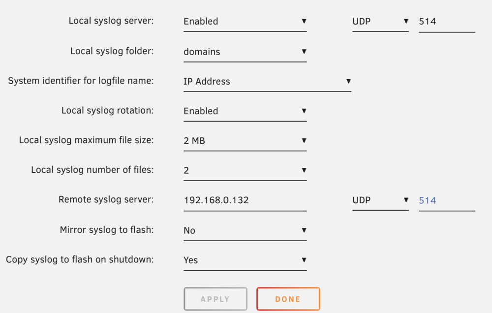

  2. VK28.01 posted a topic in Deutsch
    Hallo, seit ein paar Tagen ist der Log leer, keine Einträge. Es wird auch nichts weggeschrieben. Ein wechselt des Zielorts ändert nichts und auch auf dem Flash-Stick wird nichts geschrieben. Neustarts ändern nichts. Es hat keine aktiven Veränderungen des Setup gegeben. Eine Idee, wie ich das wieder funktional bekomme?

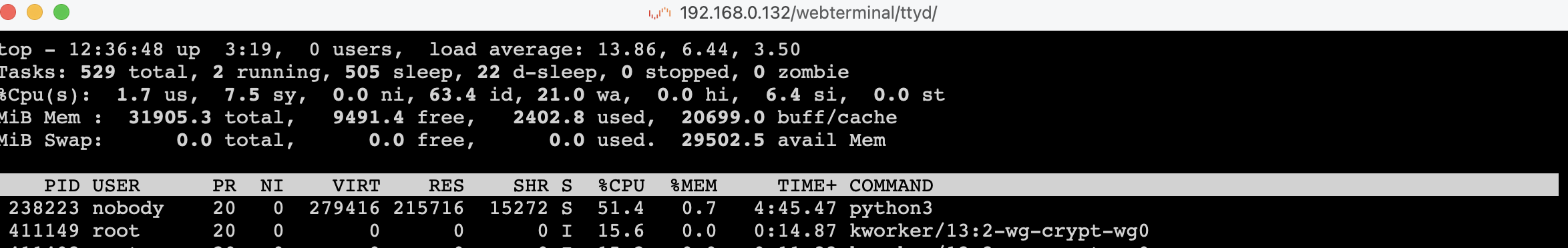

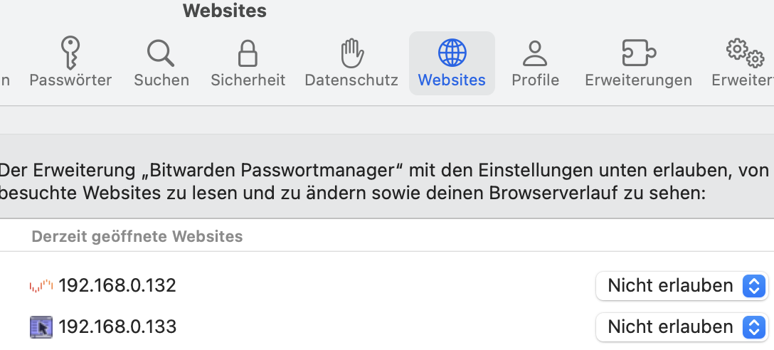

  3. Schlussendlich hat der Wechsel auf Viper_VP4300L die Lösung gebracht. Der IO-Wait im Zshg. mit dem Entpacken von Sabnzb-Files ist signifikant runter gegangen und die Lags sind verschwunden.
  4. Danke für die Antwort. In einer Konstellation kann ich es immer wieder reproduzieren. Auf dem Cache liegt ein 1080p Film, der ohne Transcoding ohne Probleme abgespielt werden kann. Gleiches gilt für 4k Filme. Läuft parallel ein Usenet Download mit dem Ziel Cache (NVMe), kommt es zum stocken der Wiedergabe und zum Zusammenbruch der Verbindung des gemounteten Ordners auf dem MacBook. Mangelnde Bandbreite im Lan kann ich ausschließen, da 2.5gbit. Meine Vermutung ist, dass ein zu hoher wa-Wert drauf hinweist, dass zuviel I/O (viele kleine Usenet-Dateiteile) vorliegt und dass das ggf. in Kombination mit der DRAM-less Kombination der NVMe zu den Aussetzern und Abbrüchen führt. Deutet nicht der wa-Wert von 21 im TOP-Screenshot darauf hin, dass die NVMe nicht hinterher kommt?

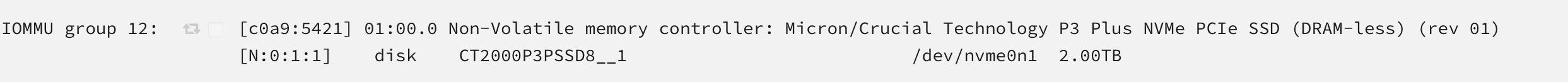

  5. hallo, ich habe das Problem, dass, wenn ich beispielsweise Streams vom Server laufen lasse und gleichzeitig Backup-Jobs und/oder Downloads laufen, Streams über 30 Sekunden stocken und die SMB Verbindung getrennt wird. Die CPU Last dabei schwankt auf der GUI zwischen 40%-50% und einige wenige Kerne sind voll ausgelastet. Schaue ich aber via TOP, dann bin ich mir nicht sicher, ob die Werte auf der GUI passen. Zudem ist der WA Wert übel, wenn ich nicht nicht täusche. Ich habe eine Crucial P3 laufen. Kann es sein, dass die das Problem/Flaschenhals ist? Wenn ja, wäre eine andere SSD die Lösung?

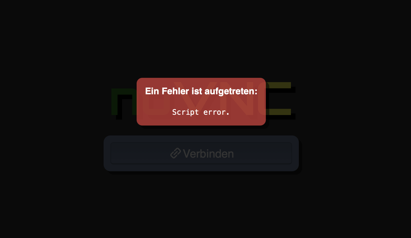

  6. Wenn Du die Erweiterung in den Einstellungen des Safari Plugins auf "nicht erlauben" stellst, funktioniert alles wie gewünscht. Naja, bis auf die Bitwarden Extension auf den entsprechenden Seiten...
  7. Ja, das ist auch bei mir der Grund! Ich nutze die Bitwarden Erweiterung. Nach Deinem Post habe ich die BW-Erweiterung deaktiviert und siehe da, der Error verschwindet.
  8. Ich bin so alt, ich spreche auch noch von Macintosh Computern ^^
  9. Schräg, hier auch OSX 15.3.1 und Safari Version 18.3 (20620.2.4.11.5) und als einzige Erweiterung Bitwarden.🤨 MBP, M1pro
  10. das ist ja unerfreulich...ich hab ja hier keine Edge-Case Konstellation mit OSX/Safari, finde aber keine weiteren Meldungen im Netz. Sind ja doch einige Apps, die noVNC nutzen.
  11. Hallo, die gesamten Docker VNC Programme laufen nicht mehr. Nach dem Laden des Krusader oder von LuckBackup kommt unten angehangene Fehlermeldung mit einem "Script error". Der Fehler tritt auf OSX mit Safari auf. Beides letzte, aktuelle Version. Unraid 7.00 und 7.01. Das Leeren des Browsercaches löst den Fehler nicht. In Chrome funktioniert es hingegen tadellos. Jemand ein Idee?
