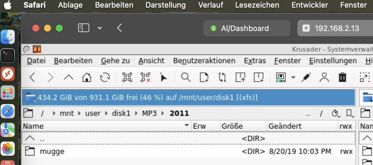

Nach dem Laden des Krusader oder von LuckBackup kommt unten angehangene Fehlermeldung mit einem "Script error".
Der Fehler tritt auf OSX mit Safari auf. Beides letzte, aktuelle Version. Unraid 7.00 und 7.01.  Das Leeren des Browsercaches löst den Fehler nicht. In Chrome funktioniert es hingegen tadellos. Jemand ein Idee?

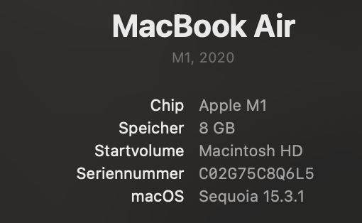

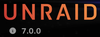

Servus, ich bin auf MacOS Sequoia 15.3.1 und auf Unraid 7.0.0. hier funktioniert Krusader mit Safari ohne Probleme.

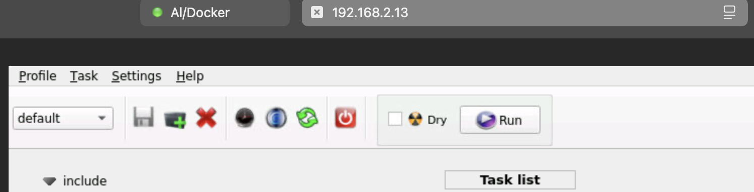

Ich habs gerade nochmal überprüft und zum Test Luckybackup installiert. Läuft🤷‍♂️
Ich kann @cz13 nur beipflichten:
macOS 15.3.1 (und Safari 18.3 (20620.2.4.11.5) ) hier am Start: noVNC läuft problemlos.

Und Unraid 7.0.0...
