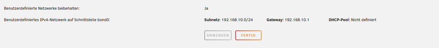

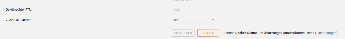

Servus zusammen, Genervt von dem ipvlan/macvlan Thema und in meinem Fall Unifi, habe ich mir für paar € ne zusätzliche Netzwerkkarte geholt und heute eingebaut (zwei zusätzliche Ports) Plan war/ist: unraid selbst auf eth0, Docker1 auf eth1 und Docker2 auf eth2 Hab den Umbau auch genutzt, um auf die 12.6 zu gehen und dabei gemerkt, dass macvlan offenbar wieder einstellbar ist 🤔 Naja, jetzt ist das Ding eingebaut und will auch genutzt werden. Aber ich bekomm es nicht hin. br2 bei den Dockern auszuwählen. Was mach ich falsch?

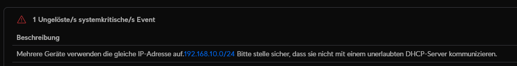

Servus zusammen, hab alles nach Anleitung umgestellt und bin jetzt auf die 12.4 Scheinbar läuft auch alles und ich hab bei Unifi wieder "einzelne Geräte" gelistet. Allerdings habe ich bei Unifi folgende Fehlermeldung. Hab ich was vergessen?

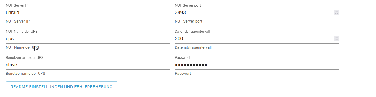

Es gibt keinen "extra" Nut Server. Nut läuft als Adapter (slave) auf ioBroker im gleichen Container wie ioBroker. Mit dem ioBroker komme ich jetzt nicht an die Daten des Nut Servers (unraid) ran. Mit nem PI von ausserhalb gehts aber ohne Probleme. Netzwerk steht auf br0
[Support] buanet - ioBroker
@andre (buanet) Ich hab ne USV direkt an unraid mittels USB hängen und NUT läuft auf unraid als netserver. Wie kann ich jetzt iobroker damit verbinden? Wenn ich ausserhalb von unraid auf nem PI Nut als Client laufen lasse, komme ich wunderbar an die Daten der USV dran.
