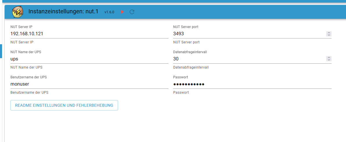

hab eine Powerwalker VI 1000 RT HID an meinen Server angeschlossen. Mit dem originalen USV Plugin funktioniert eigentlich alles wunderbar. Nur komme ich nicht von "ausserhalb" mit iobroker und Nutadapter an die USV Daten. Bei meiner alten Qnap mit APC USV hat das wunderbar funktioniert.

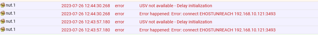

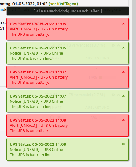

Wenn ich nun bei unraid das Nut Plugin aktiviere, komme ich zwar von ausserhalb an die Daten, werde aber im 30s Rhythmus mit folgenden Meldungen bombardiert:
Die Liste wird von Minute zu Minute immer länger. Muss also das Plugin wieder deaktivieren 😞

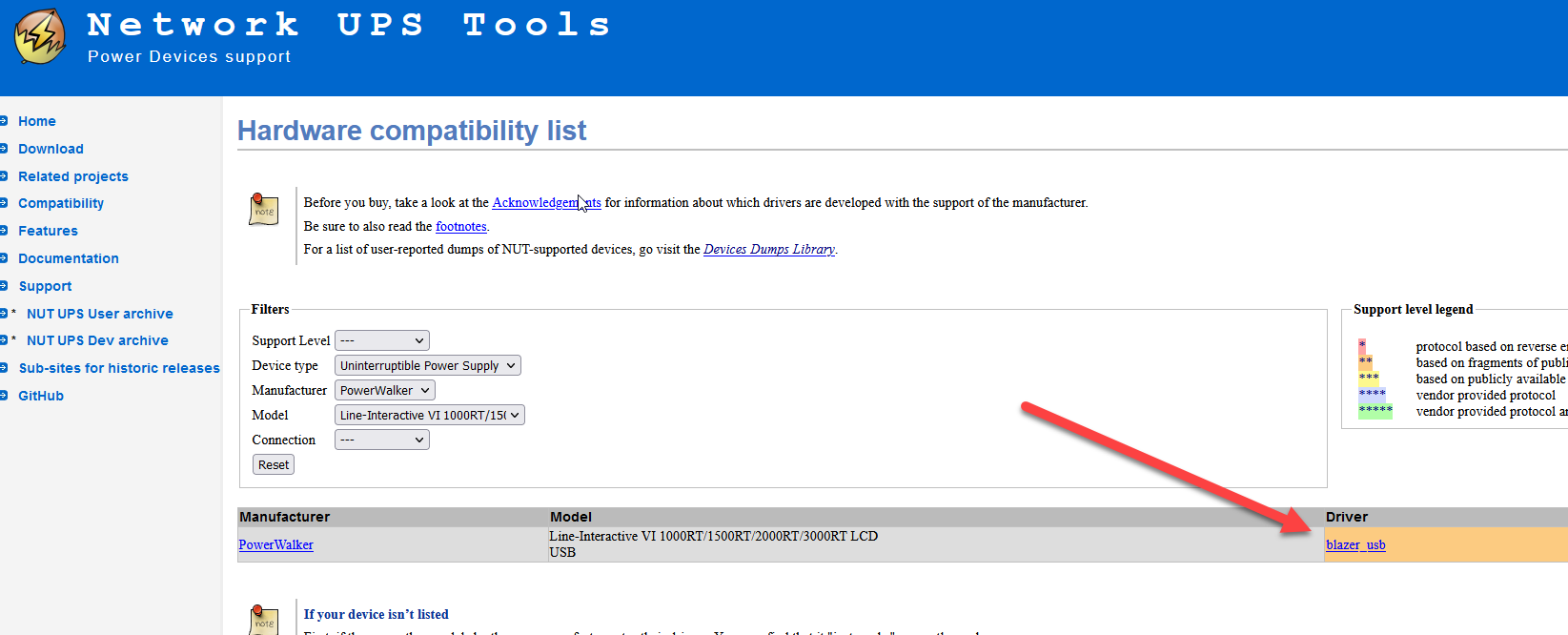

Was auch komisch ist: Laut Hardware compatibility list brauche ich folgenden Treiber:

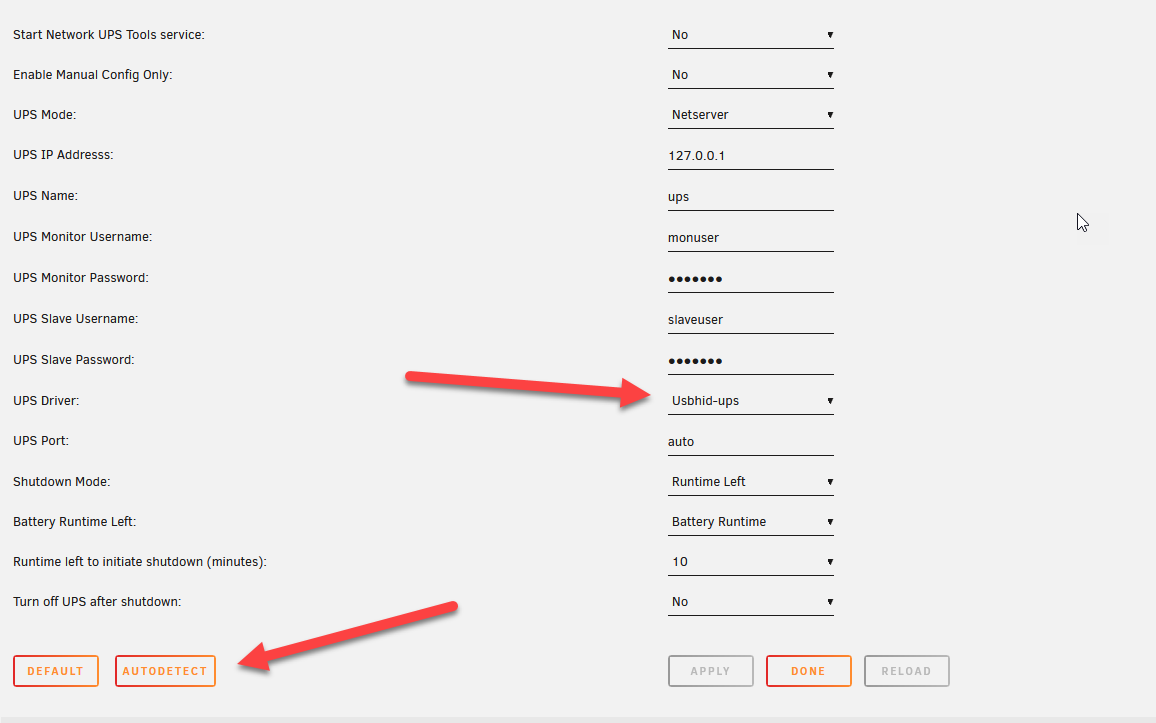

Stell ich aber das Plugin so ein, bekomme ich überhaupt keine Daten. Drücke ich den Autodetect Button, wird usbhid-ups ausgefüllt. Damit bekomme ich auch Daten, aber halt ständig die oben genannten Fehlermeldungen.

...läuft es denn im standalone-mode, statt netserver?
Gerade getestet: nein, leider nicht. Kommt die gleiche Fehlermeldung
....das mit dem Treiber ist auch komisch...könnte auch ein Bug sein 🤔
Mal probiert den blazer_usb zu nutzen und den USB-Port manuell/nicht auto dazu?

Mit blazer geht absolut garnichts. Mit usbhid halt ständig die Fehlermeldungen. Selbst wenn ich den Stecker ziehe und USV auf Batterie läuft, kommt alle 60s dass die USV wieder online wäre und gleich darauf wieder das der Strom weg ist 😞

Ich vermute meine USV wechselt ständig zwischen Batterie und Netz und unraid definiert das als Stromausfall.

Die piept natürlich nicht, sondern für die ist das normales Regelverhalten.
Das originale Plugin hat ja auch überhaupt kein Problem damit (wahrscheinlich wegen dem 6s Puffer) Nut hat das wahrscheinlich nicht.
Mir wäre das originale Plugin eh lieber. Aber das reicht mir die Daten nicht weiter 😞
Es ist mMn nicht das normale Verhalten, dass die zwischen Batterie und Netz hin- und herschaltet. Auch wenn oder gerade weil es eine VFI ist.

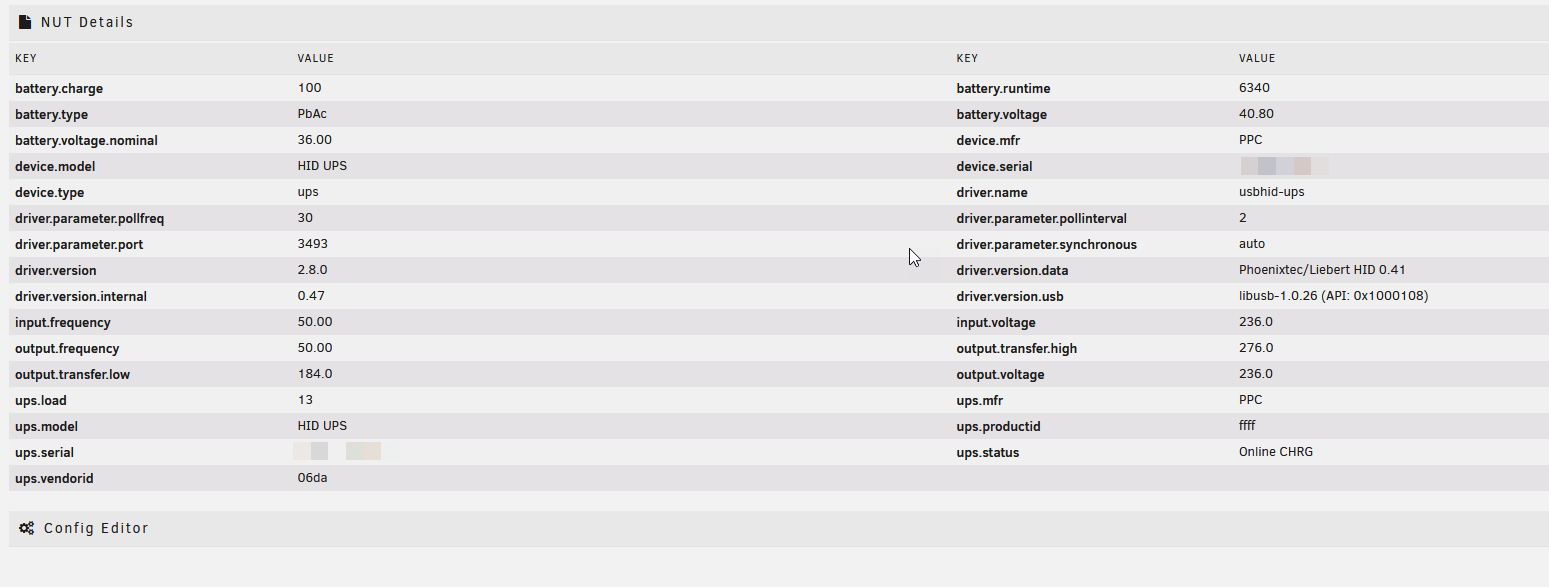

Hab heute NUT auf 2.8.0 gezogen und damit kommen die Fehlermeldungen nicht mehr 👍
Nun komme ich aber nicht mehr von "ausserhalb", sprich von ioBroker (läuft im Docker auf unraid / ipvlan) auf die Daten von NUT. Muss ich noch was beachten oder speziellen Port benutzen?
