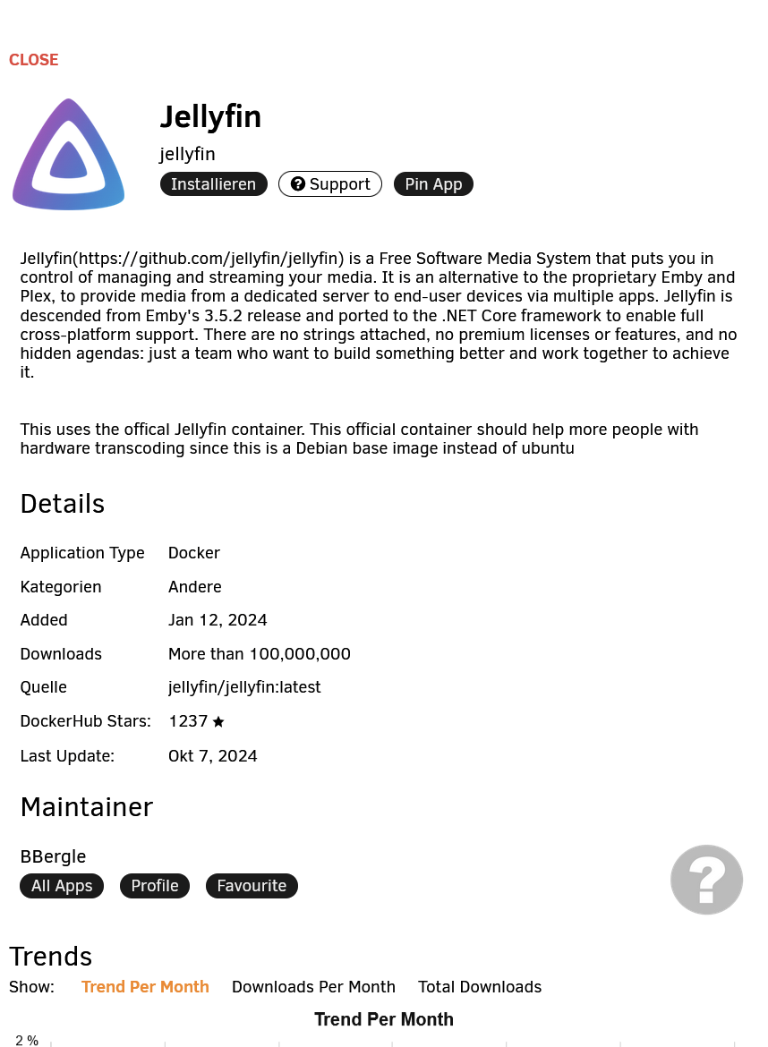

  2. Vielen Dank dir für die ausführliche Rückmeldung! Entschuldige meine Späte Antwort. Ok, ich glaube ich habe es jetzt verstanden. Bei Jellyfin steht auch Offical dabei, weil es von dem Ofiziellen Docker Repository ist. Wenn ich das ganze jetzt richtig verstehe, ist überall ein Offical dabei, wo als Quelle das ofizielle Repository ist. Added bezieht sich auf das Template oder? Last Update auch denke ich, denn das Jellyfin Repository hat diesen Monat kein Update bekommen. Kann ich denn sehen was am Template geändert wurde? Gibt es eine Art Änderungshistorie? Wenn jetzt der Ersteller eines Templates auf die Idee kommt eine andere Quelle anzugeben beispielsweise das eigene Repository bei github bleibt es dann bei Offical? Oder bekommt es den Status aberkannt? So dass ich immer sicher fahre wenn ich Offical lese an der App dran? Ich denke das vielleicht auch was anders eingespielt sein könnte als vom Hersteller der Anwnedung empfohlen. Hmm das dachte ich mir Am liebsten wäre es mir, wenn Unraid nativ Docker Compose unterstützen würde. Das hab ich sehr gern verwendet unter Portainer auf meinem Synology NAS. Durch das Template ergibt sich meiner Meinung nach eine weitere Quelle wo sich ein Fehler einschleichen kann bzw. auch ein Sicherheitsrisiko, falls jemand etwas böses einschleust wie Viren etc. wäre das ja auch möglich relativ leicht. Da mache ich mir halt Gedanken. Wenn ich bei Audiobookshelf auf die Webseite gehe bekomme ich ja das fertige Docker Compose was nur minimal mit Pfaden angepasst werden muss. Schade das ich keine Composefiles direkt in Unraid ohne Plugins etc absetzen kann. Generell finde ich aber die Idee eines Appstores gut. Am liebsten wie bei Apple wo alles geprüft wird im gegensatz zu Google. Da hat man ja auch immerwieder von Betrug gehört, daher bin ich da vorsichtig. Ich hoffe man kann das verstehen bzw. nachvollziehen. Ich habe mich nochmal mit Docker und Portainer beschäftigt am Wochenende und muss sagen das Unraid schon am bequemsten ist als Neueinsteiger. Weniger bedenken hätte ich vielleicht mit Portainer muss mich aber vielleicht auf Templates einlassen. Schön wäre zu sehen wie viele Leute das Template installiert haben oder irgendwie ein Anhaltspunkt zur Sicherheit, nicht das sich irgendjemand anmeldet um irgendwas in den Appstore zu schleusen. Vielelicht wäre ein Indiz, wenn man nach dem Hinzugefügt Datum schaut und die App einige Zeit im Store ist? Leider bin ich sehr skeptisch heutzutage

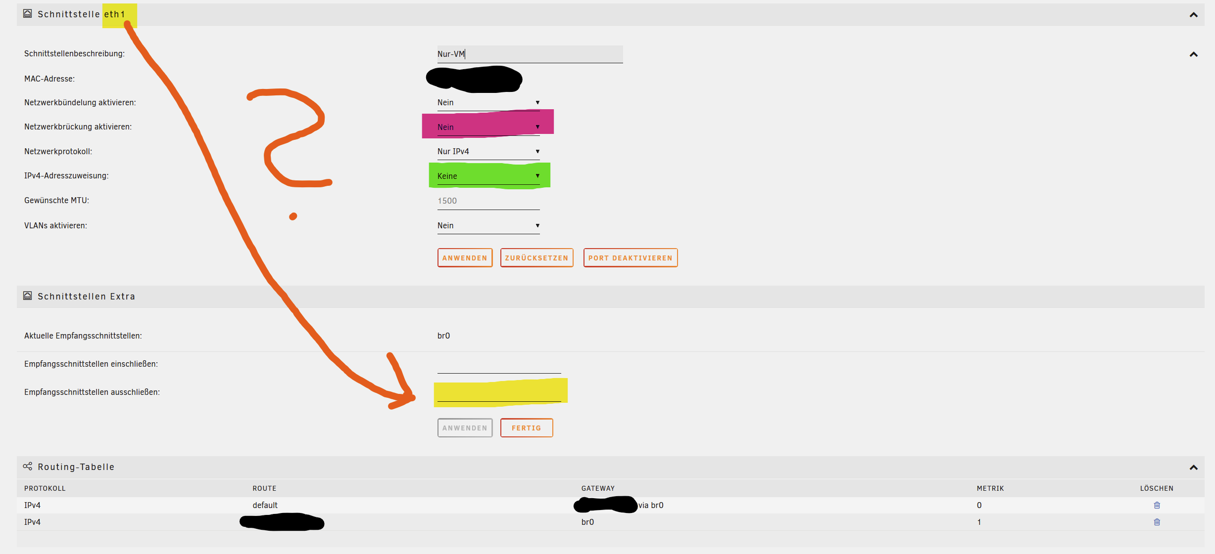

  7. Genau, meinte Portbasiertes VLAN. Habe nur am Switch die einzelnen Ports entsprechend getaggt. Ah ok, ich dachte immer Portbasiert wäre ohne Tag weil die Gegenseite dies nicht kann. Hat dann nur eine VM Zugriff darauf oder sind mehrere gleichzeitig möglich? Gut zu wissen, wäre in meinem Fall kein Problem, da ich eine zustäzliche Ethernet Karte einbauen könnte. Ich habe jetzt selbst mal rumprobiert. Bei dem Adapter, welcher nur der VM zur Verfügung stehen soll habe ich folgendes eingetsellt: Netzwerkbündelung: deaktiviert = nein Netzwerkbrücke: deaktiviert = nein Netzwerkprotokoll: Nur ipv4 IPv4-Adresszuweisung: KEINE - Ich denke das ist sehr wichtig, da dadurch der Unraid Host keinerlei IP bekommt. MTU: 1500 VLAN: deaktiviert = nein Bei der Erstellung der VM habe ich dann folgendes eingetsellt. Netzwerkquelle: vhost1 - Diese Möglichkeit kommt hinzu sobald man eine zweite Netzwerkkarte ansteckt. Netzwerkmodell: am besten virtio Dadurch hatte ich, wenn ich das richtig sehe keinerlei Verbindung zum Unraid host, im Router wurde mir damit nur die VM angezeigt. Auch mehrere VMs waren gleichzeitig damit möglich. Bisher konnte ich kein Nachteil feststellen. Mit dem E1000 Netzwerktreiber gab es Probleme. Ich vermute mal das das vhost1 Netzwerk auf einer speziellen Technologie aufbaut welche eine virtio Netzwerkkarte braucht? Aber das ist nur eine Vermutung.
  8. Guten Mittag zusammen, ich habe in meinem Netz den Unraid Server und möchte gerne VMs in andere Netze hängen (Beispielsweise IOT etc.) Das ganze habe ich schon aufgebaut mit extra Kabeln und untagged VLAN. Tagged VLAN möchte ich nicht nutzen. Genug Netzwerkkarten bzw. Ports habe ich am Unraid Server nun Frage ich mich wie ich das machen muss. Bisher hatte ich immer mit Hyper-V virtualisiert, leider wurde die kostenfreie Version mit der Version 2019 eingestellt In Hyper-V konnte man einfach einen virtuellen Switch erstellen und hat den Haken rausgenommen, dass das Host Betriebssystem den Netzwerkadapter verwenden kann. Das war alles mega leicht. Nun Habe ich bei Unraid mich verschiedenes Gefragt, ich habe ein Screenshot zur besseren Visualisierbarkeit gemacht. Anbei meien Gedanken. Magenta: Muss ich hier die Netzwerkbrücke aktivieren, wiel sonst nur der Host damit kommunizieren kann? Ich dachte wenn ich die Brücke deaktiviere, kann man den Adapter vielleicht exclusiv den VMs zur verfügung stellen? Grün: Keine IP Zuweisung bedeutet für mich, dass das Host System nicht kommunizieren kann aber die VMs können ja eine IP-Adresse erhalten, richtig? Gelb: Um auf nummer sicher zu gehen, muss ich eth1 bei den "Empfangsschnittstellen ausschließen" eintragen? Muss ich sonst noch etwas beachten, geht das überhaupt so wie ich es gerne hätte, dass ich Netzwerkadapter exclusiv für VMs zur Verfügung stellen kann und der Host komplett isoliert davon ist? Viele Grüße und ein schönes Wochenende!

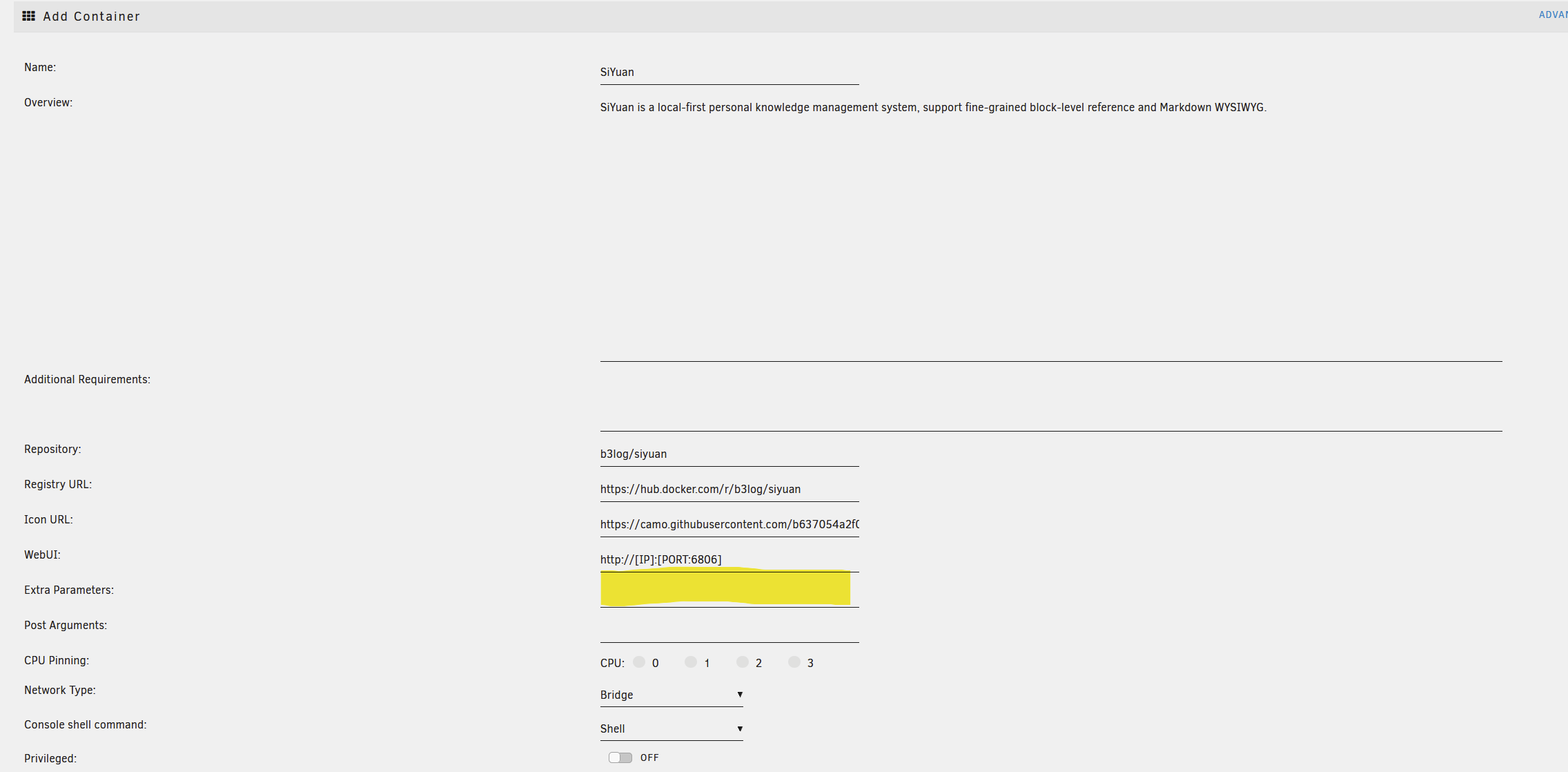

  12. Vielen herzlichen Dank dir für deine tolle Hilfe Hast du vorher noch den Ordner siyuan angelegt und den Befehl von der Github Seite ausgeführt: chown -R 1000:1000 /mnt/user/appdata/siyuan oder direkt aus dem App Store die App so installiert? Danke dir auch für die Erklärung der UID und GID. Das heißt 1000 ist der standardmäßige Admin? Viele Grüße und Danke dir nochmal für deinen Einsatz

  14. Wo genau mach ich das alles? Bei der Erweiterten Übersicht in dem Gelb markieren bereich muss: --accessAuthCode=******(Access authorization code) das noch hin wobei ***** durch ein von mir gewähltes passwort ersetzt werden kann?

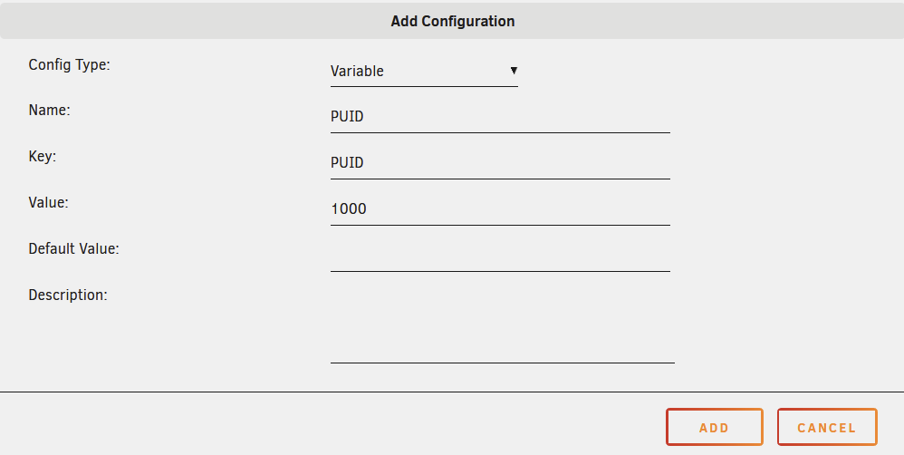

  15. Nein, ich habe nur das Template so ausgeführt wie es ist. Es stand auch leider nichts. Ich kann aber nochmal den Ordner anlegen und schauen ob es das besser macht. Ich kenne mich mit Linux nicht aus, was genau macht der Befehl, eine Rechteänderung oder? Für den User 1000? Welcher ist das weißt du das? Darauf muss ich dann auch achten, stimmt! Danke dir für den Hinweis Danke dir für den Link. Leider weiß ich nicht wo ich noch etwas angeben muss bei der Installation
