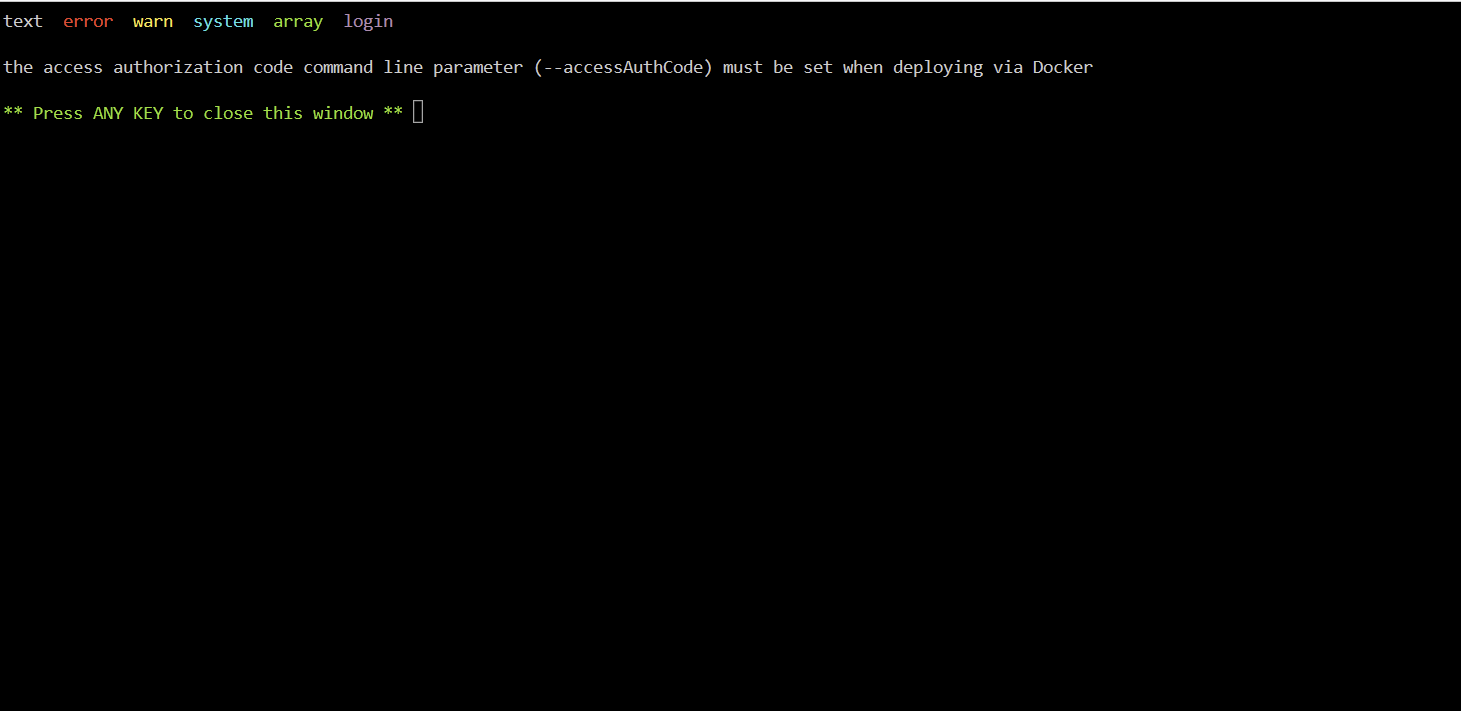

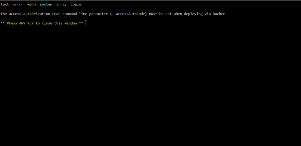

Wo genau mach ich das alles? Bei der Erweiterten Übersicht in dem Gelb markieren bereich muss: --accessAuthCode=******(Access authorization code) das noch hin wobei ***** durch ein von mir gewähltes passwort ersetzt werden kann?
Siyuan unter Unraid zum laufen bekommen
Nein, ich habe nur das Template so ausgeführt wie es ist. Es stand auch leider nichts. Ich kann aber nochmal den Ordner anlegen und schauen ob es das besser macht. Ich kenne mich mit Linux nicht aus, was genau macht der Befehl, eine Rechteänderung oder? Für den User 1000? Welcher ist das weißt du das? Darauf muss ich dann auch achten, stimmt! Danke dir für den Hinweis Danke dir für den Link. Leider weiß ich nicht wo ich noch etwas angeben muss bei der Installation
Der Container startet nicht Die Ausgabe kommt nach dem installieren der App: docker run -d --name='SiYuan' --net='bridge' -e TZ="Europe/Berlin" -e HOST_OS="Unraid" -e HOST_HOSTNAME="hostname" -e HOST_CONTAINERNAME="SiYuan" -l net.unraid.docker.managed=dockerman -l net.unraid.docker.webui='http://[IP]:[PORT:6806]' -l net.unraid.docker.icon='https:langeurl' -p '6806:6806/tcp' -v '/mnt/user/benutzername/notes/':'/root/Documents/SiYuan/data/':'rw' -v '/mnt/user/appdata/SiYuan':'/root/Documents/SiYuan/conf/':'rw' 'b3log/siyuan' The command finished successfully! Das sind die einzigen Logs. Was genau damit gemeint ich weiß ich nicht, wo genau man noch was anpassen muss. In der App steht nichts dergleichen. Das meinte ich ja, das die Github Dokumentation anders ist, als im Unraid App Store. Viele Grüße
Hallo zusammen, leider klappt es nicht so wirklich, dass ich die App Siyuan zum laufen bekomme. Zwar gibt es ein Template, dieses unterscheidet sich aber meiner Meinung nach mit den Installationsangaben auf Github. https://github.com/siyuan-note/siyuan Unter dem Punkt Unraid Deployment steht folgendes: " Unraid Deployment Note: First run chown -R 1000:1000 /mnt/user/appdata/siyuan in the terminal Template reference: Web UI: 6806 Container Port: 6806 Container Path: /home/siyuan Host path: /mnt/user/appdata/siyuan PUID: 1000 PGID: 1000 Publish parameters: --accessAuthCode=******(Access authorization code) " Den Ordner siyuan unter /mnt/user/appdata/ müsste ich ja von hand anlegen, denn dieser wird ja erst erstellt, sofern ich die App installiere. Benutzer 1000 ist der Root selbst oder warum muss man den Befehl ausführen bzw. die PUID und PGID angeben? Diese Punkte sind soweit ich das sehe nicht im Template angegeben: PUID: 1000 PGID: 1000 Publish parameters: --accessAuthCode=******(Access authorization code) weiß jemand ob die zwingend sind? Nur mit dem Template und ausfüllen des Speicherortes hat es auf jeden Fall leider nicht geklappt. Vielleicht hat ja jemand die App konfiguriert und kann mir weiterhelfen Viele Grüße und einen guten Start euch in die neue Woche :)
