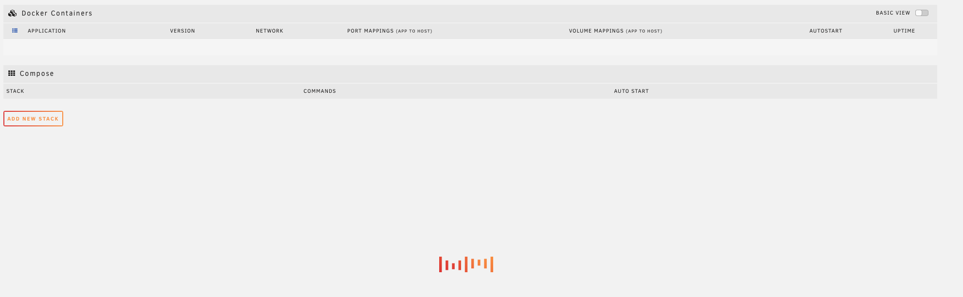

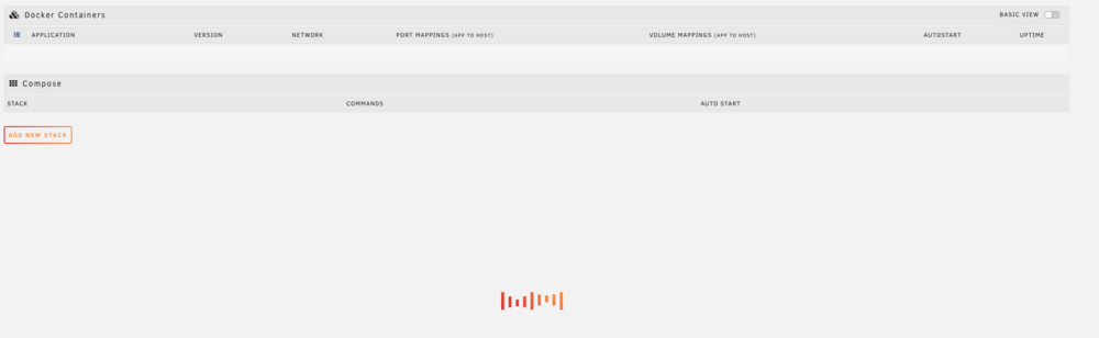

  11. Hallo zusammen, ich habe alle 2-3 Tage das Problem, dass sich mein Unraid teilweise verabschiedet. Ich kann dann nicht mehr auf die Docker Verwaltung zugreifen. Auch im Dashboard werden die Docker Container nicht angezeigt. Wenn ich in den Docker Tab wechsele, erscheint die Unraid Ladeanimation und bleibt da ewig. Ganz selten werden die Docker irgendwann angezeigt und das hier befindet sich dazwischen: Die Docker laufen aber alle ohne Probleme. Ein Unraid Neustart ist funktioniert genauso wenig, wie das Array zu stoppen. Aktuell habe ich die 7.0.0-beta2 installiert. Mit der Stable hatte ich aber das gleiche Problem. Das einzige, was hilft ist ein harter Neustart des Servers. Meine bisherigen Beobachtungen zeigen, dass das meistens, wenn nicht sogar immer nachts, passiert. Das einzige, was bewusst Nachts passiert ist das AppData Backup. Kann es daran liegen? Wenn ja, warum? Danke schon mal für eure Hilfe. Viele Grüße Philipp unraid-syslog-20240809-0725.zip
