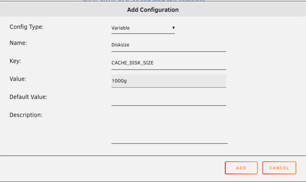

Dort findet sich diese variable CACHE_DISK_SIZE=1000g
sollte so funktionieren:

Lancache wird mit Hilfe von Umgebungsvariablen (environment variables)konfiguriert. Die Variablen kannst du im Template anlegen bzw. sollte ein Teil schon von Beginn an angelegt sein.
cz13 hat bereits erläutert wie du die Variable für den Speicherplatz setzt, eine Liste der möglichen Variablen findest du hier:
https://lancache.net/docs/containers/monolithic/variables/

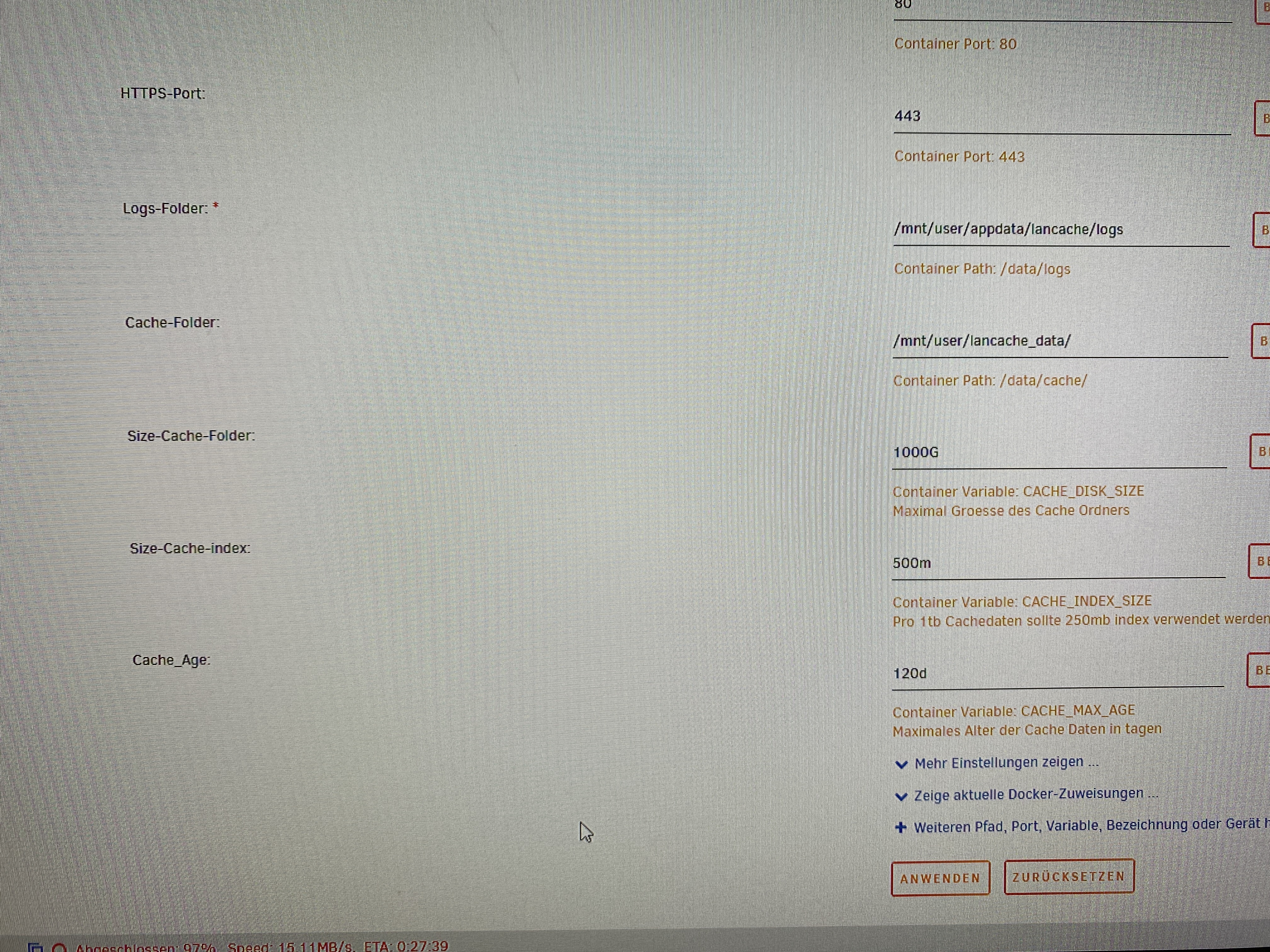

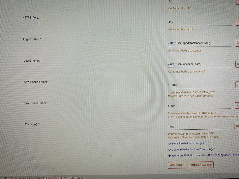

Nachtrag: hab jetzt einige Variablen eingefügt und es funktioniert wie erwartet. Das Ram Limit auf 8GB für den Container in den Extra Parameters hab ich rausgenommen. Mal sehen wieviel Ram der Lancache sich gönnt.
