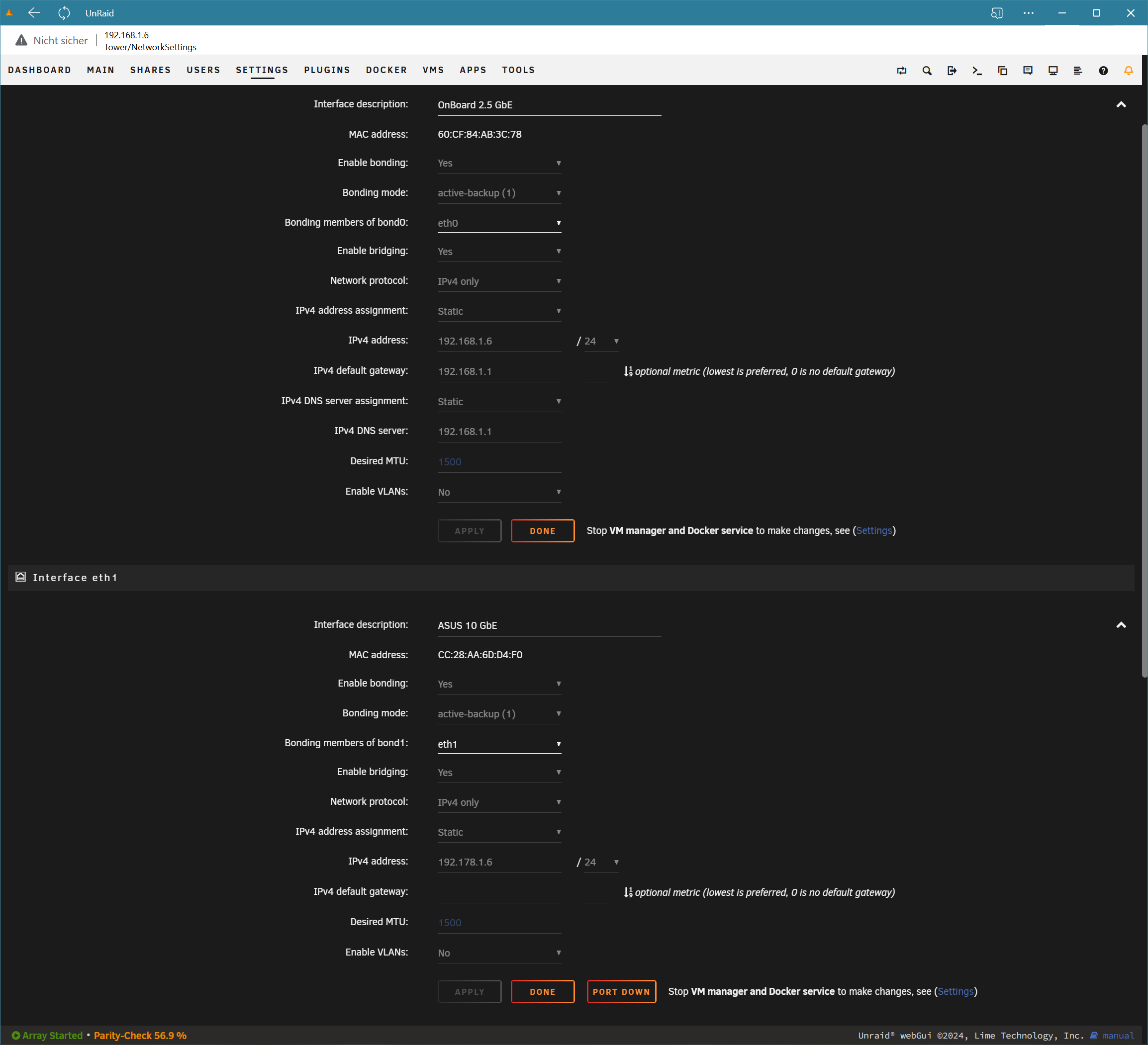

Ich habe mir jetzt 2 10 GbE Karten verbaut und die per RJ-45 ASUS XG-C100C (V2 in Windows, V3 in UnRaid) direkt verbunden. Auf den UnRaid-Sever greife ich nun über meinen Windows PC über sie separate IP-Adresse zu. Laut OpenSpeedTest habe ich 3.329 Mbps im Download und 6.338 Mbps im Upload. Auch wenn das sicherlich noch besser gehen sollte (ich habe noch mal andere Kabel bestellt) irritiert mich eher, warum der Datentransfer so langsam ist.
Wenn ich direkt auf dem Server von Pool nach Pool kopiere, komme ich auf ungefähr 2 GB/s lesend und schreibend. Wenn ich aber von UnRaid übers Netzwerk auf meine SSD kopiere, dann schaffe ich nur ca. 180 MB/s. Und das komischerweise über die IP des 1 G-Netzwerkes, als auch über die IP des 10 G-Netzwerkes.
Wenn ich aber das 10 G-Netzwerktrenne schaffe ich nur knapp 100 MB/s. Damit würde ich feststellen, dass da mit dem Netzwerk auch irgendwas nicht stimmt, denn obwohl ich explizit mit der 1 G-IP zugreife verwendet der dann doch den höheren Speed, aber eben auch keine 10 G.
Stimmen meine Einstellungen?
Irgendwas ist also falsch konfiguriert. Wenn ich den 1 G-Stecker abziehe dann geht es deutlich schneller.
Das habe ich in Windows für den 2. Adapter eingestellt:

Deaktiviere bonding, du willst schließlich nicht mehrere NICs zusammenschalten
Für die 10G-Verbindung zum Server brauchst du den DNS-Server nicht, ist ja schließlich eine P2P-Verbindung und die Kommunikation erfolgt über die IP-Adressen, z.B.: Netzlaufwerk für share a: \\192.178.1.6\share a

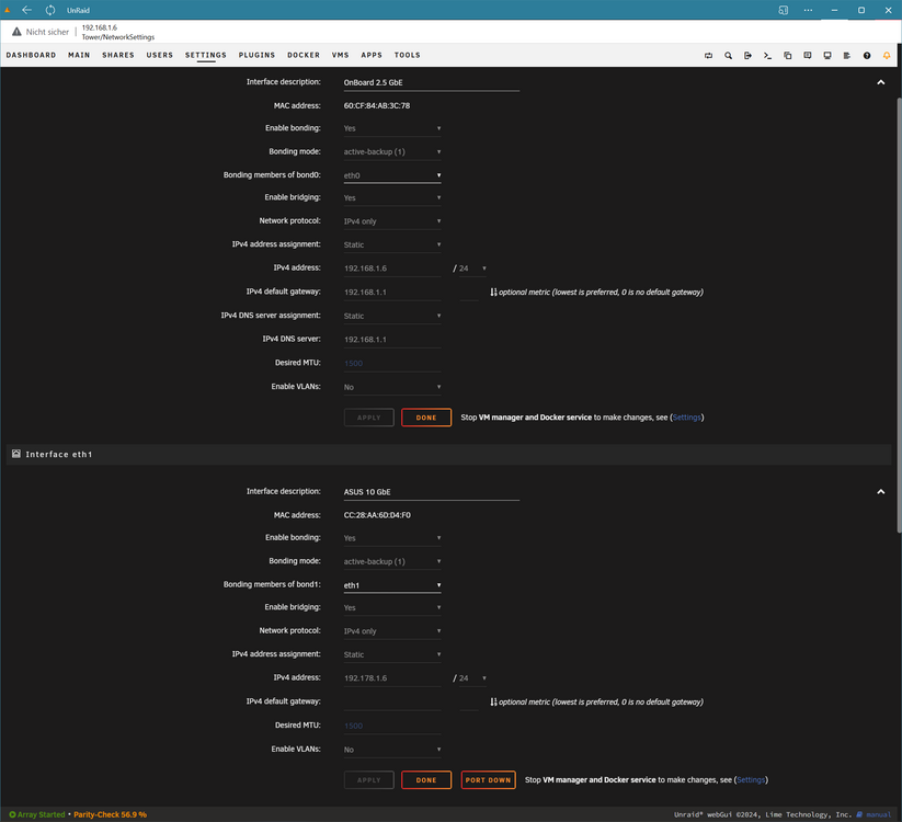

Vielen Dank für den Hinweis. Habe ich gemacht.
Das Problem wird aber nicht gelöst. Und das, was ich oben noch nicht geschrieben hatte: Sobald ich das 1G-Netzwerk trenne ist das 10G-Netzwerk deutlich schneller. Was aber nur beim Filetransfer sichtbar wird. Wenn ich den Open-Speedtest mache, dann macht das abziehen der 1G-Verbindung keinen Unterschied und ist in beiden Fällen ähnlich/gleich schnell.

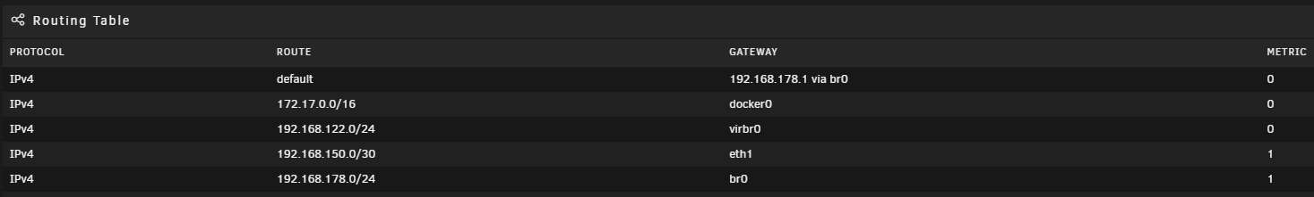

Ich habe das Problem nun gelöst:
  1. Ich habe die IP-Adresse der eth1 in den gleichen Adresskreis genommen, wie eth0. Wobei ich denke, dass da keinen Einfluss genommen hat.
  2. Ich habe eine Route in UnRaid hinzugefügt. Und zwar die Gleiche, die schon vorher auf br0 war. Nur das ich die Metrik 2 gesetzt habe und dann die alte mit Metrik 1 gelöscht habe. So hat die eth0 bzw. br0 die Metrik 2 und eth1 bzw. br1 die Metrik 1. Damit routet der, auch wenn ich direkt auf die IP von eth0 zugreife den Verkehr immer über eth1, wenn möglich.

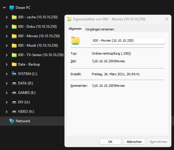

Bei einer Dirktverbindung brauchst du "zwei getrennte Netzwerke"
Ich hab so eine Config ebenfalls im Server.
1) 1000MBit-LAN mit der IP 192.168.2.111 und 250 (WinPC und unraid)
2) 10GBit-LAN mit der IP 10.10.10.111 und 250 (WinPC und unraid)
ANSCHLIESSEND:

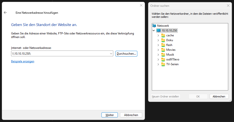

Unter Windows mußt du eine Netzwerkadresse hinzufügen, die dort hinzeigt, wo du hinkopieren willst
Ich hab vier solcher Verbindungen, die am unraid auf einen bestimmten Ordner zeigen:
1) Filme (\\10.10.10.250\Filme)
2) Serien (\\10.10.10.250\Serien)
3) Dokus (\\10.10.10.250\Dokus)
4) Musik (\\10.10.10.250\Musik)
Jede dieser Verbindungen läuft "nur" über die IP 10.10.10.x
Danach legt Windows einen Pfad an, der im Explorer wie ein Ordner erscheint, in den du direkt hineinkopieren kannst.
Wenn du also ein File auf diesen Ordner schiebst (per drag & drop), dann wird automatisch das 10GBit-LAN mit der IP 10.10.10.x verwendet.
Da gibts dann auch keine Konflikte.
In der Netzwerkumgebung hingegen wird "immer" das 1000MBit-Lan angezeit und auch verwendet, wenn man da was rüberkopiert.
Du mußt also diese beiden Netze getrennt behandeln - hoffe, das war verständlich...

...weil du "händisch" unter Windows eine Netzwerkadresse und den dazugehörigen Pfad anlegen mußt.
Die Betonung liegt dabei auf "per Hand"
Edited by Zonediver
Verstehe ich nicht ganz. Die Verknüpfung erstelle ich doch immer, sonst kann dich da doch gar nicht drauf zugreifen. Wenn meine Verknüpfung in diesem Fall nur \\10.10.10.250 heißen würde und ich dann in den Pfad Movies browse wäre das doch das Gleiche. Oder habe ich gerade einen Gedankenfehler.
Das mit der Metrik oben funktioniert übrigens leider nur bis zum Neustart von UnRaid. Die manuell angelegten Routen verschwinden beim Neustart.

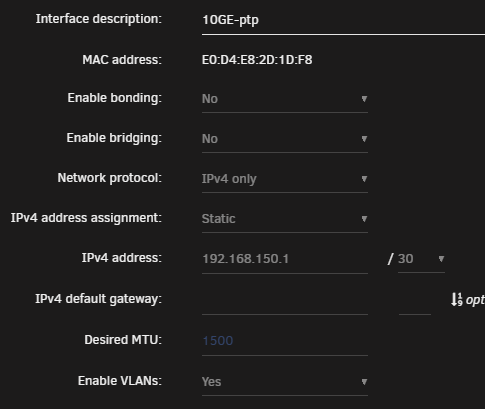

Ich würde vorschlagen, Du lässt das mit den Metriken und Routing und belasst es bei L2:
einfach auf beiden Interfaces unterschiedliche Netzwerke konfigurieren, dann kann der client nicht über ein anderes Netzwerk (bzw Netzwerkkarte) auf den Server zugreifen, wenn Du die Shares per IP (nicht hostnamen) mountest. Dafür müsste ja irgendwer zwischen den Netzen routen. Wenn du nirgends routest, gibt es nur die definierten Wege.🤷‍♂️

- ohne routing/bonding am unraid und wenn du entsprechende Netzlaufwerke auf die jeweilige IP(!) verbindest, kann das von Dir beschriebene eigentlich nicht passieren
- für die ptp Verbindung brauchst Du nur ein /30 Netz ohne DNS oder GW und ein direktes Kabel zwischen den Geräten ohne Switch

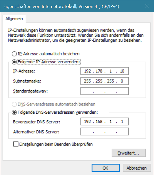

Hier die ipconfig in Windows:
Ethernet-Adapter ASUS 10 GbE:
   Verbindungsspezifisches DNS-Suffix:
   Verbindungslokale IPv6-Adresse  . : fe80::7e8c:1593:3881:9fc9%10
   IPv4-Adresse  . . . . . . . . . . : 192.178.1.10
   Subnetzmaske  . . . . . . . . . . : 255.255.255.0
   Standardgateway . . . . . . . . . :

sieht soweit gut/richtig aus, bis auf, dass Du auf deinem 10G Interface bridging enabled hast, wofür?
btw:
um Problemen aus dem Weg zu gehen, würde ich aber zwingend auf private RFC1918 Adressen setzen!!
also 10.0.0.0/8, 172.16.0.0/12 oder 192.168.0.0/16
das Netz 192.178.0.0/15 ist Google zugeteilt ;)

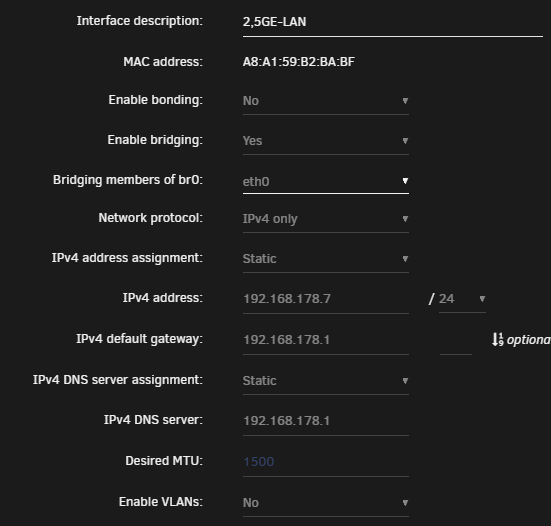

zum Vergleich mal meine Unraid-Konfig (2,5G LAN + 10G ptp Verbindung zur workstation):
eth0: image.png.ae8d133d67f3e68d54b2defeb7116a92.png   eth1:image.png.0996d3b06f11fd73d8bf8e5224fe0908.png
edit: das "enable vlan=yes" beim eth1 bitte ignorieren, das brauchst du nicht. Das kommt noch vom Testen und ich hab's nur noch nicht wieder rausgenommen...
btw:
Habe ich jetzt beides geändert. Problem ist leider noch nicht gelöst. Ich komme ca. auf 115 MB/s und das bei Nutzung der 10 GbE. Ziehe ich die 1 GbE ab, gehts wie gesagt schneller.
Bis auf das Bridging sieht es bei mir nicht anders aus. Das Bridging habe ich deaktiviert und nun die IP 192.168.0.6/24 genommen. Die 30 geht nicht. Hilft aber dennoch nicht.

Prinzipiell ja egal wie groß du das Netz machst, es besteht ja nur aus zwei Hosts. Aber „die 30 geht nicht“?? Wie meinst du das, wieso geht die nicht?
Wenn ich die 192.168.0.6/30 verwende ist der Host nicht erreichbar und unten im Routing table steht dann auch 192.168.0.4/30
Ja klar, das Netz ist 192.168.0.4/30
dh die Host sind .5 und .6 und broadcast ist .7
bei .8 beginnt das nächste /30
aber ok, daran liegt’s dann nicht
