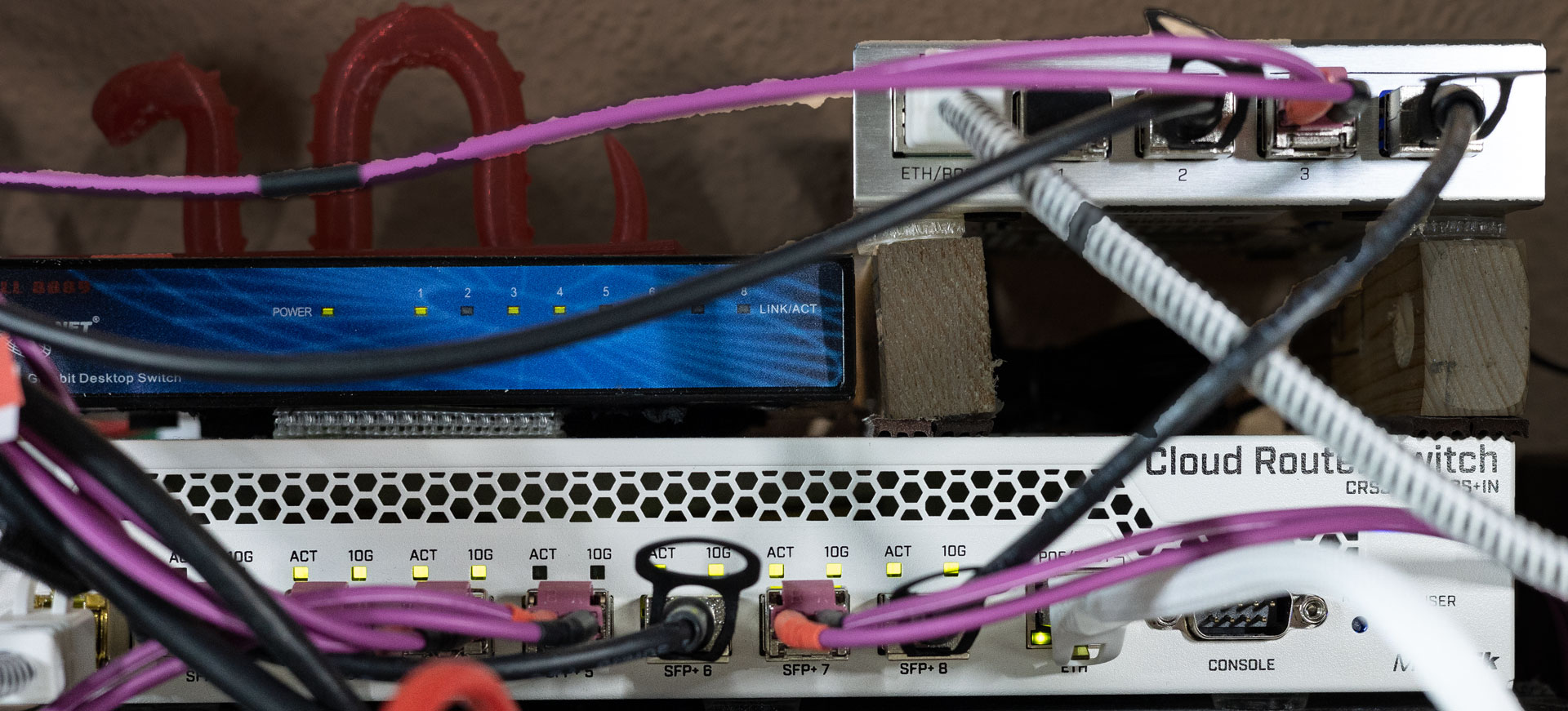

Hier mal ein Beispiel von meinem Arbeitsplatz ("Dachbodenverteiler"):SchreibtischSwitche.thumb.jpg.da6c51f736e73712d132eca85821ca4f.jpg
beim unteren Switch sind alle Anschlußarten verwendet (gaaanz unten links, sehr verdeckt ist ein RJ45 für eine Kiste, die nur 2,5G kann und keine Slots hat).
Die SchweinchenRosa LWL Kabel sind OM4, also schon mal für 100-400G geeignet, Die schwarzen sind DACs, sie verbinden die beiden Switche und ja, an EINEM hängt auch ein PC, der direkt unter dem Schreibtisch steht. Aber für normale Arbeitsplätze sind DACs ungeeignet, sie hängen sich manchmal auf bei Booten. Für 24/7 Anbindungen sind sie aber ok.
Und dann gibt es noch ein paar 1G RJ45 an den Management Ports. Die werden verwendet für Downlinks zu langsamen Geräten (alte 1G Switche) oder Internet Anschluß.
(Der kleine "Switch" rechts oben ist übrigens als Router konfiguriert und übernimmt den Internet Anschluß. Die anderen Anschlüsse von ihm enden nur auf der Arbeitsplatte davor und dienen als Testanschluß bei Reparaturen. So hat man dann jeden möglichen Zugang an der Arbeitsfläche verfügbar.
(und der blaue Switch links oben kann nur 1G und dient für ein separates LAN für SAT-IP. Da sind nur Tuner und Aufnahmeserver dran. Den vergessen wir mal bei diesem Thema)
Keiner der Switche hat einen Lüfter, allerdings brauchte ich die Holzklötzchen damit sich die beiden 10G Switche nicht gegenseitig aufheizten. Etwas Umluft ist sehr hilfreich, aber das ganze Gebilde frisst gerade mal so 18W.

Eher unwahrscheinlich oder du hast nicht viel traffic drauf, hab das selbe hier bei mir.
Der CRS309-1G-8S+ braucht schon alleine ca 15W bei mir mit einem mix aus 1Gbit/s und 10Gbit/s SFP/SFP+ modulen und 2x RJ45 SFP 1Gbit/s Modul.
Der CRS305-1G-4S+IN braucht ca 12W mit nur 2 SFP+ 10Gbit/s modulen und einem angeschlossenem RJ45 Kabel.
Ich gehe auch davon aus das du RouterOS verwendest weil du oben schreibst das du den CRS305-1G-4S+IN als Router verwendest.

Der kleine mit Router-OS, der größere mit SW-OS. (wobei der kleine eigentlich nur zum Spielen da ist und öfters aus ist.. (nur Failback falls mal die Fritzbox ausfällt und die Ports für den Reparaturplatz direkt davor))
Ich bekenne, ich mag den Strom zuletzt gemessen haben, wo der 305 gar nicht an war. Sieht man so schlecht (siehe Foto), da die LEDs auf der Seite sind und davor ein Monitor steht.
Aber der 309 hat nur EIN RJ45 SFP, der Rest sind LWL und DAC (und natürlich sein 1G Managementport, das ich als Downlink zu alten 1G Switchen verwende)
