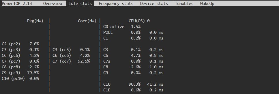

  14. Ich habe selbst das C246M-WU4 im Einsatz und zwei Samsung SSD 970 EVO Plus 1TB M.2 SSD verbaut und erreiche C9:
