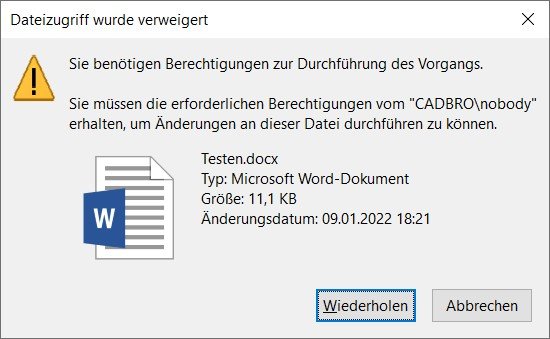

Über die External Storage App habe ich in Nextcloud den User Share "Daten" eingebunden. Wenn ich nun über den Windows Nextcloud-Client mit diesem eine Datei synchronisiere, wird dies zwar gemacht, ich habe aber über SMB keine Schreibrechte mehr bezüglich dieser Datei (Rechte lt. Windows siehe Anhang).
Der SMB-Benutzer hat Schreib- und Leserechte auf besagten Share und kann normal alle übrigen Dateien bearbeiten.

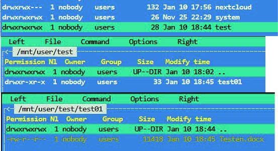

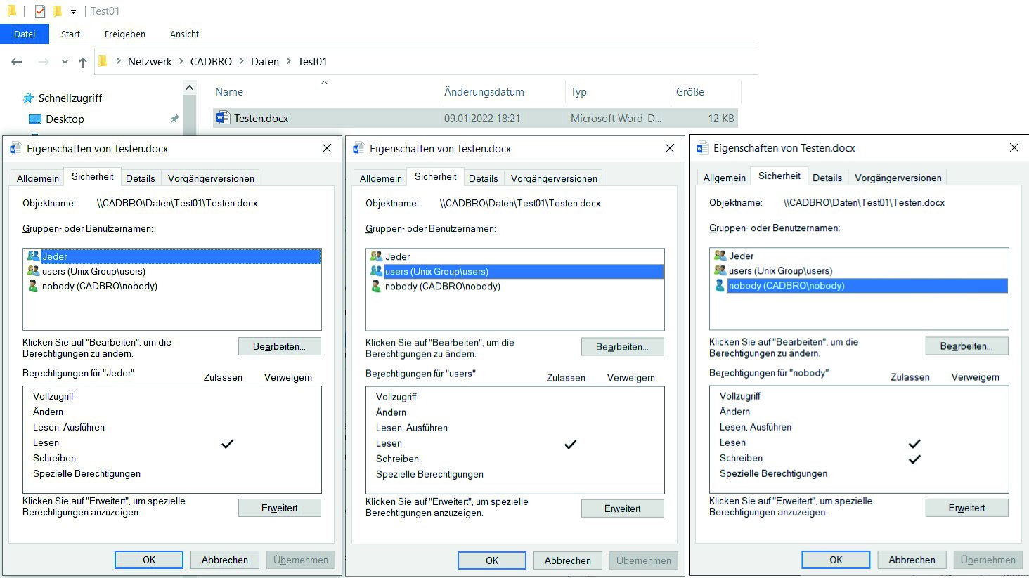

Welche Rechte hat der Ordner "Daten" und hast du die Datei "Testen.docx" neu hochgeladen, nachdem du die umask geändert hast? Die Rechte bestehender Dateien werden dadurch nicht korrigiert.
Öffne das WebTerminal und gib "mc" ein und bestätige mit Enter. Drücke "F9" um das "Left" Menü zu öffnen > Listung Format... > Long file list > Ok. Jetzt wechsle in /mnt/user/ und prüfe die Rechte von "Daten". Danach die von "Test01" und eben der Datei.
Ja Datei und Ordner "Test01" wurden nach der Änderung der umask auf 000 über den Windows-Client neu hochgeladen.
Keine Veränderung gegenüber dem Ausgangszustand.
Ergibt folgendes Ergebnis:
Im untersten Bild siehst du die Rechte "-rw-r--r--", also nur Lesen bei der Gruppe users. Damit fehlt dem lanuser das Recht die Datei zu ändern. Dann scheint die umask nicht zu funktionieren bzw beim Einbinden des External Storage greift umask warum auch immer nicht.

Wenn ich den Subordner "Test01" im Ordner "test" (External Storage) über die GUI lösche, dann bekomme ich vom Server die Meldung: Fehler beim Löschen der Datei "Test01", es wird dann aber trotzdem durchgeführt, dasselbe Spiel wenn ich den Ordner Lokal lösche: Client meldet, dass es am Server nicht gelöscht werden kann, wird dann aberwieder durchgeführt. Bei der Datei hingegen beide male kein 'gemeckere'.

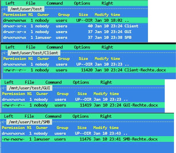

/mnt/user/test ist als Externer Speicher in Nextcloud eingeklinkt:
Habe nun über den Windows-Client den Subordner Client mit der Word-Datei: "Client-Rechte.docx" synchronisiert
Über die GUI habe ich den Subordner GUI angelegt und darin über die GUI die Word-Datei: "GUI-Rechte.docx" hochgeladen.
Zum Abschluss Habe ich noch über SMB ( Benutzer: lanuser) den Subordner SMB mit der Word-Datei: "SMB-Rechte.docx" angelegt, diese Datei wurde samt Subordner über den Nc-Windows-Client mit dem Desktop synchronisiert, Die Word-Datei dort bearbeitet und dann wieder über den Client mit dem Server synchronisiert.
Ergebnisse:
Fazit: Wenn eine Datei bereits vor dem ersten Kontakt mit Nextcloud im Share liegt, dann ändert Nextcloud die Rechte an dieser Datei nicht, auch wenn Sie hin und her synchronisiert wird. Bei neuen Dateien werden jedoch von Nextcloud nur Leserechte vergeben (außer nobody)
Außer Ersteller (User). Exakt.

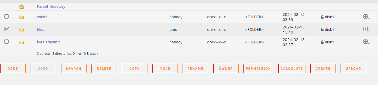

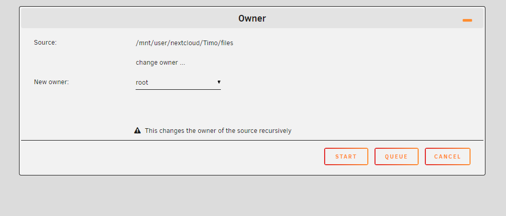

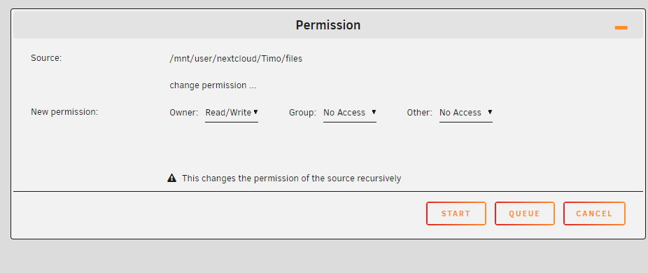

Hallo zusammen! Hatte dasselbe SMB-Problem mit Nextcloud und Unraid. Mit dem Community Plugin "Dynamix File Manager" konnte ich die "nobody"-Rechte bei dem freizugebenden Ordner einfach zu einem anderen Nutzern ändern und so problemlos über SMB zum entsprechenden Ordner Verbindung herstellen.
Etwas verspätet die Antwort aber vielleicht nützt es trotzdem dem einten.

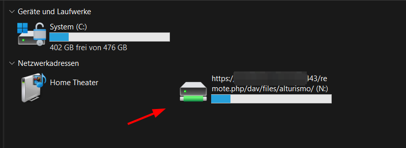

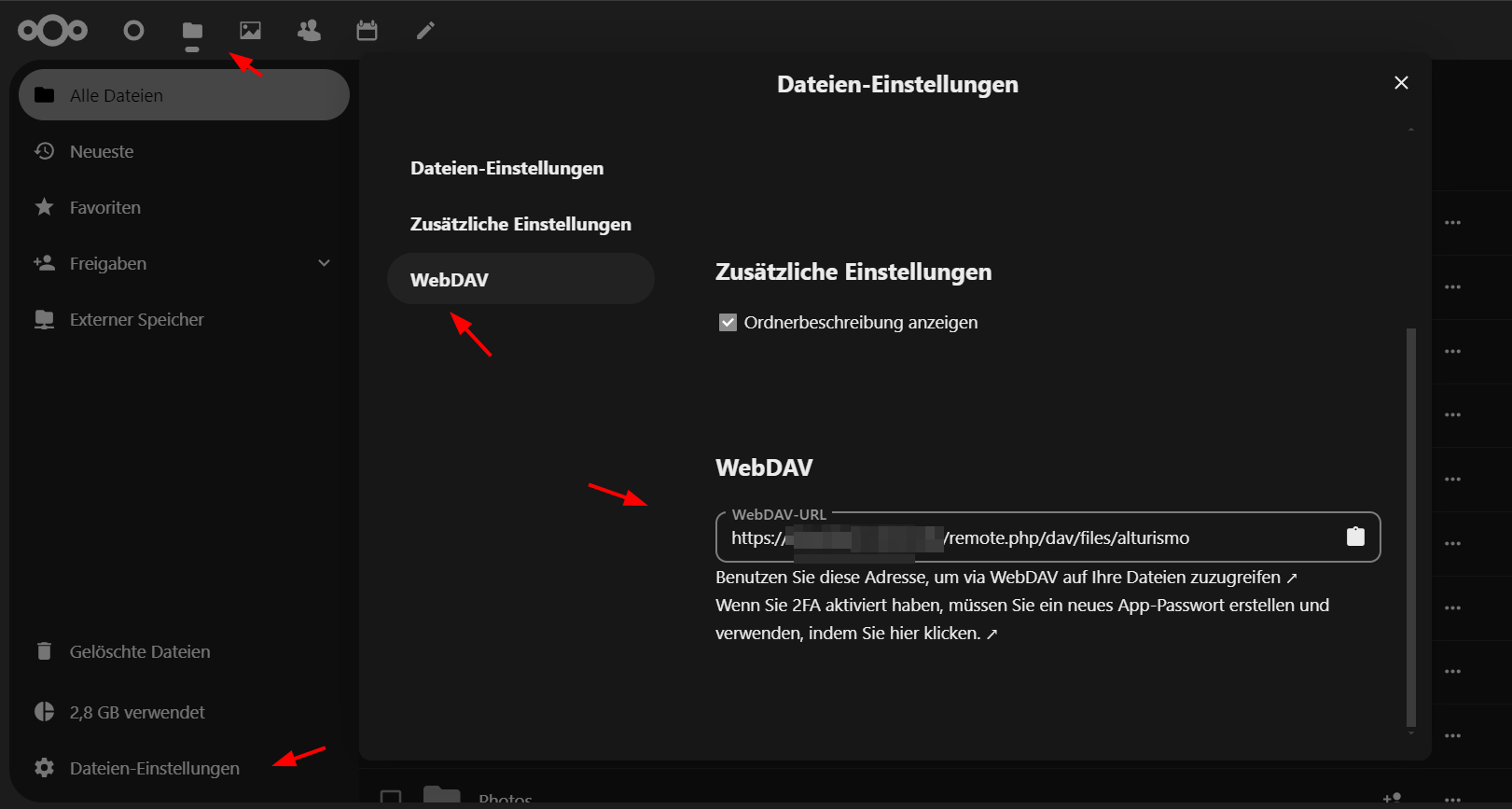

es gibt jetzt eine Lösung für dieses Problem direkt von Nextcloud, ich habe die Lösung hier zusammengefasst:
Ist übrigens auch hier unter Punkt 9 aufgeführt:
Bei Nextcloud 24 hat es bei mir übrigens NICHT geklappt. Erst seitdem ich auf 25 aktualisiert habe, funktioniert bei mir die umask.

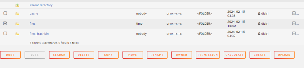

Moin, falls noch jemand dieses Problem hat. Mit half es, den Fehler im Share Reiter zu suchen. Mit dem Dynamix File Manager kann man Ordnern Owner und Permissions zuweisen. Diese gelten dann auch rekursiv. Hierfür in der Webgui von Unraid auf den Share Reiter gehen, dann auf das Browse Icon klicken und den entsprechenden Ordner mit Hacken markieren. Ich hab mir hierfür echt nen Wolf gesucht.image.thumb.png.5a5230a695942301b3745bf0801f7ad5.pngimage.png.526d1d5029972e1c952511c55ed4bf21.pngimage.png.28a8972f3d66087dc9e11de771977ea4.png
Ich hoffe, das erspart jemand anderen das lange Suchen und den Frust.
naja, ist ein Weg ... aber ob der persistent bleibt ... wurde ja oben bereits mal beschrieben, das /data Dir in Nextcloud ist dafür nicht ausgelegt.
da werden die Rechte bei Neustarts, Updates, ... gerne wieder anders gesetzt ;)
daher ist dies nicht die empfohlene Lösung ... zumindest nicht von mir.
external shares einbinden, das ist der eine Weg um per Standard smb da nicht in Probleme zu rutschen
data ... wenn es im Explorer direkt sein soll, nutz doch einfach die webdav Schnittstelle, solange du jetzt nicht große Dateien damit verschieben willst usw ... ist dass die saubere Lösung und geht immer ... externe Adresse im Explorer angeben.
steht im NC webui
so gibt es keine Rechte Probleme und ... Nextcloud ist auch immer aktuell im webui ... wenn du "extern" per smb da zugreifst bekommt NC das erst mit dem nächsten file scan wieder mit, je nachdem wann der bei dir läuft ...
