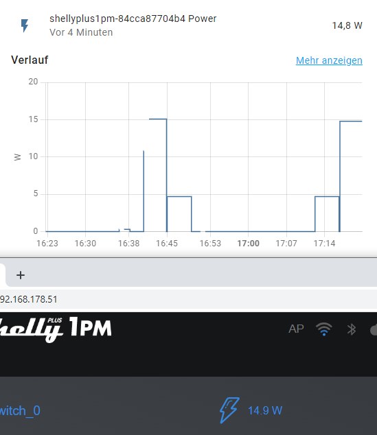

Also ne, irgendwie ist das komisch. Im HA scheint der das nicht zur selben Zeit zu aktualisieren. Jetzt sehe im HA wieder einen anderen Wert als in der Shelly GUI:
Im Diagramm sagt er auch, dass er die letzte Änderung "vor 4 Minuten" erhalten hätte und wenn ich die Shelly GUI neu lade, habe ich wieder einen anderen Wert da stehen (14,9 W):
Es scheint als würde er nicht jede kleine Änderung an den HA melden, denn wenn ich die Lampe ausstecke, übernimmt der in wenigen Sekunden die 0 W.
Ist jetzt nicht weiter tragisch, weil die Mini-Schwankungen braucht man ja auch nicht wissen.

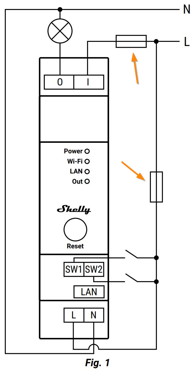

Was ich aber tatsächlich nicht verstehe, warum auf dem Schaltbild zwei Sicherungsautomaten eingezeichnet sind:
Da sollte doch denke ich eine Sicherung reichen, bevor L aufgeteilt wird?! Muss ich mal den Elektriker fragen. Sonst müsste man für jede Phase noch mal extra Sicherungsautomaten verbauen.
Das Schaltbild zeigt an, dass du auch eine Fremdspannung oder eine andere Phase, als die, die du für den Shelly zur Messung nutzt, schalten könntest.
Aber wie du schon sagst, du kannst es auch von einer Sicherung abgreifen.
Das Wichtige, was das Schaltbild dir zeigt ist, dass die Spannungsversorgung (und Messpannung) (L + N), sowie SW1 und SW2 von der gleichen Phase kommen muss.
Nur wenn du eine Last auf I/O schalten möchtest, die von einer anderen Phase kommt.
Du hättest z.B. einen Schalter auf L2 und deine Lampe hängt auf L1, dann musst du nach diesem Schaltbild verdrahten. (Wenn du kein Schütz zusätzlich nutzen möchtest.) Aber dann könntest du auch nicht den Verbauch der Last Messen.
Aber es gibt sicherlich anwendungsfälle, in denen man eine Last auf L1 Messen und bei bestimmten Bedingungen etwas auf L2 schalten möchte.

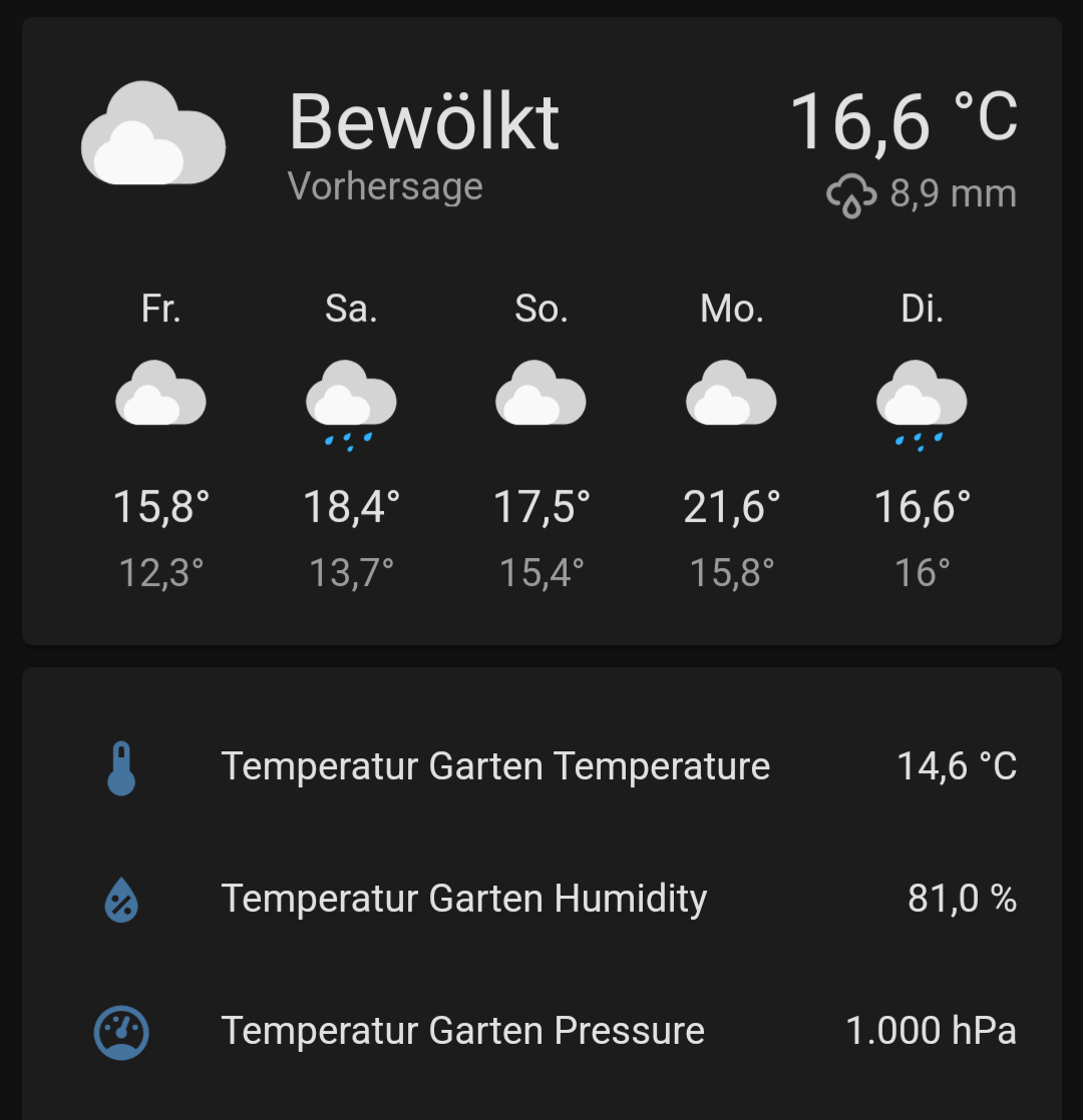

Kann man die Temperatur von der Wettervorhersage gegen den Wert vom Temp-Sensor ersetzen?
2 Grad sind aber auch eine fette Differenz. Bei mir sind es nur 0,4 Grad:
Darf ich fragen mit welchem Gerät Du im Garten misst? Bei mir macht das noch ein Aqara Innensensor ...
Ich schließe mich Deiner Frage an - vermute aber, dass es auf eine Eigenkonstruktion der Dashboard-Karte hinausläuft.
Den hab ich auch.
Hallo zusammen, endlich mal ein Thema, wo ich auch mal mitsprechen kann. Inzwischen habe ich in knapp 3 Haushalten geholfen Shellys zu installieren und die verfügbaren Geräte in HA einzubinden.
Tatsächlich ist mir keine Möglichkeit bekannt, die Wetterdaten zu ersetzen, da der Wetter ja ähnlich einer Integration läuft. Es gibt aber sehr viele bereits erstellte Eigenkonstrukte, wo die Daten aus anderen Geräten abgemessen und angezeigt werden. Ich meine mich zu erinnern, dass einer sogar 3 Messgeräte draußen an unterschiedlichen Stellen hatte und daraus einen Mittelwert gezogen (Lichteinstrahlung, Schatten). Falls ein Wunsch hierzu besteht kann ich mal online schauen, ob ich noch etwas in der Richtung finde oder wir eines für euch angepasst hinstellen.
Das Problem ist aber, dass es ja ein Mix aus Geräten und externer API sein muss, weil sonst bekommt man ja nicht so eine schöne Vorhersage gebaut.
Kann man bestehende "Module" oder wie die sich nennen, per Editor ändern oder sind das Binärdateien? Also wo ist der Code von diesem Wetter-Dashboard Element?
Die "Module" sind eigentlich eigens Programmierter Python Code, der wirklich für HA geschrieben wurde. Da kann man nicht so einfach Änderungen machen (auf technischer Basis) außer mit Entwicklungskenntnissen und forken des ganzen.
Hierbei ist das aber definitiv viel zu weit gedacht.
Das Weather Forecast lässt sich je nach Bedürfnisse anpassen.
Offizielle Anleitung zu der Integration: https://www.home-assistant.io/dashboards/weather-forecast/
Eventuell interessant ist eine Anbindung über eine externe API von einem anderen Wetter Anbieter: https://smart-home-assistant.de/wetterdaten-lovelace-kacheln/

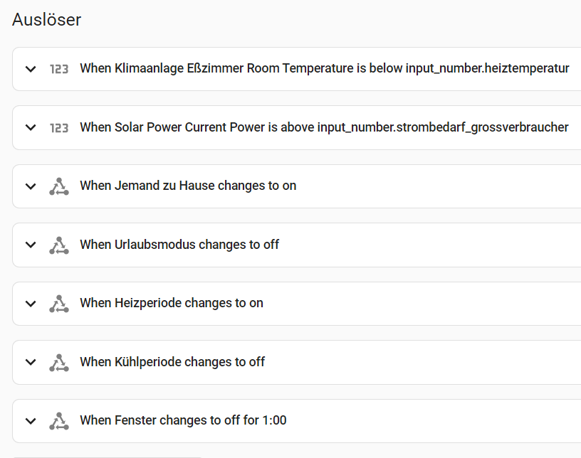

Ich habe zwei Regeln, um den Bad Lautsprecher auszuschalten. Kann man das auch einer Regel umsetzen?
1. Regel:
Trigger: 22 Uhr
Bedingung: weniger als 3 Watt
Aktion: ausschalten
2. Regel:
Trigger: fällt unter 3 Watt für 10 Minuten
Bedingung: zwischen 22 und 6 Uhr
Aktionen: ausschalten
Der Punkt ist, dass jemand um 22 Uhr Musik hören könnte und dann Regel 1 nicht greift. Es könnte aber auch sein, dass niemand um 22 Uhr Musik hört und dann Regel 1 triggert, dafür aber Regel 2 nicht.
Ich stelle mir quasi eine Regel "ohne Trigger" vor. Einfach nur ob zwischen 22 und 6 Uhr weniger als 3W anliegen, dann aus.
Ist das nicht #2? Ich würde:
Trigger
22:00
Weniger als 3 Watt
Bedingung
22:00-06:00
Weniger als 3 Watt
Aktion
Abschalten
Das Geheimnis ist nach meinem Verständnis, dass Trigger und Bedingung mehr oder weniger immer das selbe enthalten. Ich habe Automatismen mit einem Dutzend Triggern und fast den selben Bedingungen.
Ein Beispiel:
Edited by hawihoney
Just now, hawihoney said:
Ist das nicht #2?
Nein, weil wenn um 22:00 Uhr (und danach) keine Musik gespielt wird, ist der Verbrauch durchgehend bei unter 3W. Entsprechend greift der Trigger "unter 3W" niemals.
Ich würde:
Trigger
22:00
Weniger als 3 Watt
Das geht, sofern beide Trigger unabhängig auslösen (ODER). Sind die nicht grundsätzlich per UND verknüpft? EDIT: Ist tatsächlich standardmäßig ODER:
https://www.home-assistant.io/docs/automation/trigger/
When any of the automation’s triggers becomes true (trigger fires)
Danke!
Trigger sind standardmäßig ODER. Bedingungen sind standardmäßig UND. Ist echt sinnvoll und praktisch. Wenn man da noch mehr benötigt, dann kann man UND und ODER verwenden. Sind eigene Bedingungen.

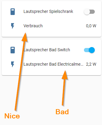

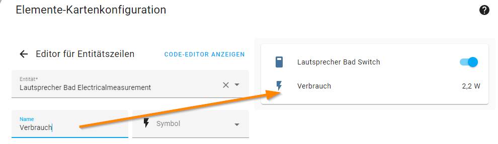

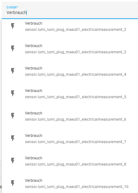

Und zwar hatte ich die Entitäten selbst umbenannt, damit in der Dashboard-Kachel nicht so mega lange Wortketten stehen:
EDIT: Ok hab es. Hätte die Kachel bearbeiten müssen. Dann Stift und dann "Name" ändern:
Ok, da muss ich jetzt wieder einige umbenennen ^^
