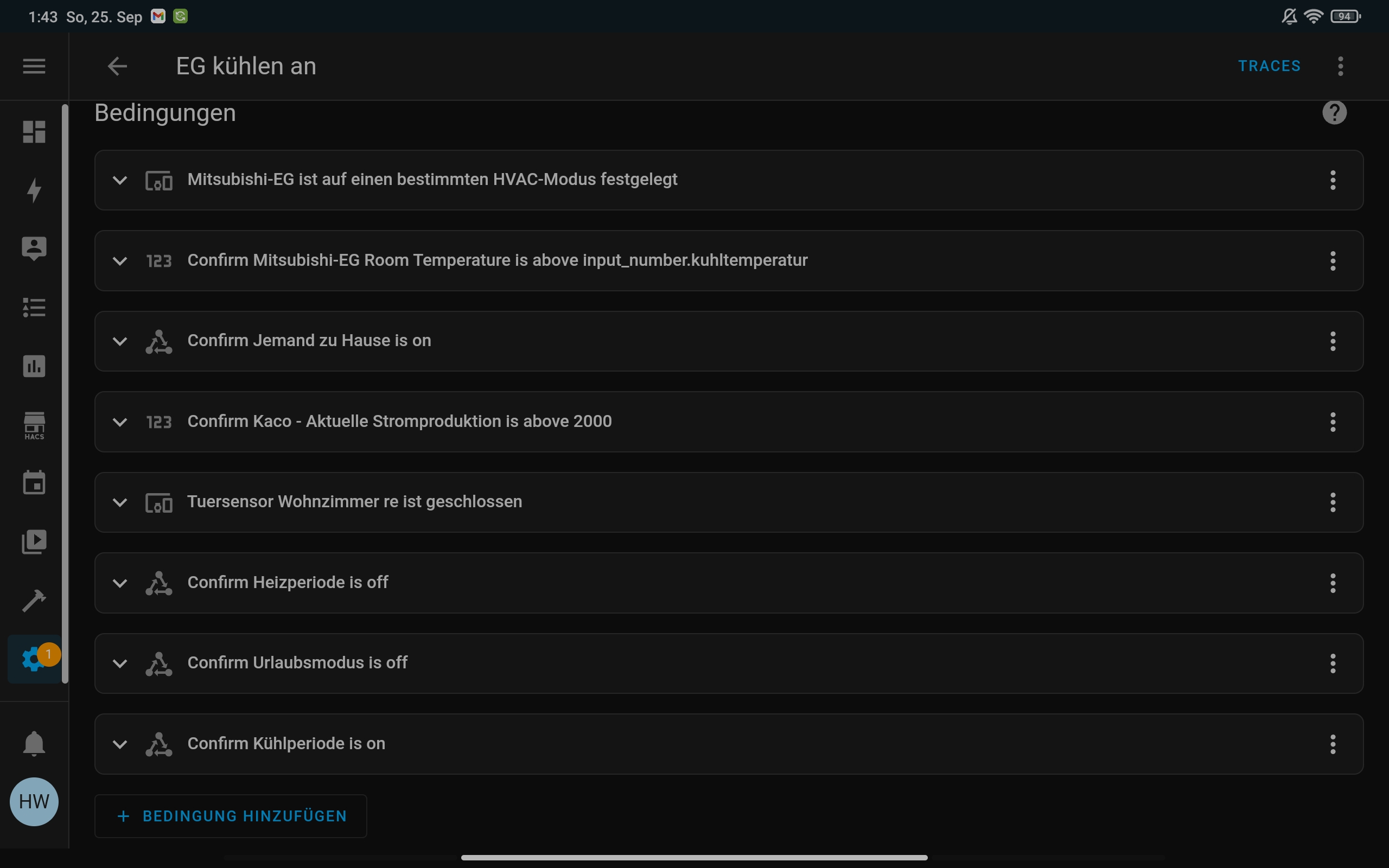

Ich habe nun meine erste Automatisierung erfolgreich umgesetzt. Nach 5 Minuten Standby wird die Steckdose des Druckers komplett abgeschaltet. 👍

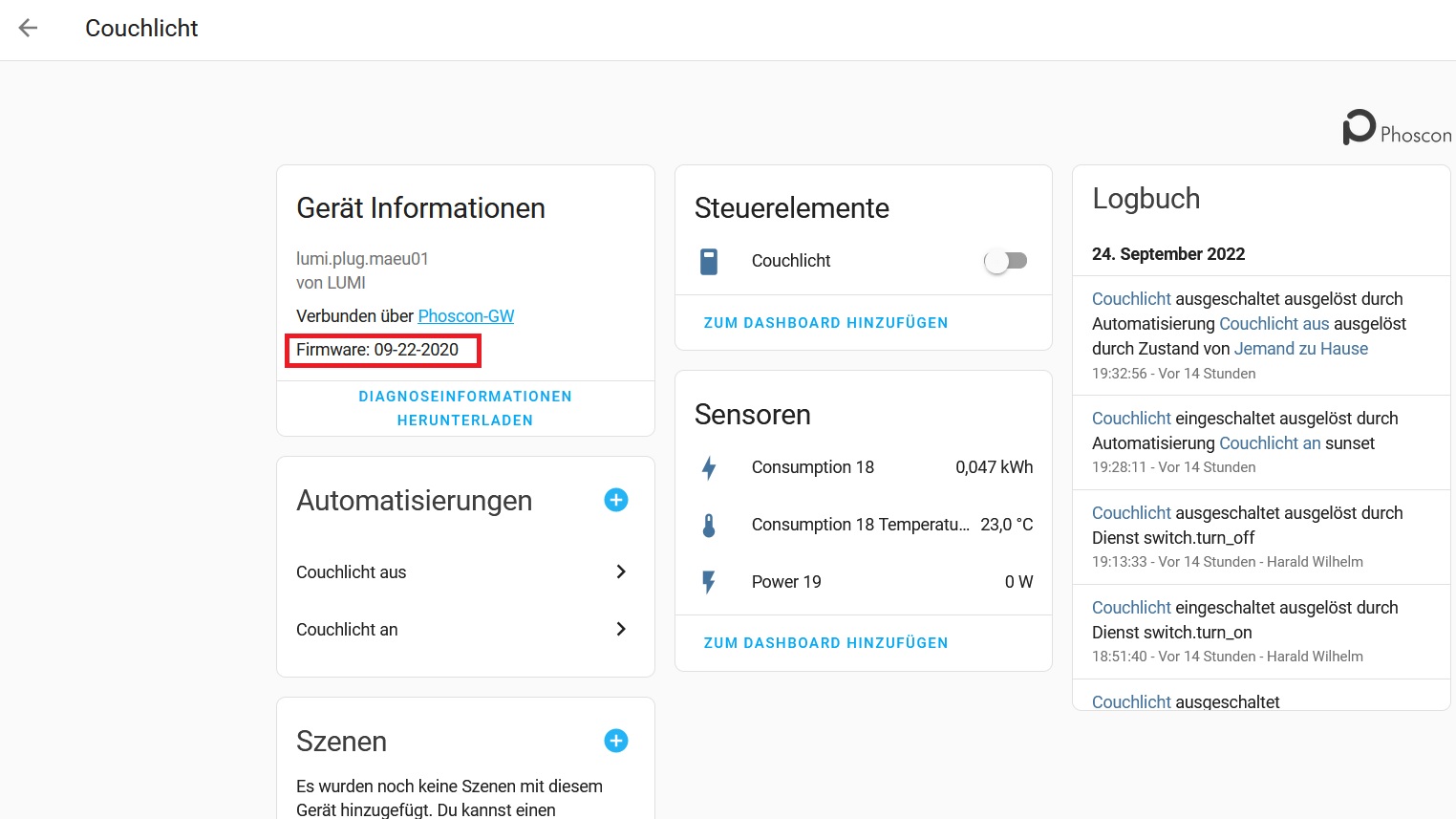

    Die Aqara-Produkte brauchen eine gewisse Zeit, bis sie ihre erste Nachricht mit Spannung etc. senden. Nach spätestens einer halben Stunde sollten die Werte verfügbar sein (meist deutlich schneller).
Gratulation. Man kann sich aber in der Automatisierung schnell verkaspern und dann über Wochen viel Zeit verdaddeln. Da musst Du aufpassen.
Ich glaube - nein ich weiß - daß ich es übertrieben habe :(=

Nur als Info: Ich hab nur die Quirks Sachen gemacht. Kein Downgrade der Firmware. Wobei ich eh nicht weiß welche Version die haben. Wo sieht man das überhaupt?
Einstellungen -> Geräte und Dienste -> Geräte -> Druffklicken

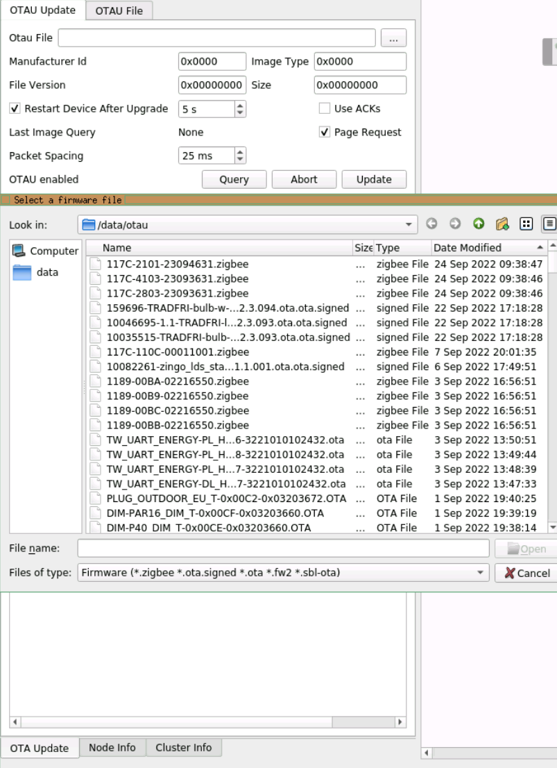

Im Moment scheitere ich daran einen Firmware Update für Aqara Stecker in deCONZ durchzuführen, da ich zum Verrecken nicht die *ota Datei über HA nach deCONZ bekomme. Aber da scheine ich nicht der einzige zu sein. Das Netz ist voll davon.

Ist bei dir OTAU-Update aktiviert? Bei mir werden die Files gezogen und auch abgelegt.

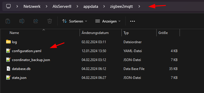

Hier noch mal was ich gemacht habe (geht natürlich auch über den Unraid File Editor):
nano /mnt/cache/appdata/home-assistant/configuration.yaml
Und das hinzugefügt:
zha:
  custom_quirks_path: /config/zha_custom_quirks
Verzeichnis erstellt:
mkdir /mnt/cache/appdata/home-assistant/zha_custom_quirks
Dateien in meinen Share runtergeladen und dann in das Verzeichnis kopiert:
cp -r -v /mnt/cache/Marc/Software/Home\ Assistant/zha_custom_quirks/* /mnt/cache/appdata/home-assistant/zha_custom_quirks
Danach HA neu gestartet und die Steckdosen neu angelernt.

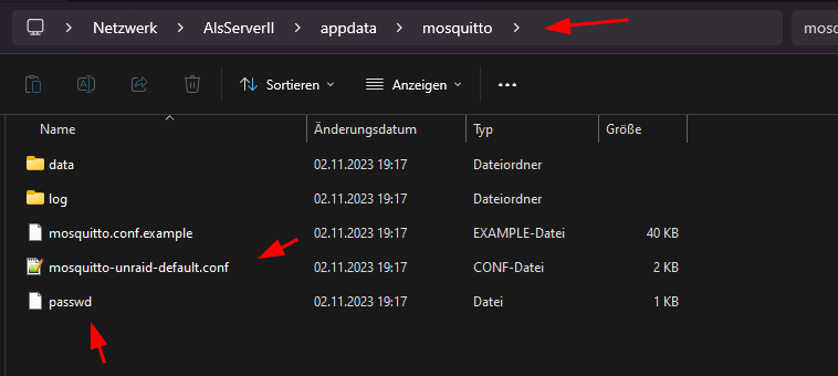

Es muss ein Password vergeben werden sonst startet das Addon nicht
Hab also nochmal versucht. Username ist mit hassio bereits vorbelegt. Hab beim Passwort das "" durch hassio ersetzt. "Speichern" geklickt. "Starten" geklickt. "Benutzeroberfläche öffnen" geklickt. Diesmal erscheint eine leere Seite ohne Fehlermeldung. Aber leer ... nix ... nada
Also zurück, und siehe da, meine Änderung (das Passwort) wurde wieder durch "" ersetzt.

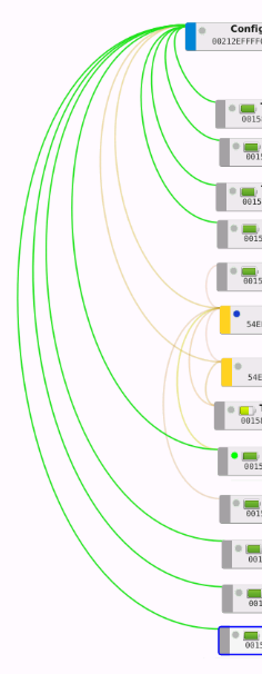

Aber fungieren nicht die stromgebundenen Geräte gleichzeitig als Zigbee Repeater/Router? Bei mir sind es drei Etagen wobei der Conbee2 Stick im Keller im Server steckt. Wegen der massiven Server-Gehäuse und des Server-Schranks habe ich ein kleines USB-Verlängerungskabel verwendet und den Stick auf den Schrank gelegt. Auf jeder weiteren Etage hatte ich mit einem Aqara Stecker begonnen. Alle weiteren Geräte haben sich dann entweder mit dem Coordinator (Stick) oder einer der beiden Steckdosen verbunden. Zigbee-seitig habe ich im Moment auch keine Probleme. Es ist immer HA das zickt.
Nachtrag: Auch die Schalter, die in die Unterputzdose gelegt werden können, arbeiten als Repeater/Router. Dazu muss man dann aber die Teile mit Null-Leiter verwenden:

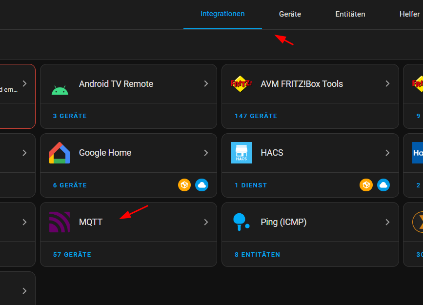

https://www.tink.de/aqara-einzelschalter-modul-t1-mit-neutralleiter
Der Stick ist blau, die Aqara Stecker sind gelb, grau sind die dummen Sensoren, etc.
Edited by hawihoney
Ich wollte gerade sagen. Dafür hat man doch die Steckdosen. Die sind doch immer auch Repeater oder nicht?!
Ja, das ist richtig.
Sollten die aus irgendeinen Grund mal ausfallen, dann bricht quasi alles zusammen. Zigbee hat nur eine begrenzte Reichweite. Durch unsere Renovierung im Haus, habe ich öfters mal den Strom in Räumen/Etagen abstellen müssen und dann ging einiges nicht mehr. Auch wenn der Strom wieder da war, haben die Geräte ewig gebracht um sich wieder zu verbinden.
Ich finde Zigbee nicht schlecht, aber es gibt Dinge im Haus/Wohnung, die möchte ich nicht mit diesem Protokoll steuern.
Dh ein ZigBee Aktor ist immer nur mit dem jeweiligen Repeater verbunden und wechselt dann nicht auf einen anderen, wenn der mal offline ist? Ich habe schon überlegt den Sonoff Stick mehr in die Hausmitte zu bringen. Ich habe aber noch gar nicht versucht weiter weg was zu verbinden. Muss ich gleich mal probieren 😁 Wo sehe ich, dass der sich mit dem Sonoff und nicht über den Repeater verbunden hat?
Das kommt drauf an wie viele du hast.
Wenn andere in Reichweite sind, dann sollte er sich auch darauf verbinden.
Sowas geht zb über Deconz.
Da hast du eine Übersicht wer mit wem verbunden ist.

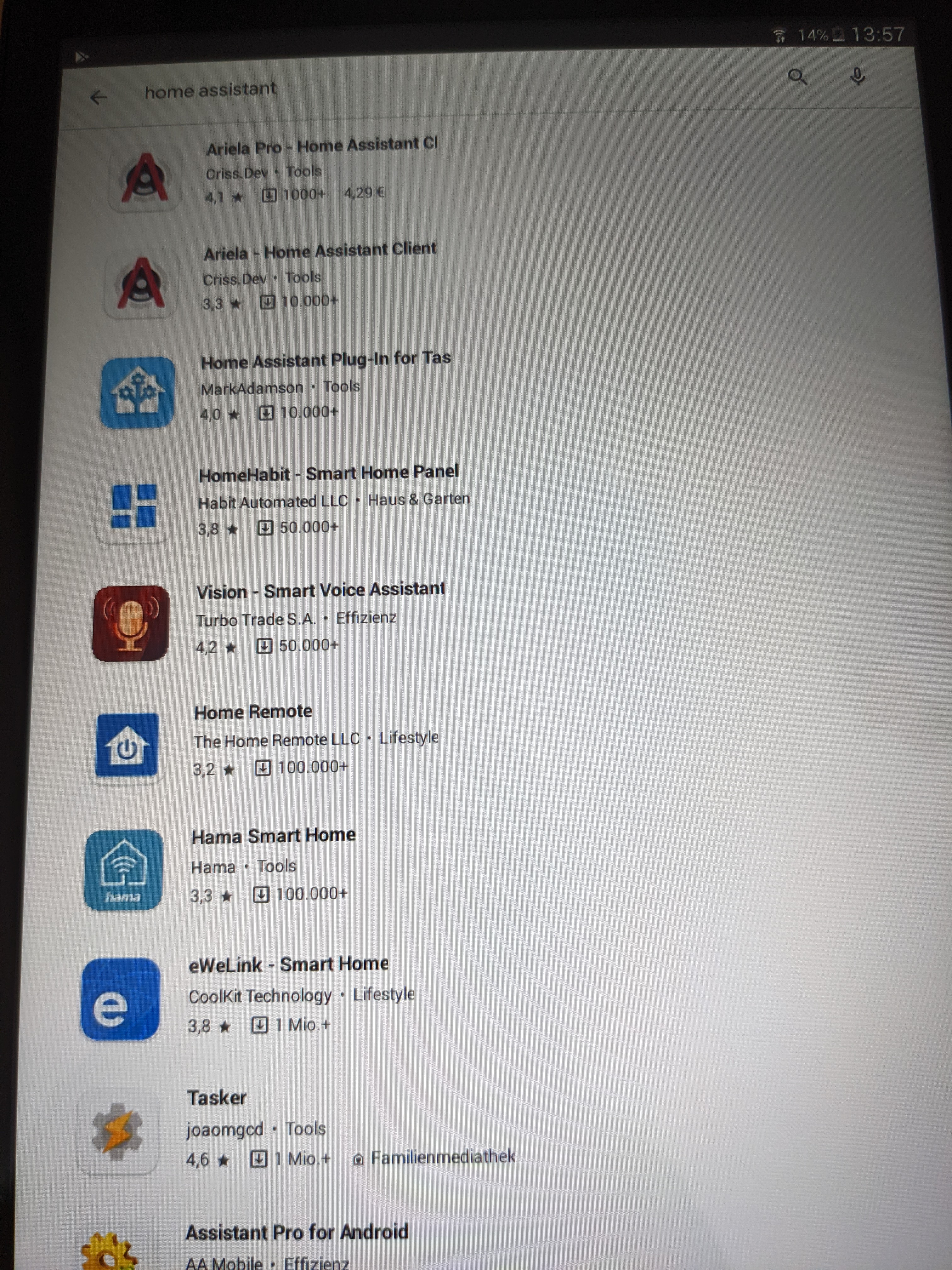

Also Reichweite reicht nicht von Keller ins OG. Na toll, hab doch extra den neuen Stick mit angeblich mehr Sendeleistung gekauft  🙄
Ach ja und App auf altem Tablet ist auch keiner. HA mag kein Android 4:
