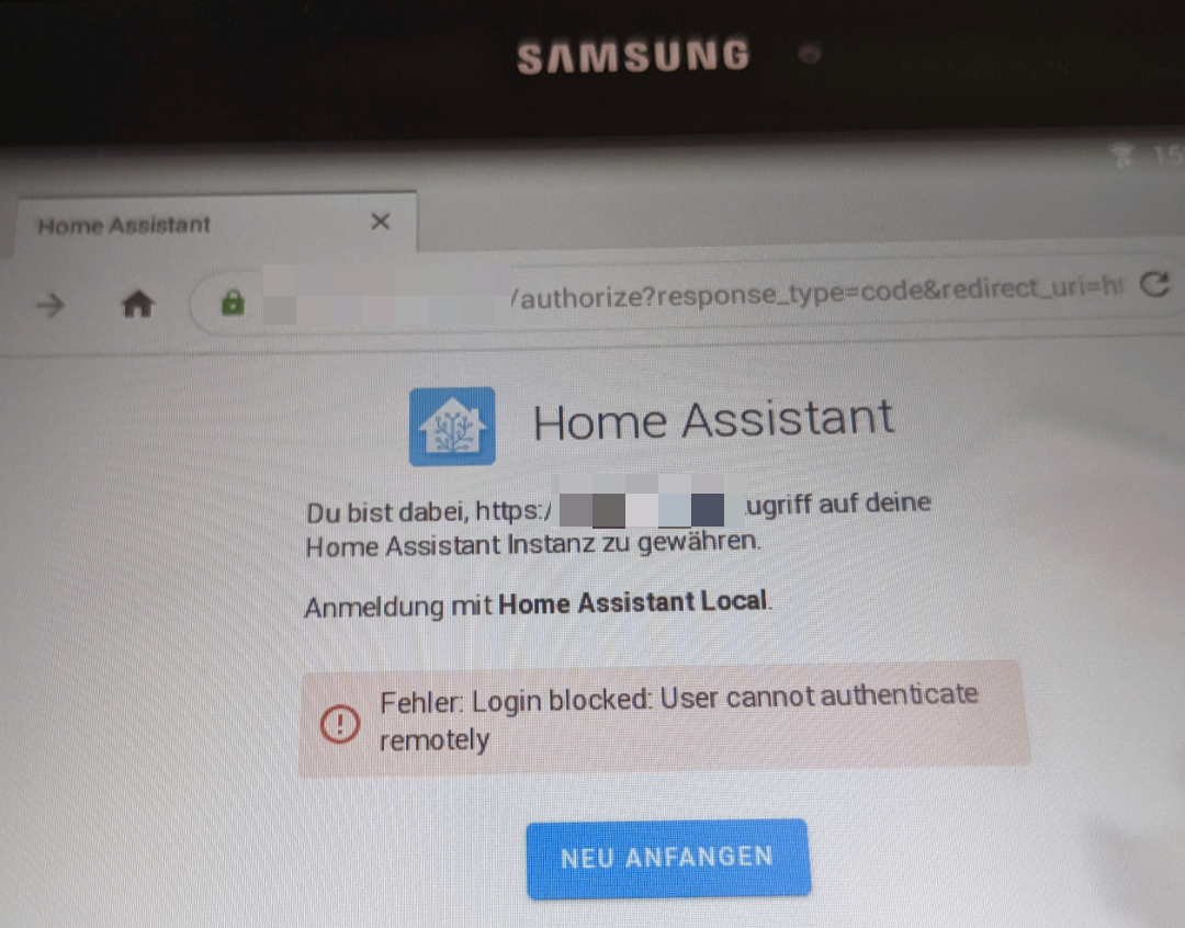

Über den Browser kann ich mich jetzt nicht mit dem Nicht-Admin anmelden, weil der sich "remote" nicht einloggen darf. Muss die Domain dafür auf eine lokale IP auflösen?!
Hast du in der configuration.yaml den Proxy zugelassen?
http:
  use_x_forwarded_for: true
  trusted_proxies:
    - IPvomProxy    #Proxy Server
Und hast du den Benutzer erlaubt außerhalb vom Netz zuzugreifen?
Das war es. Danke.
Bei den Proxy IPs habe ich dagegen quasi alles erlaubt ^^

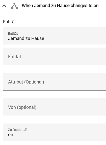

Setzt man dann in HA dann eine Art globale Variable für "jemand da" und "keiner da" oder nutzt man dafür eine "Szene"?

Wenn die Bewohner Smartphones besitzen, dass geht das perfekt und zuverlässig z.B. mit der Fritzbox. Sobald auch nur ein Bewohner das Grundstück betritt oder verlässt feuern bei uns viele Automatismen:
# In configuration.yaml
binary_sensor:
  - platform: template
    sensors:
      alle_zu_hause:
        value_template: '{{ is_state("device_tracker.poco_********", "home") and is_state("device_tracker.poco_********", "home") }}'
        friendly_name: "Alle zu Hause"
        device_class: presence
    sensors:
      jemand_zu_hause:
        value_template: '{{ is_state("device_tracker.poco_*********", "home") or is_state("device_tracker.poco_********", "home") }}'
        friendly_name: "Jemand zu Hause"
Ohne Smartphones wird es schwieriger.
In den Automatismen dann ...
... oder ...

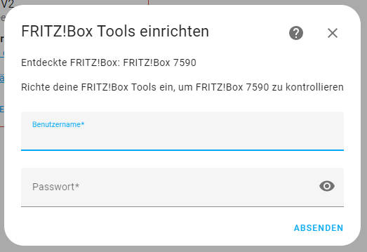

Ok, habe dazu auch mehr Infos gefunden:
https://www.home-assistant.io/integrations/fritz/
Ich verstehe nur gerade nicht welchen Vorteil das hat, das über die API von der Fritz!Box zu machen. Würde ein "ping Pixel-5" für mein Smartphone nicht den selben Effekt haben? Mich stört ein wenig, dass HA den Login meiner Fritz!Box haben will:
Ist halt einfacher und existiert bereits. Nicht zu vergessen: Sehr zuverlässig.

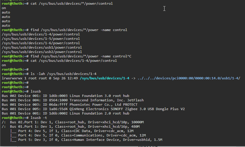

Habe den Server neu gestartet und plötzlich konnte HA den Sonoff nicht mehr finden. Kam ein I/O Error auf /dev/ttyACM0
Die Ursache ist, dass ich per Go-Datei die Powertop-Regeln anwende und der Stick mag das wohl nicht.:
# Autosuspend for USB device
echo auto | tee /sys/bus/usb/devices/*/power/control
Dadurch stehen alle USB-Buchsen auf auto:
# cat /sys/bus/usb/devices/*/power/control
auto
auto
auto
auto
auto
Als ich den Sonoff Stick dann aus- und eingesteckt habe, war er auf "on" und nach einem HA Neustart wieder alles gut:
on
auto
auto
auto
auto
Ich habe das dann noch etwas analysiert:
Ich versuch jetzt mal das in der Go-File:
echo on > /sys/bus/usb/devices/1-4/power/control
Mal sehen ob, es dann nach dem nächsten Serverneustart klappt.
Sollte das nicht eher /dev/ttyUSB0 sein, zumindest ist es das bei mir überall.
Du hast den Stick nicht zufällig mit dem default Coordinator geflasht oder?
46 minutes ago, mgutt said:
/dev/ttyACM0
Ich habe mir angewöhnt für alles die korrekten IDs zu nehmen. Hat jetzt nix mit Powertop zu tun, ich halte das aber generell für zuverlässiger:
/dev/serial/by-id/usb-dresden_elektronik_ingenieurtechnik_GmbH_ConBee_II_***
oder
/dev/disk/by-id/ata-***
Hat aber auch Nachteile da sich die auch ändern kann bei einem Firmware update, aber heutzutage is ja nix mehr sicher... :D
2 minutes ago, mgutt said:
Siehe mein 1. Beitrag:
Ach, das ist ein anderer Stick, deshalb...

Das hat leider nicht funktioniert. Ich muss die Buchsen einzeln mit "auto" versehen. Anpassung poste ich dann noch.
Du müsstest dein Gerät nachher noch resetten und dann sollte es funktionieren:
usbreset /dev/bus/usb/001/005
EDIT: Sollte glaub ich auch so funktionieren:
usbreset 1a86:55d4
EDIT2: Da fällt mir aber ein das du das vielleicht vor dem starten von emhhtp machen solltest da du sonst deinen HA container vermutlich neu starten musst.
