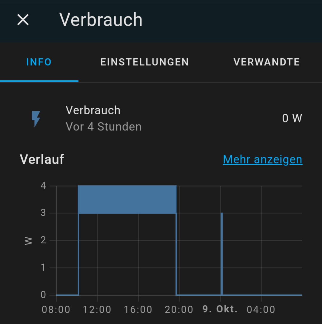

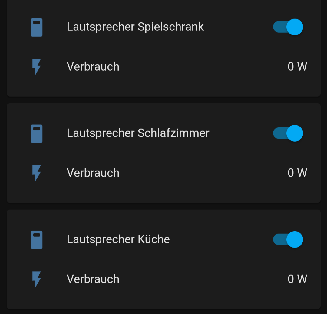

Also aktuell sind die Tuya und Blitzwolf Steckdosen ziemlicher Müll, da sie den Verbrauch nicht durchgehend anzeigen:
Im Diagramm poppen nur ab und zu Werte auf und auch nur dann wenn die Box Musik abspielt, also etwas mehr verbraucht:
Damit kann ich doch keine verbrauchsbasierten Schaltungen vornehmen?!

Offensichtlich und damit kann ich einfach nichts anfangen. Die Boxen, PCs etc können Zustande haben, wo sie nicht abgeschaltet werden dürfen. Wenn zb eine Box ein Firmware Update macht und ich die währenddessen vom Strom trennen, war es das.

Einen anderen Trigger habe ich nicht. Der Verbrauch der Sonos Box steigt, wenn das Firmware-Update läuft und sobald die Box im Standby ist, kann ich sie gefahrlos vom Strom trennen. Bei PCs das selbe. Ich möchte keinen PC vom Strom trennen, nur weil er einen unbekannten Verbrauch von unter 4W hat. Das kann ja abgeschaltet oder Standby bedeuten. Letzteres bedeutet Datenverlust.
Davon abgesehen kann ich auch nicht erkennen, dass in der Küche der Lautsprecher läuft, wenn die Musik "zu leise" ist, weil er nur 0W ermittelt. Geplant ist nämlich, dass der Lautsprecher vom Esszimmer nur bei Bedarf eingeschaltet wird.

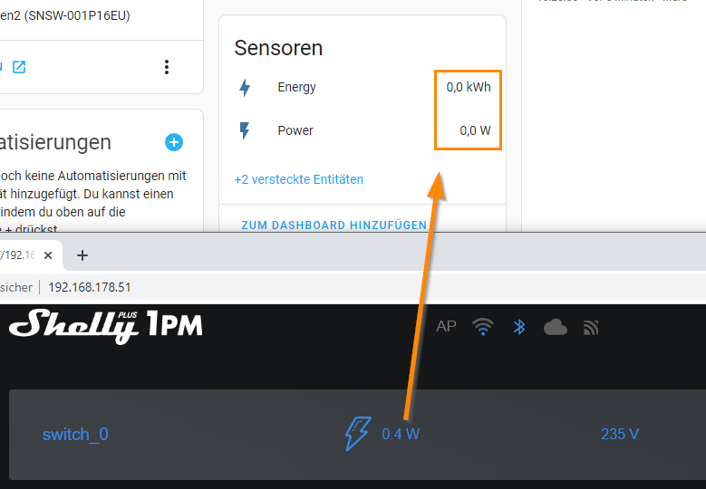

Jemand eine Idee warum ich in HA den vom Shelly Plus 1PM gemessenen Verbrauch nicht angezeigt bekomme?
Kannst du den denn allgemein steuern?
Ja das ging. Als ich dann mal in der GUI Bluetooth deaktiviert habe, wurde er neu gestartet. Danach passte die Anzeige auch zu der im HA. Allerdings kommt der Shelly mit dem sehr kleinen Verbrauch auch nicht klar. Jetzt zeigt er nämlich durchgehend 0.0 W an. Ich hatte noch mal kurz 0,3 W, aber dann direkt wieder 0. Mit größeren Verbrauchern geht es aber.
Ist da die neuste Firmware drauf?
Ich habe leider keine Gen2, aber ich hatte einen 1Pm in der Wohnung an einer kleinen LED Lampe und da hat er auch Werte von 0,5W registriert.
Kann aber sein das dort etwas geändert wurde.
