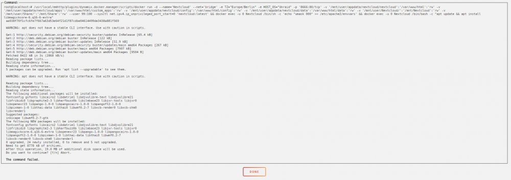

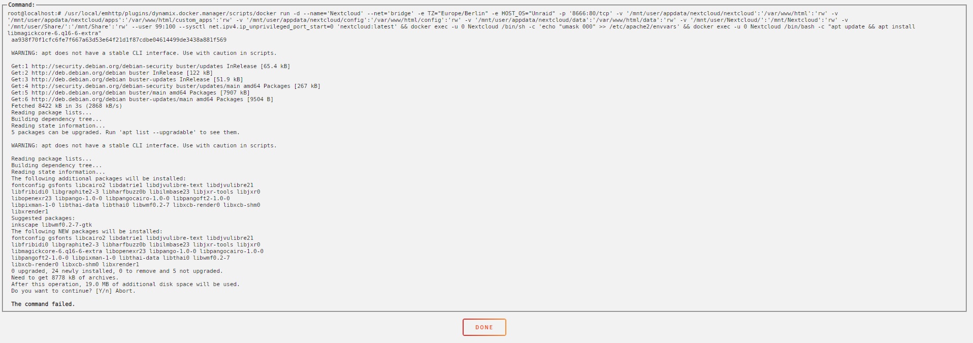

7 hours ago, Anym001 said:
Leider habe ich keine Ahnung, wie man beim knex666 Container irgendwelche Pakete nachinstallieren kann.
Kennt da jemand eine Lösung?
Brauchst du denn Vorschaubilder für SVG Dateien? Das ist der einzige Grund für das Paket.
In Containern kann man zwar Pakete nachinstallieren, aber sie überleben normalerweise keinen Neustart. Leider unterstützt der Container kein "userscript_everystart.sh" Script. Dann könnte man bei jedem Start das Paket automatisch nachinstallieren lassen.
Oder teste mal ob das in "Post Arguments" geht:
/bin/bash -c "apt update && apt install -y libmagickcore-6.q16-6-extra"

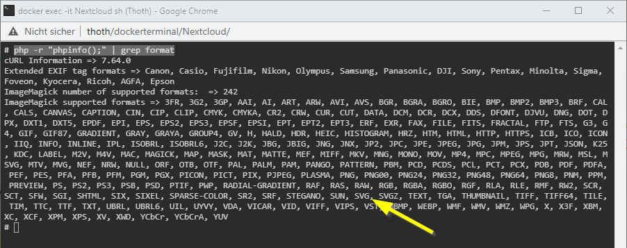

Ich habe das ausgeführt und nach Stop / Start des Containers war es immer noch da ( @ich777 sollten die nicht verschwinden?). Kannst du über die Console des Containers prüfen in dem du das Kommando ausführst:
php -r "phpinfo();" | grep format
Dann steht SVG in der Liste:
/bin/bash -c "apt update && apt install libmagickcore-6.q16-6-extra"
Hat leider nicht geklappt.
Soll man hier vielleicht ein -y dran setzen, zur automatischen Bestätigung?

Gibt's in dem Container keine Unterstützung für ein Startscript wäre doch eine schönere Lösung.
Wenn der supervisord verwendet sollte das möglich sein.
Und ja du musst ein -y dran machen sonnst wird der auf eine tasteneingabe warten bzw. bricht ab wie in deinem Fall.

Aufgrund folgender Warnung wollte ich die notwendigen Pakete nachinstallieren.
"Dem Modul php-imagick fehlt die SVG-Unterstützung. Für eine bessere Kompatibilität wird empfohlen, es zu installieren."
Mit dem Befehl in den PostArguments hat es geklappt:
&& docker exec -u 0 Nextcloud /bin/bash -c "apt update && apt install -y libmagickcore-6.q16-6-extra"

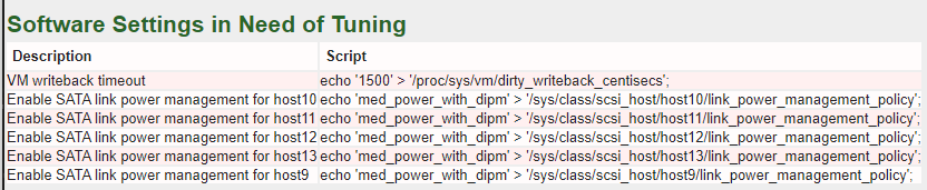

Folgende Zeilen habe ich bei mir im go file gehabt. (Müsste mal Part für Part durchgehen und schauen, welches genau den Systemabsturz erzeugt)
# powertop tweaks
# Enable SATA link power management
for i in /sys/class/scsi_host/host*/link_power_management_policy; do
    echo 'med_power_with_dipm' > $i
done
# Runtime PM for I2C Adapter (SMBus I801 adapter at f040)
for i in /sys/bus/i2c/devices/i2c-*/device/power/control; do
    echo 'auto' > $i
done
# VM writeback timeout
for i in /proc/sys/vm/dirty_writeback_centisecs; do
    echo '1500' > $i
done
# Autosuspend for USB device
for i in echo /sys/bus/usb/devices/*/power/control; do
    echo 'auto' > $i
done
# Runtime PM for disk
for i in /sys/block/sd*/device/power/control; do
    echo 'auto' > $i
done
# Runtime PM for PCI devices
for i in /sys/bus/pci/devices/????:??:??.?/power/control; do
    echo 'auto' > $i
done
# Runtime PM for port ata od PCI devices
for i in /sys/bus/pci/devices/????:??:??.?/ata*/power/control; do
    echo 'auto' > $i
done
# Disable wake on lan
for i in /sys/class/net/eth?; do
    ethtool -s  $(basename $i) wol d
done
USB, SATA usw auf jeden Fall nicht. Meiner Ansicht nach lohnt sich die Mühe. Spart Strom.
Bei mir war zB der SATA Adapter ein Problem. Aus dem Grund habe ich nun die Schleife gegen einzelne Kommandos ersetzt:
#for i in /sys/class/scsi_host/host*/link_power_management_policy; do
#    echo 'med_power_with_dipm' > $i
#done
# SATA Power Management only for onboard SATA as JMB585 M.2 adapter crashes
echo 'med_power_with_dipm' > /sys/class/scsi_host/host1/link_power_management_policy
echo 'med_power_with_dipm' > /sys/class/scsi_host/host2/link_power_management_policy
echo 'med_power_with_dipm' > /sys/class/scsi_host/host3/link_power_management_policy
echo 'med_power_with_dipm' > /sys/class/scsi_host/host4/link_power_management_policy
echo 'med_power_with_dipm' > /sys/class/scsi_host/host5/link_power_management_policy
echo 'med_power_with_dipm' > /sys/class/scsi_host/host6/link_power_management_policy
echo 'med_power_with_dipm' > /sys/class/scsi_host/host7/link_power_management_policy
echo 'med_power_with_dipm' > /sys/class/scsi_host/host8/link_power_management_policy
"host9" bis "host13" bleiben damit als Problem übrig:
Die Kommandos kannst du natürlich auch live im Webterminal ausführen. Also musst nicht jedes mal neu starten. Dann kommst du denke ich schneller hinter das schuldige Kommando.
