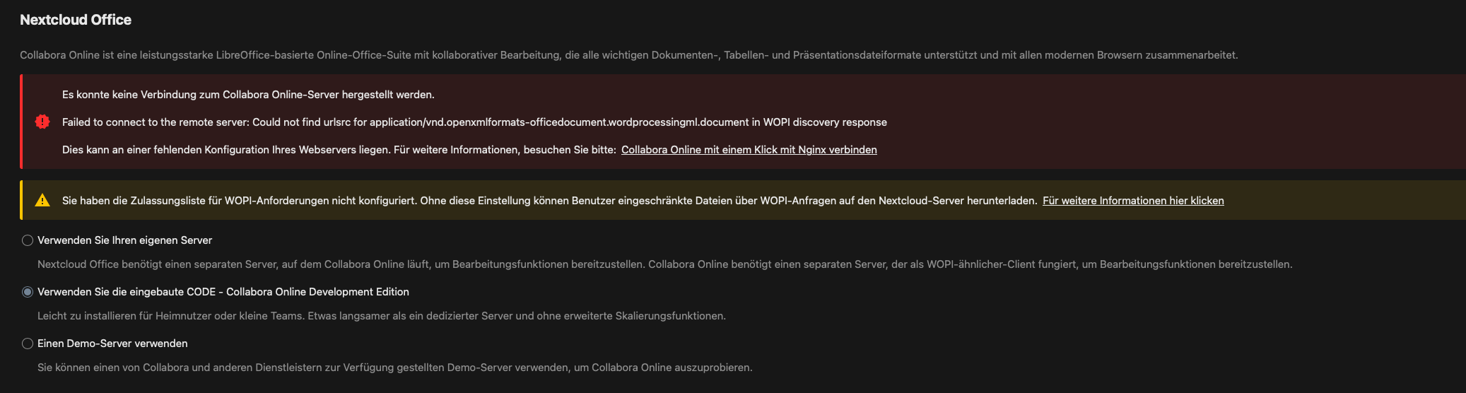

2 hours ago, Jensus11 said:
ich bekomme Nextcloud Office nicht zum Laufen. Jemand eine Idee?
das ist der falsche Thread ... bitte frag
1/ im entsprechenden Docker support Thread nach (lsio, knex, ...)
2/ oder zumindest eine separate Anfrage im allgemeinen Teil ...
aber nicht im Anleitungen Thread wo es um die allgemeinen Themen rund um NC geht und nicht auch noch um plugins (apps)

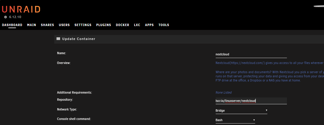

Okay ich meinte eher das hier:
Welches Repository du dort für den Container hast.
Ich es auch von linuxserver dann nimm:
docker exec -it nextlcoud occ db:add-missing-inidces
