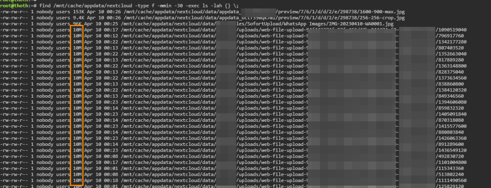

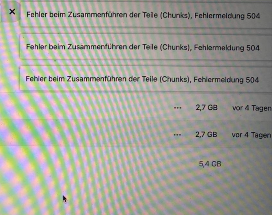

Wenn man mehrere Dateien mit dem Browser hochlädt dann zerlegt Nextcloud diese in 10MB Pakete und zeigt keine Datei an, solange nicht der komplette Upload durch ist. Kann man dieses Verhalten irgendwie ändern? Also dass er bereits hochgeladene Dateien bereits anzeigt, auch wenn der komplette Upload noch nicht durch ist? Oder vielleicht dieses "Zerhacken" komplett abschalten?!
EDIT: OK etwas gefunden. Nur verstehe ich nicht. Was macht denn das Kommando? Fügt das eine neue Einstellung in der config.php hinzu oder wo schreibt der die Einstellung hin?!
https://docs.nextcloud.com/server/latest/admin_manual/configuration_files/big_file_upload_configuration.html#adjust-chunk-size-on-nextcloud-side
sudo -u www-data php occ config:app:set files max_chunk_size --value 20971520

Kann es sein, dass sich das nur auf die App/Anwendung bezieht?
Die Chunks sollen ja normalerweise "nur" 10MB groß sein. Zusammen mit dem CF-Tunnel gibt es mit NC über den Browser aber immer Probleme, da der CF-Tunnel nur 200MB Pakete zulässt.
Die NC Apps über Android/Windows machten hier nie Probleme, Up-/Download hingegen über den Browser brachen nach 200MB aber immer ab.
Also ein Kumpel hatte per Browser hochgeladen und da wurde in 10 MB Pakete geteilt und es gab nur Probleme. Ich sag mal 80% der Dateien wurden nicht hochgeladen, weil Nextcloud am Ende den "Fehler beim Zusammenführen der Teile (Chunks)" zurückgab:

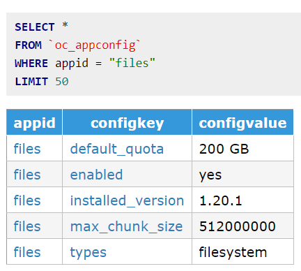

Ich habe nun die Chunk-Size auf 512MB erhöht:
root@thoth:~# docker exec --user 99 nextcloud php occ config:app:set files max_chunk_size --value 512000000
Config value max_chunk_size for app files set to 512000000
Dieser Wert wird nicht in die config.php geschrieben, sondern in die Datenbank:

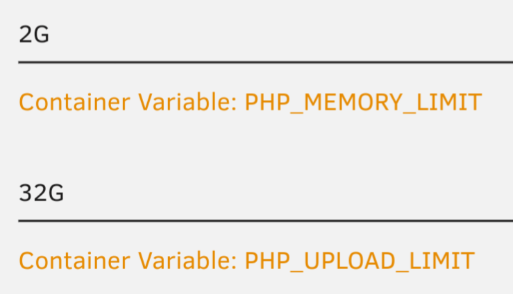

Außerdem habe ich die zwei Variablen gesetzt, damit PHP mehr RAM nutzen kann und die Dateigröße keine Rolle mehr spielt:

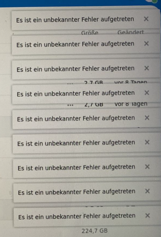

Ich habe etwas Interessantes herausgefunden. Ich habe das Chunking deaktiviert, weil mein User nach wie vor Upload-Probleme hatte.
Dann habe ich es mit der lokalen Nextcloud-IP ebenfalls ausprobiert (also ohne Proxy) und stieß auf das selbe Problem. In der nextcloud.log tauchte dieser Fehler auf:
"method":"PUT",
"url":"/remote.php/webdav/xxx/xxx.mkv",
"message":"Erwartete Dateigr\u00f6\u00dfe von 1207907122 bytes, aber 0 bytes gelesen (vom Nextcloud-Client) und geschrieben (in den Nextcloud-Speicher). Dies kann entweder ein Netzwerkproblem auf der sendenden Seite oder ein Problem beim Schreiben in den Speicher auf der Serverseite sein.",
Schlussendlich stellte sich heraus, dass der Apache Webserver im Nextcloud-Container auch noch ein Limit von 1024MB besaß. Die Anpassung von "LimitRequestBody" auf "0" hat es dann gelöst. Im vorherigen Post habe ich den Code entsprechend aktualisiert.
Ich probiere jetzt erstmal ob es damit grundsätzlich geht. Danach werde ich aber auch noch mal mit dem Chunking von 512MB probieren. Macht eigentlich keinen Sinn, aber vielleicht schlägt das Chunking ja manchmal fehl und er trifft dann auf das Apache Limit?!
Welchen Sinn hat dieses Chunking eigentlich? Nachdem wir nun fehlerfrei in meine Cloud ohne Chunking hochladen können, haben wir heute testweise Chunking mit 512MB wieder aktiviert. Dann habe ich eine Datei hochgeladen und den Browser geschlossen. Ich dachte nun, dass der dann beim Upload einfach weiter macht, aber der fängt immer bei Null an:
Irgendwann löscht Nextcloud dann automatisch veraltete Chunks. Oder nutzt der die Chunks nur bei der Nutzung der App für das Fortsetzen?
EDIT: Ja, diese Funktion existiert aktuell nur in den Apps:
https://github.com/nextcloud/server/issues/673
It is implemented on all clients, but not on web.
Übrigens war das standardmäßige Chunking von 10MB der Grund dafür, dass ich lokal so lahm hochladen konnte. Jetzt wo ich es auf 512MB hochgesetzt habe, kann ich im Browser die Pausen zwischen den Chunks beim Upload-Balken sogar sehen. Die waren wohl bei 10MB quasi permanent aktiv, was den Upload so stark ausbremste.
EDIT2: Mit 512MB Chunking hat mein User jetzt auch keine Probleme mehr. Ich habe daher nun den Wert auf 64 MiB geändert:
docker exec --user 99 nextcloud php occ config:app:set files max_chunk_size --value 67108864
Das ist denke ich ein Wert, der den Apps noch ein sinnvolles Fortsetzen erlaubt und parallel lokal die Cloud nicht zu stark ausbremst.
Die schlussendlich Ursache des Problems sehe ich übrigens beim Apache und der fehlenden "LimitRequestBody" Einstellung. Ich vermute, dass Safari irgendwann das Chunking nicht mehr respektiert hat und dann ins Limit vom Apache gelaufen ist. Das erklärt auch, warum so viele Probleme haben, wenn ihre Nextcloud über den Cloudflare Proxy betrieben wird (der trennt meine ich bei 128MB).
Mal sehen ob ich bei Github einen Pull Request dafür abgesetzt bekomme. Ansonsten mache ich zumindest ein Issue dafür auf.
EDIT3: Erledigt: https://github.com/nextcloud/server/issues/37695

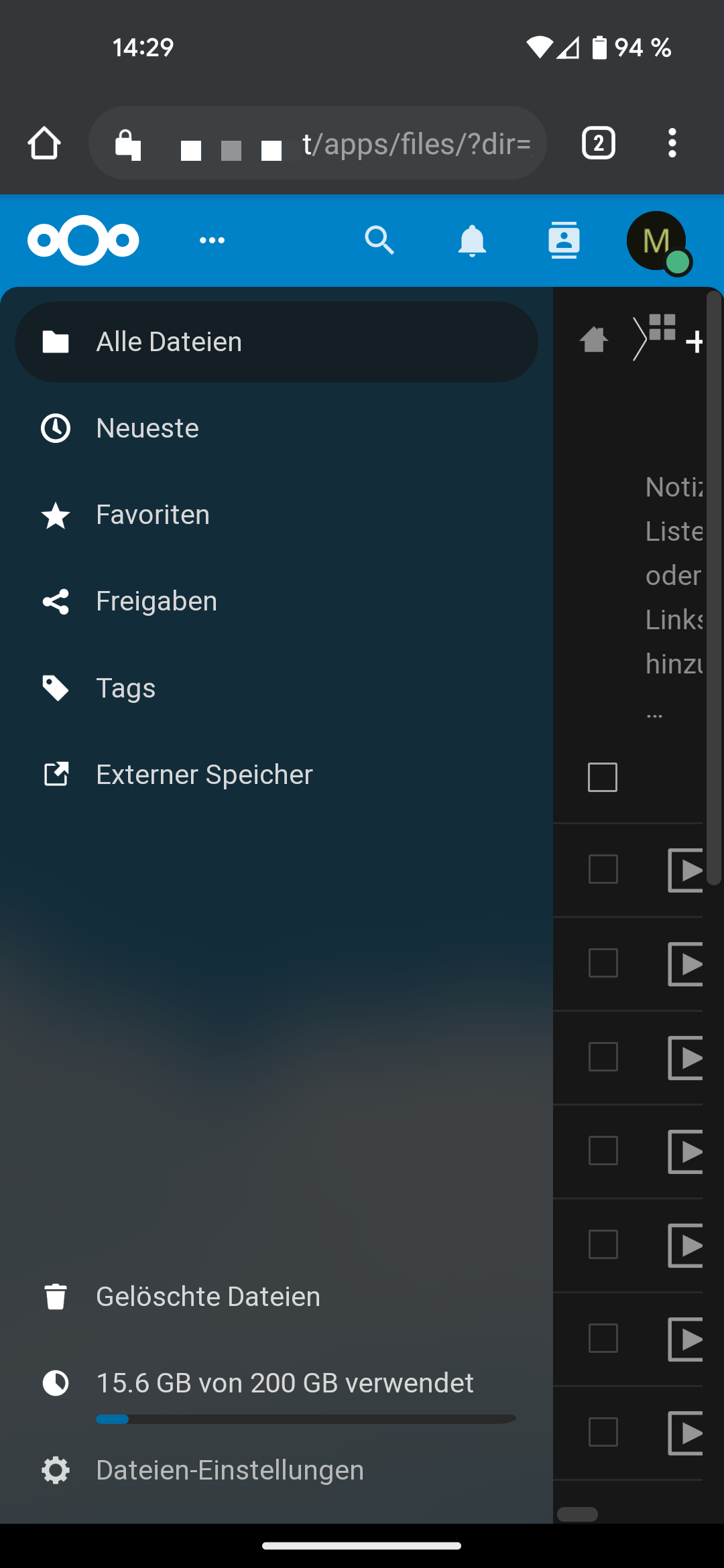

Auch kann ich die Cloud mit dem Handy (iPhone 14 Pro Max) ganz normal sehen.
Bei mir schiebt sich das Menü nicht so davor.
Ich habe die Version 26.0.0

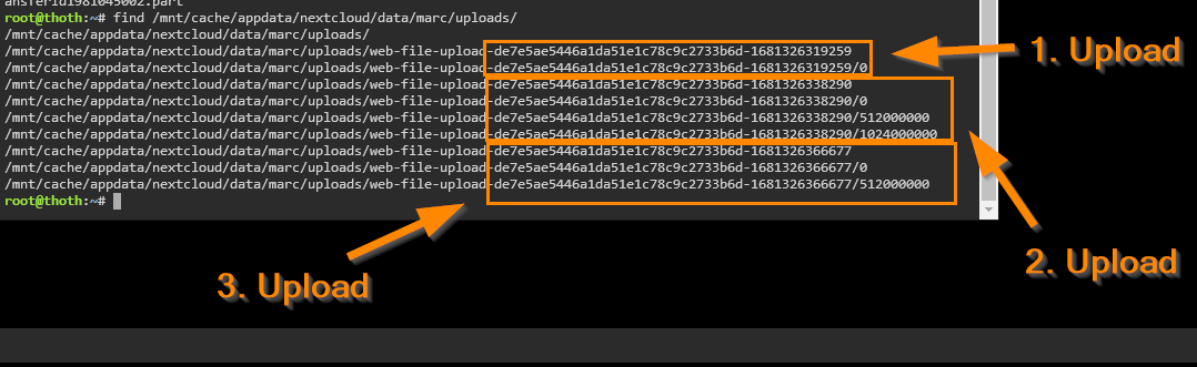

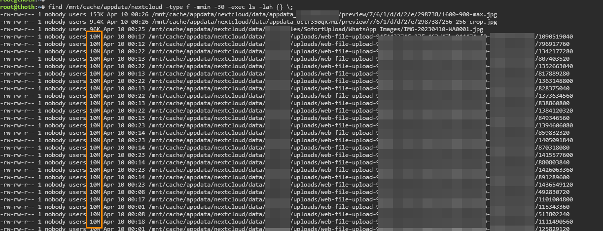

Mit dem Befehl während dem Upload:
find /mnt/user/appdata/nextcloud/data/*/uploads -type f -exec ls -lah {} \;
Ich kann jedem nur empfehlen auf zumindest 64 MiB zu erhöhen. Deutlich weniger Chunking und damit mehr Performance.
Lag übrigens an einer alten Chrome Version für Android. Die aktuelle hat das Problem nicht. Ich nutzte noch eine sehr alte, weil ich die neuen Tab-Gruppen von Chrome hasse wie die Pest. Muss ich aber wohl jetzt schlussendlich mit leben. 😑
16 hours ago, mgutt said:
Kommando steht in meinem vorherigen Beitrag 😁
funktioniert nicht mit dem LSIO Container. Weder mit Web noch App uploads.
root@Unraid-1:~# find /mnt/user/appdata/nextcloud/data/*/uploads -type f -exec ls -lah {} \;
find: ‘/mnt/user/appdata/nextcloud/data/*/uploads’: No such file or directory
Naja, der Pfad existiert nicht. Steht ja da. Mussr du schon an deinen appdata Pfad anpassen.

Also falls es jemand mit dem LSIO Container Testen will:
find /mnt/user/nextcloud/*/uploads -type f -exec ls -lah {} \;
Mir ist aufgefallen, dass das Chunking hier bei 10MB aus dem Webbrowser lag, jedoch über die Windows Anwendung folgendes zeigt:
root@Unraid-1:~# find /mnt/user/nextcloud/*/uploads -type f -exec ls -lah {} \;
-rw-r--r-- 1 nobody users 9.6M Apr 16 09:58 /mnt/user/nextcloud/sonic6/uploads/995972344/0000000000000000
-rw-r--r-- 1 nobody users 570M Apr 16 09:58 /mnt/user/nextcloud/sonic6/uploads/995972344/0000000000000001
-rw-r--r-- 1 nobody users 953M Apr 16 09:59 /mnt/user/nextcloud/sonic6/uploads/995972344/0000000000000002
-rw-r--r-- 1 nobody users 954M Apr 16 10:00 /mnt/user/nextcloud/sonic6/uploads/995972344/0000000000000003
-rw-r--r-- 1 nobody users 954M Apr 16 10:00 /mnt/user/nextcloud/sonic6/uploads/995972344/0000000000000004
-rw-r--r-- 1 nobody users 954M Apr 16 10:01 /mnt/user/nextcloud/sonic6/uploads/995972344/0000000000000005
-rw-r--r-- 1 nobody users 954M Apr 16 10:02 /mnt/user/nextcloud/sonic6/uploads/995972344/0000000000000006
Hier scheint die Größe der Chunks bei ca 1GB zu liegen.
Wenn man das noch anpassen könnte und sich das auch aufs WebDAV auswirken würde, wäre der CF-Tunnel wieder eine Option für die NC.
Also wenn du was über den Browser hochlädst, siehst du in dem Ordner 10MB Chunks und sonst 1GB? Das macht ja Sinn, wo es nur eine Chunk-Einstellung in Nextcloud gibt ^^
