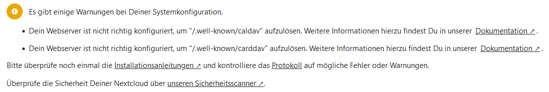

@Anym001 Wow, vielen Dank. Alle Warnung sind so weggegangen, bis auf:
281660927_2021-09-3015_09_59-Einstellungen-Nextcloud.thumb.png.603a421e6b848110114d753a0c0ff4ad.png
Da verstehe ich nicht, wieso die einfach nicht weggehen. Eigentlich habe ich die zwei Zeilen, die du genannt hat defaultmäßig drin und meiner Meinung nach auch aktiviert:

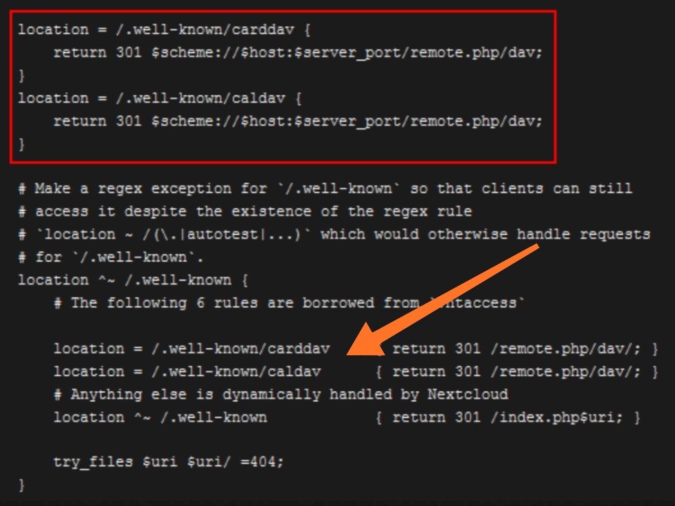

  • Oh Gott... Das ist in der ssl.conf von Swags nginx sogar schon als Vorlage drin 😂   BÄM!

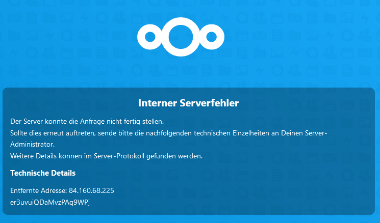

Das ist doch echt zum Mäuse melken. Alles hat funktioniert, ich starte nochmal alle Container neu, möchte mich in Nextcloud einloggen:
Edit:
Der Login-Bildschirm wird mir angezeigt, danach kommt dieser interne Serverfehler
Edited by 4n0nyM
Edit:
Hab das Problem gefunden.
In der nextcloud.log Datei habe ich Folgendes gefunden:
"message":"An exception occurred while executing a query: SQLSTATE[HY000]: General error: 4047 InnoDB refuses to write tables with ROW_FORMAT=COMPRESSED or KEY_BLOCK_SIZE."
Auf Reddit hat jemand in einem alten Thread geschrieben, dass folgender Befehl ausgeführt werden soll:
SET GLOBAL innodb_read_only_compressed=OFF;
Den habe ich auf phpMyAdmin ausgeführt und ich kann jetzt Nextcloud wieder öffnen 🥳. Was mich wundert ist, dass ich den Befehl aber schon bei der Nextcloud Einrichtung ganz am Anfang ausführen hab müssen.

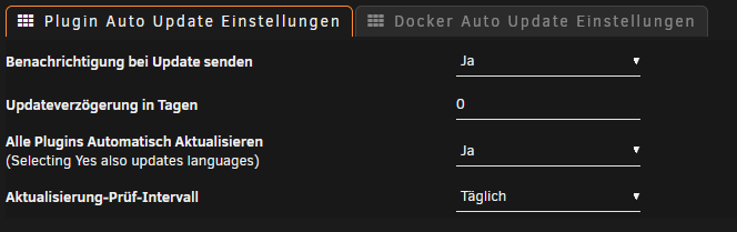

Noch eine andere Frage. Wie macht ihr das eigentlich mit den automatischen Updates?
Hab das mal bei mir so eingestellt:
Plugins
431211296_2021-09-3020_35_25-NAS_AutoUpdateApps.png.c1fcfb0aa4b7c01d3b9783c8fe634691.png
Docker:
689055514_2021-09-3020_36_19-NAS_AutoUpdateApps.png.b7f492b9bd2ed3ee08723e181aded9c9.png
Die Plugins lasse ich alle automatisch aktualisieren. Bei den Dockern bin ich mir unsicher, ob das reibungslos funktioniert.
Wie handhabt ihr denn das?
wenn du die plugins automatisch updaten lässt ... wie kommst du darauf das es bei den dockern "komplizierter" ist, wenn überhaupt würde ich es anders herum handhaben wenn ich Bedenken hätte, warum, plugins laufen direkt auf dem host system, docker in Ihrer "eigenen Welt" ... ;)
ich update nichts automatisch, ich lasse nur prüfen und update wenn ich dabei bin, aber mein letztes Problem eines updates .... war wo lsio mariadb umgestellt hatte, ansonsten wüsste ich schon nicht mehr wann das war ;)
Ich finde das immer wieder erstaunlich wie unterschiedlich die Docker sind. Wie beim letzten auch, existiert diese(r) Datei/Ordner nicht bei mir. Nextcloud lässt sich bei mir nur über die Docker aktualisieren.
Mit den Updates handhabe ich das genauso. Ich aktualisiere alles selbst. Oft warte ich auch 1 - 2 Tage bis ich das machen, falls es mal ein Probleme mit einem Update gibt und es ein neueres gibt.

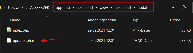

58 minutes ago, alturismo said:
updater.phar
Das ist komisch. Ich finde weder den Ordner, noch die Datei.

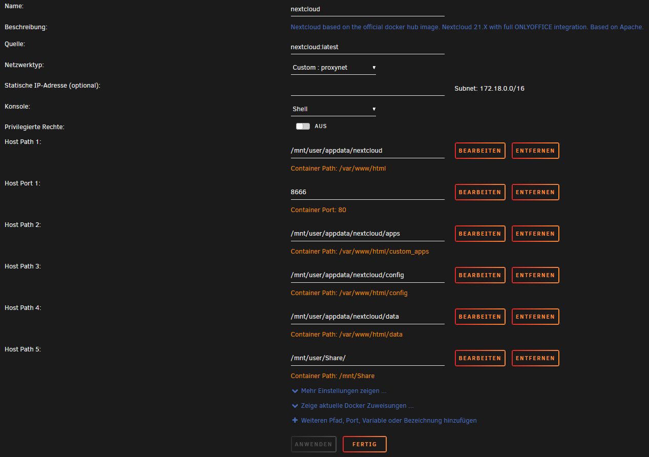

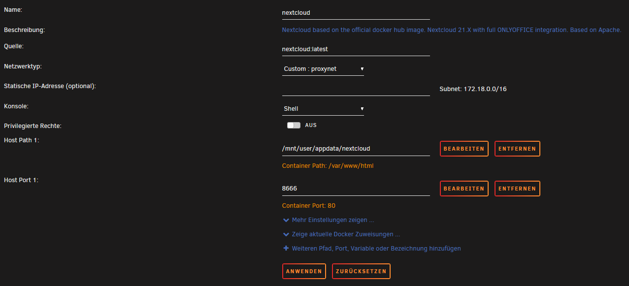

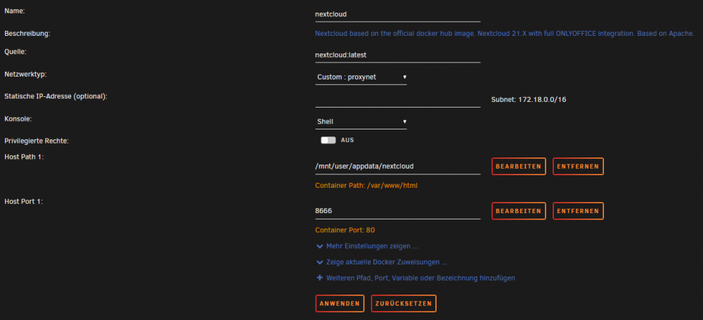

Hab jetzt doch nochmal eine Frage.
Ich habe das Nextcloud Template von knex666 zur Installation am Anfang verwendet und so angepasst:
1894496479_2021-09-3022_03_31-NAS_UpdateContainer.thumb.png.526daa828c0a7b5441ce33921f2004d7.png
Wenn ich jetzt auf den Docker nextcloud gehe und den bearbeiten möchte schaut der so aus:
357425635_2021-09-3022_04_54-NAS_UpdateContainer.thumb.png.dc4027877ba8a4e173329d931cdc74ee.png
Wieso werden denn da jetzt wieder alle Host Paths hinzugefügt? Macht das nicht meinen Nextcloud Docker kaputt? Werden die bei jedem Nexctloud Docker update dann hinzugefügt?

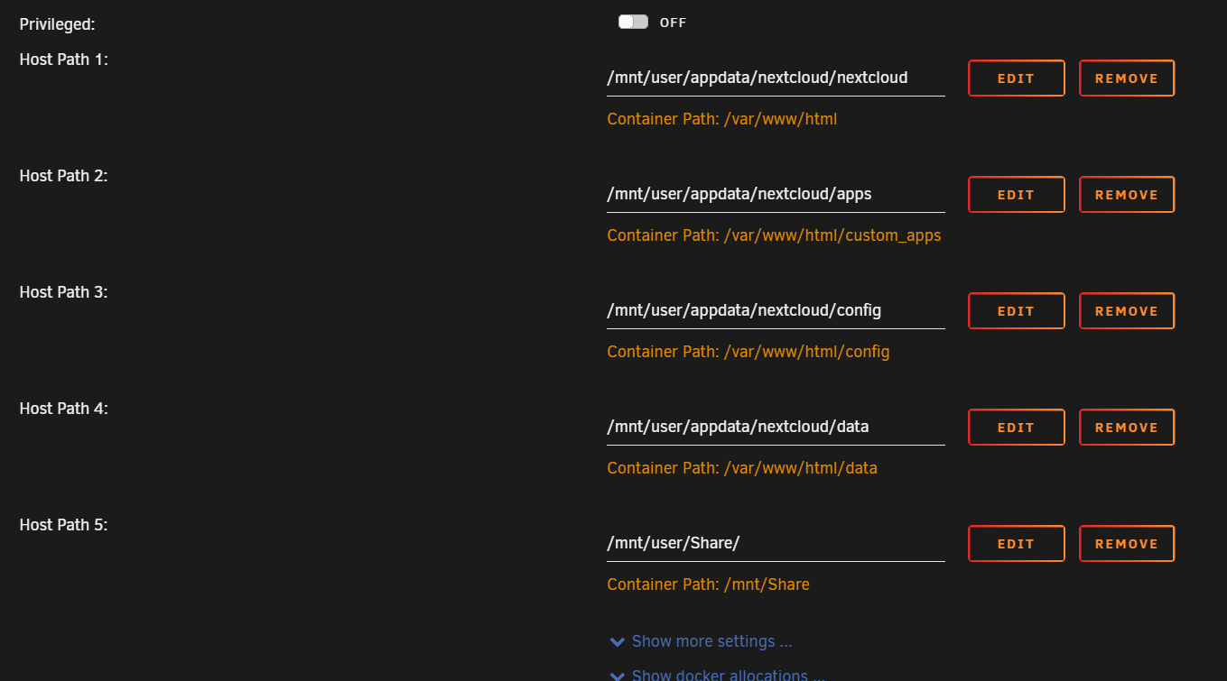

Normalerweise sollte es von Anfang an wie auf dem zweiten Screen aussehen. Da wird auch nichts hinzugefügt. Außer man fügt selbst noch einen Host Path hinzu für Ordner die in Nextcloud angezeigt werden sollen.
Sonst kann man bei der ersten Installation die Ordner gar nicht anpassen.
Das kann nur ein Anzeigefehler gewesen sein.
Bei mir sah das auch so aus wie auf dem zweiten Screen. Habe die Pfade dann gelöscht und an den ersten Screen angepasst. Hätte ich einfach die Pfade lassen sollen, wie die im Template waren oder?

Ah ok.
Die Pfade werden benötigt. Du darfst die nicht einfach löschen.
Wie da schon steht, werden diese für die unterschiedlichen Ordner verwendet:
- Datenordner: Dort werden die Daten die du in die Cloud lädst gespeichert)
- Configordner: Dort werden die Configs von NC abgelegt
- etc.
So sieht es z.b. bei mir aus. (Letzen Pfad ignorieren. Der ist für Paperless)
Du kannst die Pfade ändern, aber ich würde alles auf die Cache legen, bis auf die Daten. Die Schreibe ich ins Array. Muss aber jeder selbst entscheiden.
Dadurch kann auch der Fehler entstanden sein.

5 minutes ago, i-B4se said:
Ah ok.
- etc.
Ah okay. Dann werde ich den Nextcloud Docker morgen nochmal neu installieren und einrichten.

7 hours ago, 4n0nyM said:
Hatte mir nur gedacht, ob es nicht einfacher ist nur den Pfad /var/www/html zu nehmen, da dort die Ordner der anderen Pfade (config, data, usw.) sowieso drin sind.
Bitte lass das wie es kommt, geht nicht immer nur den einen root pfad zu nehmen ...

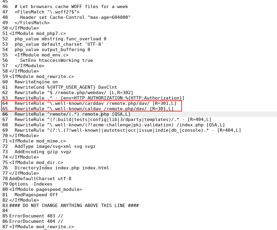

Nur als Info. In den gezeigten NGINX Regeln war die Regel schon drin:

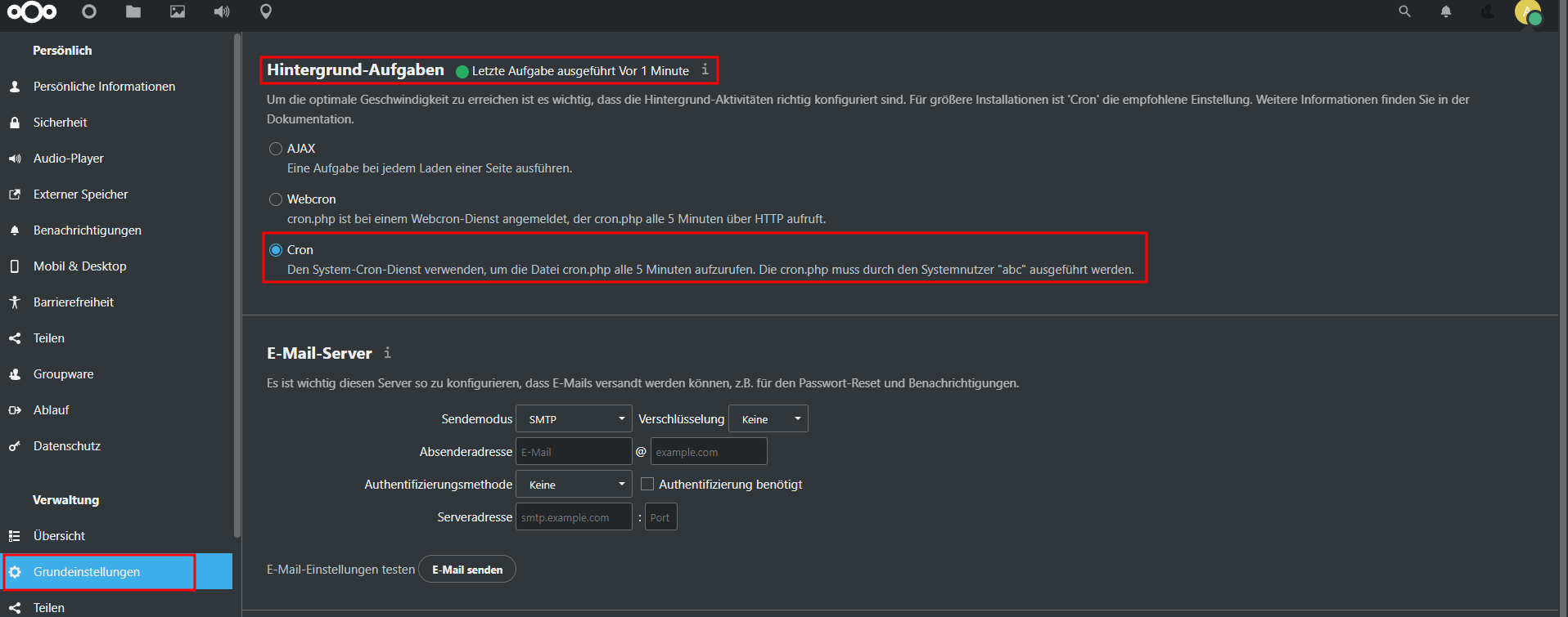

Eigentlich ist die Standardeinstellung AJAX. Dh wenn du Nextcloud über den Browser öffnest, dann werden auch Background Jobs ausgeführt. Wenn du allerdings nur die Apps verwendest, dann passiert das nie. Daher wäre es besser einen Cronjob dafür zu erstellen. Entweder Nextcloud intern oder in den man nextcloud.example.com/cron.php von irgendwas aufrufen lässt.
Danke Euch Beiden. Ich habe jetzt mal auf Ajax umgestellt und werde mir die Sache bei Gelegenheit mal ansehen.
