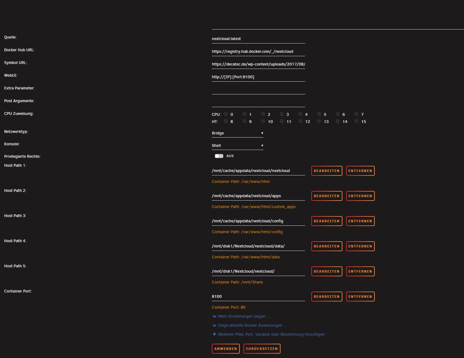

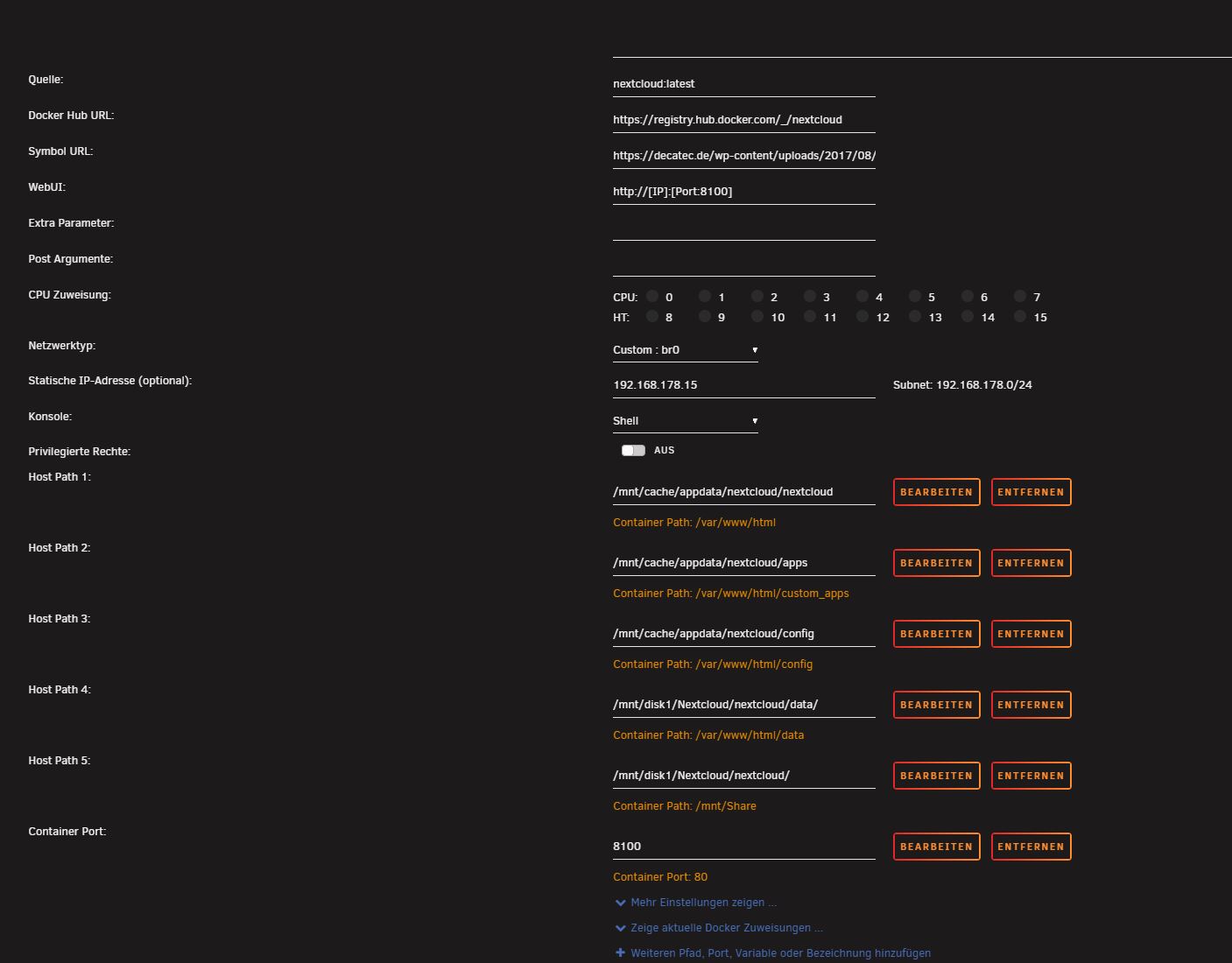

Mahlzeit,
ich hab ein kleines Problem mit meinem Nextcloud-Docker.
Ich möchte die IP von Bridge auf br0 ändern, aber bekomme nach der Änderung keine Verbindung zu Nextcloud.
Im Router wird mit die IP auch nicht angezeigt.
Die IP habe ich im NPM angepasst, aber ich bekomme nur ein "502 Bad Gateway".
Meine "funktionierenden" Einstellungen:
Änderungen:
Kein Durchkommen:
Ich möchte Nextcloud ungerne neu aufsetzten damit dies funktioniert. Habe ich etwas übersehen?

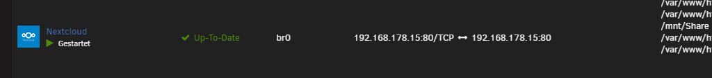

Was hast du bei Container Port eingestellt?
Laut Template hast du Port 8100 aktiviert.
In der Docker Übersicht sehe ich allerdings Port 80.
Hast du schon mal versucht den Container mit http://192.168.178.15:80 aufzurufen?
Das ist mir eben auch aufgefallen. Verstehe nicht warum der Port nicht übernommen wird.
Lass ich den über Bridge laufen, wird der Port 8100 genommen.

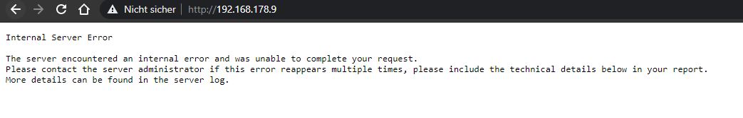

Ja, da kommt dann:
Internal Server Error
The server encountered an internal error and was unable to complete your request.
Please contact the server administrator if this error reappears multiple times, please include the technical details below in your report.
More details can be found in the server log.
Bei br0 gibt es kein Port Forwarding / NAT. Nextcloud lauscht dann nur auf Port 80.
27 minutes ago, i-B4se said:
Ja, da kommt dann:
Sicher, dass du http und nicht https geöffnet hast? Eventuell die 192 nicht in der Nextcloud Config freigegeben oder eine andere Einstellung falsch?
Nicht wundern, hab die IP auf 192.168.178.9 geändert!!
Ja, wird per http und Port 80 aufgerufen.
In der Config ist diese unter "trusted_domains" eingetragen:
Muss MariaDB die gleiche IP haben wie Nextcloud?
Ich hab jetzt alles versucht, aber ich bekomme Nextcloud nicht mit br0 zum laufen.
Hab es wieder auf Bridge umgestellt.
Lasst hier jemand den Knex66 Nextcloud Container im br0 laufen inkl. MariaDB und NPM?
Edited by i-B4se
So kurzes Update :D
Nextcloud und MariaDB müssen beide mit br0 laufen mit verschiedenen IPs, sonst funktioniert es nicht.
Jetzt kann ich hakt es noch an NPM.
Ich bekomme ständig "502 Bad Gateway"
Müssen jetzt noch zusätzliche Ports freigegeben werden für Nextcloud oder bleibt es bei den NPM-Ports?
Konnte das Problem beheben:
Wenn NPM auf Docker zugreifen soll, muss dieser ebenfalls als "br0" laufen.
D.h. entweder man lässt alles mit Bridge oder br0 laufen.
Sollte man beim NPM br0 auswählen muss am Router andere Ports weitergeleitet werden.
In diesem Fall 8080 -> 80 und 4443 -> 443
Das ganze nicht mehr bei der Unraid-IP sondern der neuen NPM-IP.

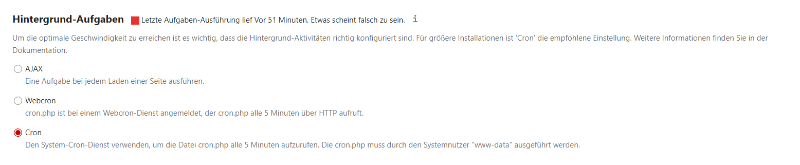

Moin,
Ich habe seid einer Woche den Knex Nextcloud Container am laufen. Leider funktioniert die Hintergrund Aktualisierung nicht. Kann ich das irgend wie beheben? Weder Webcon noch Cron funktioniert. Habe ich was falsch konfiguriert?
Webcron aktualisiert sich nur, während du im Webclient unterwegs bist.
Für Cron braucht es eine externe Lösung, die die cron-URL von Nextcloud regelmäßig öffnet. In Unraid könnte man zb mit dem User Scripts Plugin und dem Befehl den Cron regelmäßig ausführen lassen:
curl "http://deinedomain.de/cron.php"
