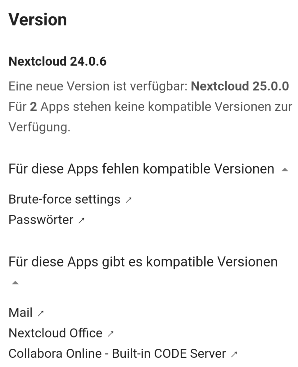

Hat schon jemand das Update auf 25 gemacht? Ein Kunde hatte wohl einen Fehler und musste sein Backup wiederherstellen.
Ich bin auf Nextcloud Hub 3 (25.0.0) und alles läuft bestens.

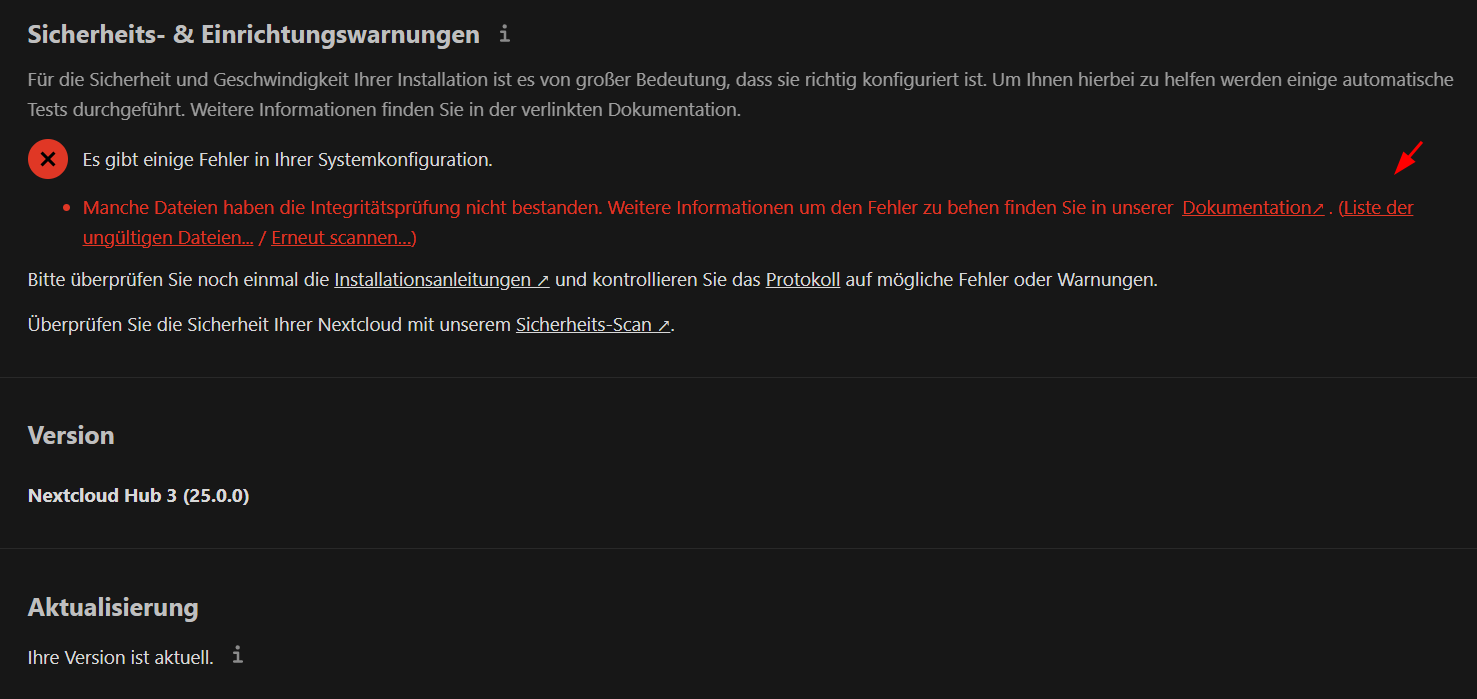

ich bin auch auf Hub 3 (25.0.0), diesmal jedoch mit einer Warnung welche ich nicht weg bekomme ;)
Schätze LSIO Alpine Base und code signing
wobei dies bisher keinen Einfluss auf die Funktionalität hatte
da dies leider mehr oder weniger nichtssagend ist ... ;)
Technical information
The following list covers which files have failed the integrity check. Please read
the previous linked documentation to learn more about the errors and how to fix
them.
Results
- related_resources
	- EXCEPTION
		- OC\IntegrityCheck\Exceptions\InvalidSignatureException
		- Signature data not found.
Raw output
Array
    [related_resources] => Array
            [EXCEPTION] => Array
                    [class] => OC\IntegrityCheck\Exceptions\InvalidSignatureException
                    [message] => Signature data not found.
https://docs.nextcloud.com/server/25/admin_manual/issues/code_signing.html
Bei mir gibt es keinerlei Fehlermeldungen
Habe die gleiche Meldung auch.
Bereits bekannt und gemeldet.
Sind wohl einige davon betroffen.
https://github.com/nextcloud/related_resources/issues/106

Zur Info.
Für die App Related Resources gibt es jetzt eine neue Version (1.0.2)
Nach der Installlation in der Übersichtsseite von den Admin Einstellung auf "Erneut scannen".
Danach ist der Fehler behoben.

Hat ein Kunde von mir auch. Er hat wie ich die App "Passwörter" im Einsatz und die ist gar nicht mit Version 25 kompatibel. Ich tippe daher aktuell darauf.
Ich werde jedenfalls kein Update machen, solange nicht alle Apps kompatibel sind:

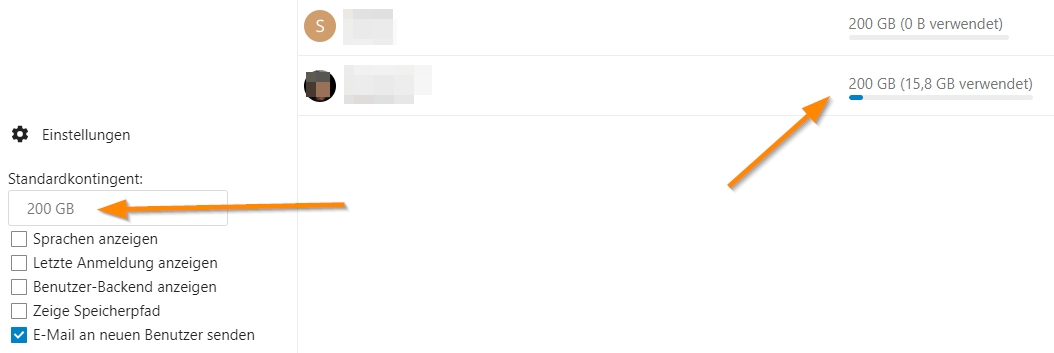

Der Papierkorb einer meiner User hat eine Größe von über 300GB. Laut Doku werden gelöschte Dateien nicht dem User-Limit angerechnet:
https://docs.nextcloud.com/server/latest/user_manual/en/files/deleted_file_management.html
Deleted files are not counted against your storage quota
Aber sie werden entsprechend dem eingestellten Kontingent nach 30 Tagen gelöscht, wenn der Papierkorb mehr als 50% des Kontingentwertes überschreitet:
To ensure that users do not run over their storage quotas, the Deleted Files app allocates a maximum of 50% of their currently available free space to deleted files. If your deleted files exceed this limit, Nextcloud deletes the oldest files (files with the oldest timestamps from when they were deleted) until it meets the memory usage limit again.
Problem: Alle meine User haben ein unendliches Kontingent. Vom Gefühl her würde ich sagen, dass man lieber einen festen Wert eintragen sollte, damit der Papierkorb nicht immer weiter wächst.
Zusätzlich dachte ich daran, das hier zu machen:
'trashbin_retention_obligation' => 'auto,30',
https://docs.nextcloud.com/server/latest/admin_manual/configuration_files/trashbin_configuration.html
Das sollte denke ich bedeuten: Lösche, wenn der Papierkorb mehr als 50% des Kontingents belegt und grundsätzlich alles was länger als 30 Tage im Papierkorb ist.
Und das in Kombination mit einem grundsätzlichen Kontingentlimits für alle User. Ich denke ich starte erst mal mit 200GB pro User (der Papierkorb darf also 100GB groß sein).
Was meint ihr?
EDIT: Ich habe das jetzt mal so umgesetzt:
Die 200GB habe ich über das Standardkontingent gesetzt:
Mal sehen wann der Papierkorb kleiner wird:

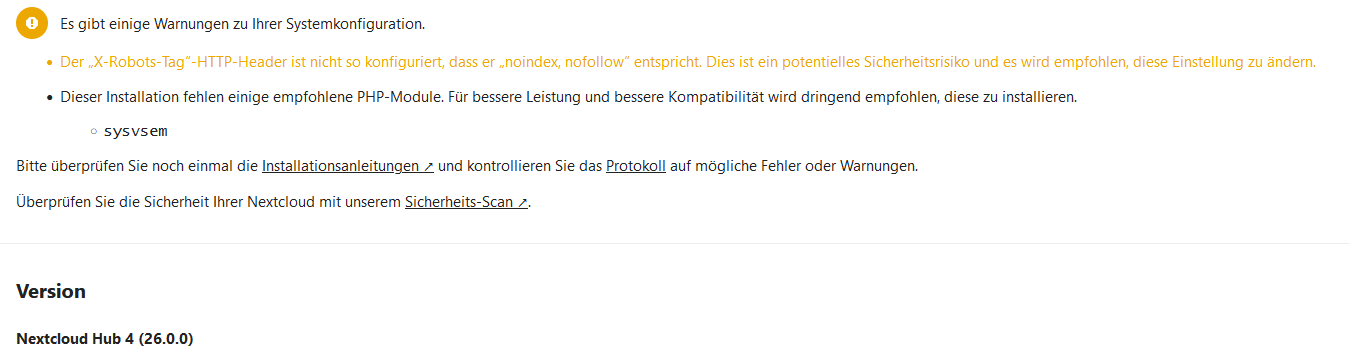

Ein fröhliches Hallo in die Runde.
Ich habe gerade das Update auf 26.0.0 gemacht.
Jetzt habe ich hier folgende Fehlermeldung in der Adminübersicht.
Kann sich jemand darauf einen Reim machen. Bei google bin ich irgendwie nicht weiter gekommen.
Nutzt du den Container von lscr.io/linuxserver ?
Da kam später nochmal ein Update raus in dem unter "/config/nginx/site-confs/" die default.conf aktualisiert wurde.
In den Container logs siehst du dann:
 old date         │  new date   │ path
│ 2022-08-20 │ 2023-03-21 │ /config/nginx/site-confs/default.conf
Sollttest du die "default.conf" nicht angepasst haben, kannst du:
- Container beenden
- default.conf löschen
- Container starten
Im Nachgang wird auf Basis der "default.conf.sample" die Datei neu angelegt.
