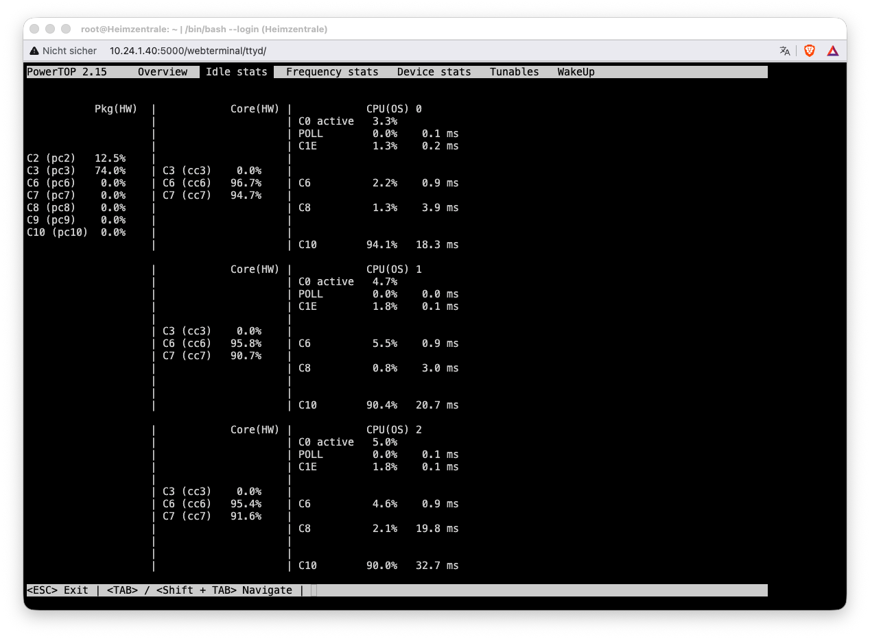

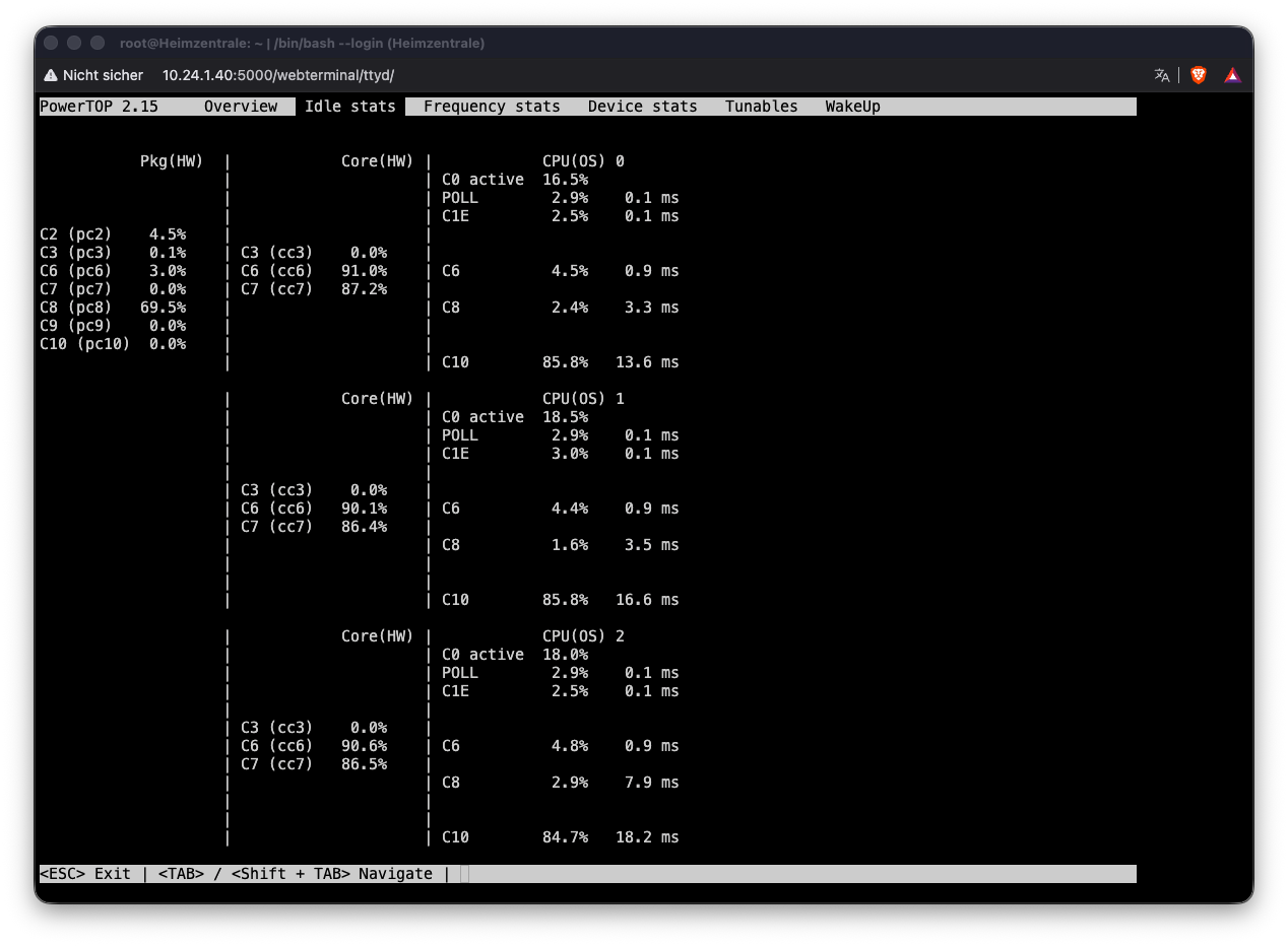

Ich werde in nächster Zeit noch einen abschließenden Beitrag schreiben. Aber aktuell mit HA VM und der beiden Sticks liege ich bei 11 Watt. Es werden aber keine tiefen C-States erreicht, wegen dem USB Passthrough. Ohne die USB Sticks in HA mit den tiefen C-States lag ich bei 6-7 Watt. Ich messe aber noch und fasse das dann mal zusammen. Mit laufenden Docker und HA VM, ohne USB Passthrough.

Okay, die war es tatsächlich ... Ich habe die Lexar NQ100 mal abgeklemmt und siehe da: C8 Die beiden Sticks sorgen durch das USB Passthrough dadurch, dass keine C-States erreicht werden (ich drücke das mal so aus: also das alles auf 0 Steht bei den C-States). Ich habe diese mal testweise aus der VM genommen und siehe da, auch hier komme ich bis C8. Ich habe den neuen SLZB-MR1U schon hier liegen und eingerichtet. Ich muss nur noch mein gesamtes Zigbee Netz umziehen. Bin ich bisher noch nicht zu gekommen, auf Grund der beiden Server ... Aber Home Assistant ist jetzt die Tage dran. Homematic fliegt auch raus und wird durch Shellys ersetzt. Dann läuft der Server bald komplett ohne USB Zubehör (außer Unraid Stick natürlich ) Ja, die war es... Eigentlich hatte ich diese extra gekauft da ich gerne die Daten Spiegeln würde. Diese geht nun also in den Server (mein alter Unraid Server) den ich bei meinen Eltern platzieren. Gibt es eine empfehlenswerte SATA SSD die keine Probleme bei tiefen C-States macht? Ich würde ungern den Server ohne gespiegelte Daten fahren. Hier noch mal die C-States mit laufender HA VM ohne die beiden Sticks:

Sooo... es hat sich einiges getan. Ich habe mir nun zwei neue Server zugelegt und angefangen beide einzurichten. Server 1 - Backupserver: Unraid 7.2.0 BP024EU - be quiet! Pure Power 13 M 550W ATX 3.1 Lexar UDIMM DDR4 RAM 16GB, 3200 MHz RAM DDR4 GIGABYTE B760M DS3H DDR4 Intel Core i3 12100 4x 3.30GHz 2x Toshiba 18 TB Platten SSD folgt Fractal Design Define R5 Server 2 - Hauptserver: Unraid 7.2.0 Asrock N100DC-ITX LEICKE 12V Lexar NM970 (M2) Lexar Lexar NQ100 (SATA) Lexar UDIMM DDR4 RAM 32GB, 3200 MHz In einem Fractal Design Mood Sonoff Zigbee Dongle USB (fällt bald weg) HomematicIP Dongle für Rollladen Aktoren (fällt bald weg) Hauptserver N100: Aktuell schafft er mit der obigen Bestückung C3 ohne Docker und Home Assistant VM mit einem Verbrauch von ca. 6-7 Watt. Super! Das sollte nach einige Informationen aus dem Thread hier passen: https://forums.unraid.net/topic/143055-asrock-n100dc-testmessungen Allerdings sollte er doch tiefer als C3 gehen oder? @MPC561 Welche Unraid Version nutzt du auf dem System und bei welchen C-States liegt dein Server aktuell? Die BIOS Einstellungen hier habe ich übernommen. Per ASPM Helper habe ich folgendes eingestellt: Hängt aber bei C3 fest: Weitere Fragen: Verhindern VMs dauerhaft tiefere C-States? Mir ist aufgefallen das mit aktiver Home Assistant VM der Server dann keine C-States erreicht (alles auf 0 steht | liegt wohl am USB Passthrough) und der Verbrauch bei ca. 11-12 Watt liegt. Liegt es möglicherweise an der zweiten SATA SSD (der NQ100) die mit der NM790 im Raid1 läuft das ich nicht tiefer als C3 komme?
