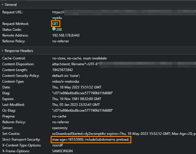

Ich versuche gerade die Download-Geschwindigkeit über NPM auf 10 Mbit/s zu begrenzen, aber aktuell greift das noch nicht. Hat jemand eine Idee warum?
Hier der der komplette Code:
location / {
  # limit download speed
  if ($request_method = GET ) {
    add_header Strict-Transport-Security "max-age=16552000; includeSubdomains; preload;";
    #  only for files bigger than 10MB
    limit_rate_after 10000k;
    # set speed to 10 MBit/s
    limit_rate 1250k;
  add_header Strict-Transport-Security "max-age=15552000; includeSubdomains; preload;";
  client_max_body_size 32G;
  proxy_set_header Upgrade $http_upgrade;
  proxy_set_header Connection $http_connection;
  proxy_http_version 1.1;
  # Proxy!
  include conf.d/include/proxy.conf;
location /.well-known/carddav {
  return 301 /remote.php/dav/;
location /.well-known/caldav  {
Die Idee ist also, dass man nur bei "GET", also wenn Dateien heruntergeladen werden und nur wenn mehr als 10MB geladen werden, dass dann die Geschwindigkeit auf 10 Mbit/s limitiert wird.
Laut Chrome Dev Tools kann ich sehen, dass ich GET verwendet und der add_header-Teil hat auch funktioniert (achtet auf die Zahl, ich habe "16552000" gesetzt). Ich kann also nicht so falsch liegen:
EDIT: Ich habe die Zeilen auch mal außerhalb vom location Block positioniert und die Zahlen sehr klein eingestellt, aber auch das hat keine Wirkung 🤔

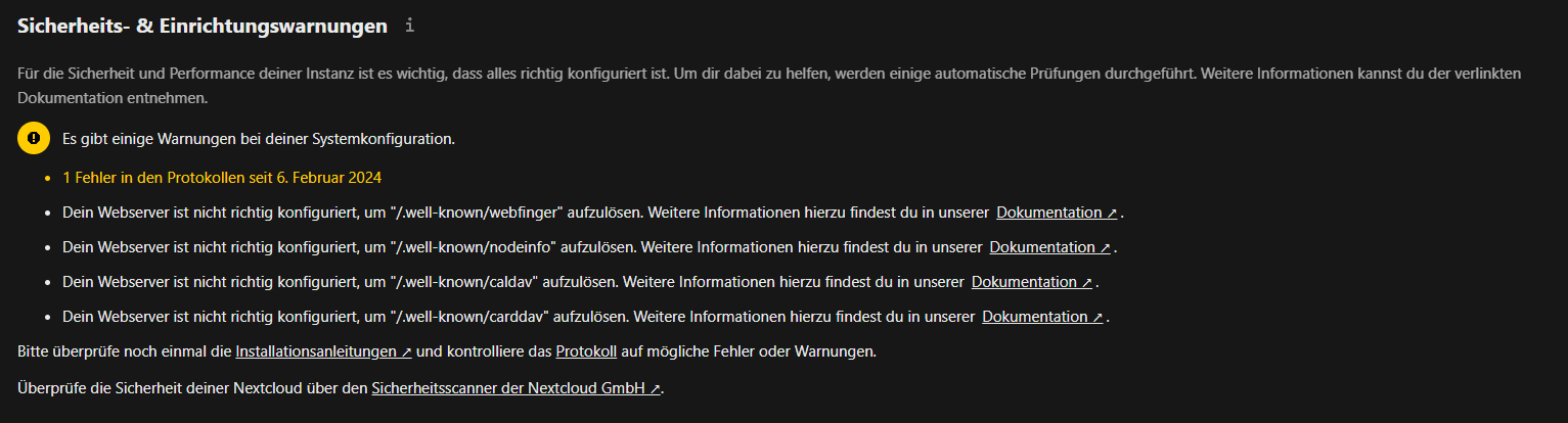

Hallo! Ich habe aktuell ziemliche Probleme mit meiner Nextcloud, vielleicht kann ja jemand helfen.
Bei mir laufen im Sekundentakt OCP\ Fehler im Nextcloud Logging (/settings/admin/logging) auf. Das füllt über Nacht meinen RAM komplett auf.
So sieht die Fehlermeldung aus:
Scheint immer auf den ersten Blick etwas mit den Apps zu sein. Da aber sowohl in den Fehlermeldungen als auch im offiziellen Nextcloud Repositorium immer wieder dieser Pfad: /var/www/html auftaucht, frage ich mich, ob es da einen Zusammenhang gibt.
Vielleicht was mit fehlender Schreibrechte auf Container-Ebene oder was mit den PHP-Dateien oder gar der Datenbank?
Da die Synchronisation von der Nextcloud-Desktop-App auch komplett Rot, mit Fehlern ist und die User Files ja auf Container-Ebene auch im Pfad /var/www/html/data liegen, denke ich, dass es hier Zusammenhänge gibt.
Hat jemand eine Idee, was das sein kann?
Hier noch ein paar Informationen zum Setup meiner Nextcloud:
  1. Ich hatte bis vor ein paar Tagen das Linuxserver Repo, bin nun auf dem offiziellen
  2. MariaDB habe ich (leider) auch das von Linuxserver, die Connection habe ich direkt im Template ergänzt
  3. Die Security & setup warnings konnte ich alle beheben (siehe Screenshot)
  4. Redis ist im Einsatz
Mein Template sieht so aus:
Die Extraparameter:
--user 99:100 --sysctl net.ipv4.ip_unprivileged_port_start=0
sowie die Post Arguments:
&&  docker exec -u 0 NAME_OF_THIS_CONTAINER /bin/sh -c 'echo "umask 000" >> /etc/apache2/envvars'
habe ich im Template drin, bringt aber bzgl. der Fehler nichts.

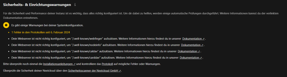

Hallo ich habe Nextcloud Hub6 27.1.1 neu aufgesetzt und nutze NPM zum Webhosten ich muss dazu sagen bin voll der noob wenn es um code geht....   Wenn ich aus dem Internet auf meine Cloud zugreife ist alle gut
Wenn ich das ganze zuhause im Netzwerk IP auf mache kommen einige fehler  die ich schon versucht habe zu lösen aber nicht so ganz weiter komme
Habe in die  default.conf geschaut da sehe ich folgendes wenn das überhaupt die richtige stelle ist um das zu lösen bin leider nicht so erfahren mit Linux und Code blicke da einfach nicht durch
ich nutze den Docker Container von linuxserver.
In NPM habe ich auch unter Advance folgendes eingefügt
    return 301 $scheme://$host/remote.php/dav;
Komme einfach gerade nicht weiter würde mich über etwas Hilfe freuen
Danke und Grüße Cro
Man greift auch zu Hause über die Domain zu. Die genannten Warnungen sind auch nicht anders lösbar.

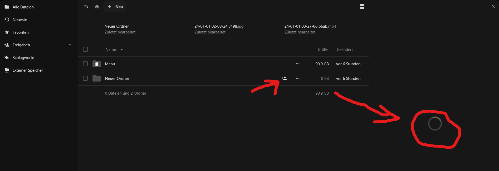

was auch nicht funktioniert ist die Teilen Funktion hier dreht und dreht der Kreis:
Edited by Cryd

Hallo zusammen,
ich bin seit einigen Wochen auch Besitzer eines Unraidserver und beiße mir aktuell die Zähne an dem letzten Fehler in der Nextcloud aus.
Der '/.well-known/-Fehler' wurde hier schon zweil Mal diskutiert, aber ich komme zu keiner Lösung.
Ich hatte zunächst alles mit SWAG laufen und habe nun NPM ausprobiert. Mit beiden das Gleiche.
Daher meine Frage:
Kann der Fehler auch an der Nextcloud selbst liegen bzw. gibt es dort Einstellung die ich kontrollieren kann?
In SWAG habe ich den hier im Forum vorgeschlagenen Code in dessen Config eingefügt und im NPM habe ich es unter Advanced eingefügt. Eigentlich so, wie hier beschrieben, aber es will nicht.
Vielen Dank

On 2/13/2024 at 9:31 PM, moey86 said:
Hallo zusammen,
Daher meine Frage:
Vielen Dank
Ich habe es endlich hinbekommen, indem ich unter Advanced im NPM foglendes geändert habe:
    return 301 $scheme://SUBDOMAIN.DOMAIN:PORT/remote.php/dav;
 location = /.well-known/webfinger {
      return 301 $scheme://SUBDOMAIN.DOMAIN:PORT/index.php/.well-known/webfinger;
location = /.well-known/nodeinfo {
      return 301 $scheme://SUBDOMAIN.DOMAIN:PORT/index.php/.well-known/nodeinfo;
Entsprechend SUBDOMAIN, DOMAIN und PORT eintragen (Bspw.: abc.duckdns.de:12345).
Es hat wohl immer daran gelegen, dass er $host, $server, $port etc... nicht korrekt ersetzt hat.
Endlich fehlerfrei.
