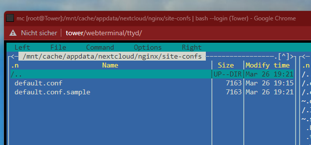

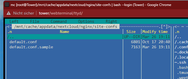

  3. @Patty92 Wie du den beiden angehängten Screenshots entnehmen kannst, habe ich die Default.conf mit älterem Datum gelöscht, aber nach Container Neustart eine neue default.conf vorgefunden mit aktuellem Datum plus die default.conf.sample. Leider kann ich jetzt auf Nextcloud gar nicht zugreifen, obwohl der NC-Container in Unraid als gestartet angezeigt wird.😮 Der Zugriff weder auf Dashbord per WebUI noch per Caldav/Cardav möglich - weder von Windows noch per Android. Das lief bisher seit Monaten einwandfrei! Ordnersynchronisationen funktionieren auch nict mehr. Gibt es eine sichere "Schnellreparatur" oder muss ich Nextcloud komplett neu installieren?

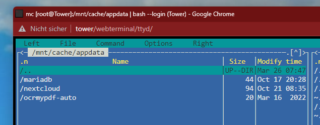

  4. @Patty92Danke für deine Antwort. Entweder ist meine Verzeichnisstruktur anders aufgebaut oder ich bin zu sehr Linux-Noob um das richtige Verzeichnis zu finden. Unter "/mnt/Cache/appdata" sehe ich bei mir kein swag-Verzeichnis. (siehe Screenshot) Na ja, jedenfalls läuft NC 26 einwandfrei. Den Warnhinweis sehe ich ja nur, wenn ich die Admineinstellungen von NC aufrufe. Vielleicht wird bei weiteren Updates der Fehler beseitigt.

  8. Vielen lieben Dank für deine gezielte Hilfe. Habe jetzt den richtigen, kompletten Pfad ausgewiesen bekommen: /mnt/user/appdata/nextcloud/www/nextcloud/config/config.php Jetzt kann ich die config mittels mc bearbeiten. Bei meiner manuellen Pfadsuche vorhin habe ich die www-Abzweigung nicht weitergehend untersucht.
