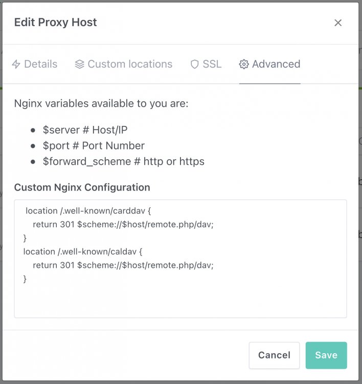

Leider kann ich Deine Antwort in SWAG wohl nur nach Recherche umsetzen.
Ich möchte
location /.well-known/carddav {
    return 301 $scheme://$host/remote.php/dav;
location /.well-known/caldav {
Nicht einfach in die Nextcloud.subdomain.conf einfügen

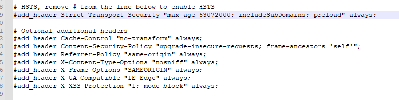

Eventuell verschluckt der Proxy diesen Header. Am besten also in NGINX setzen.
Oh Gott...
Das ist in der ssl.conf von Swags nginx sogar schon als Vorlage drin 😂
BÄM!

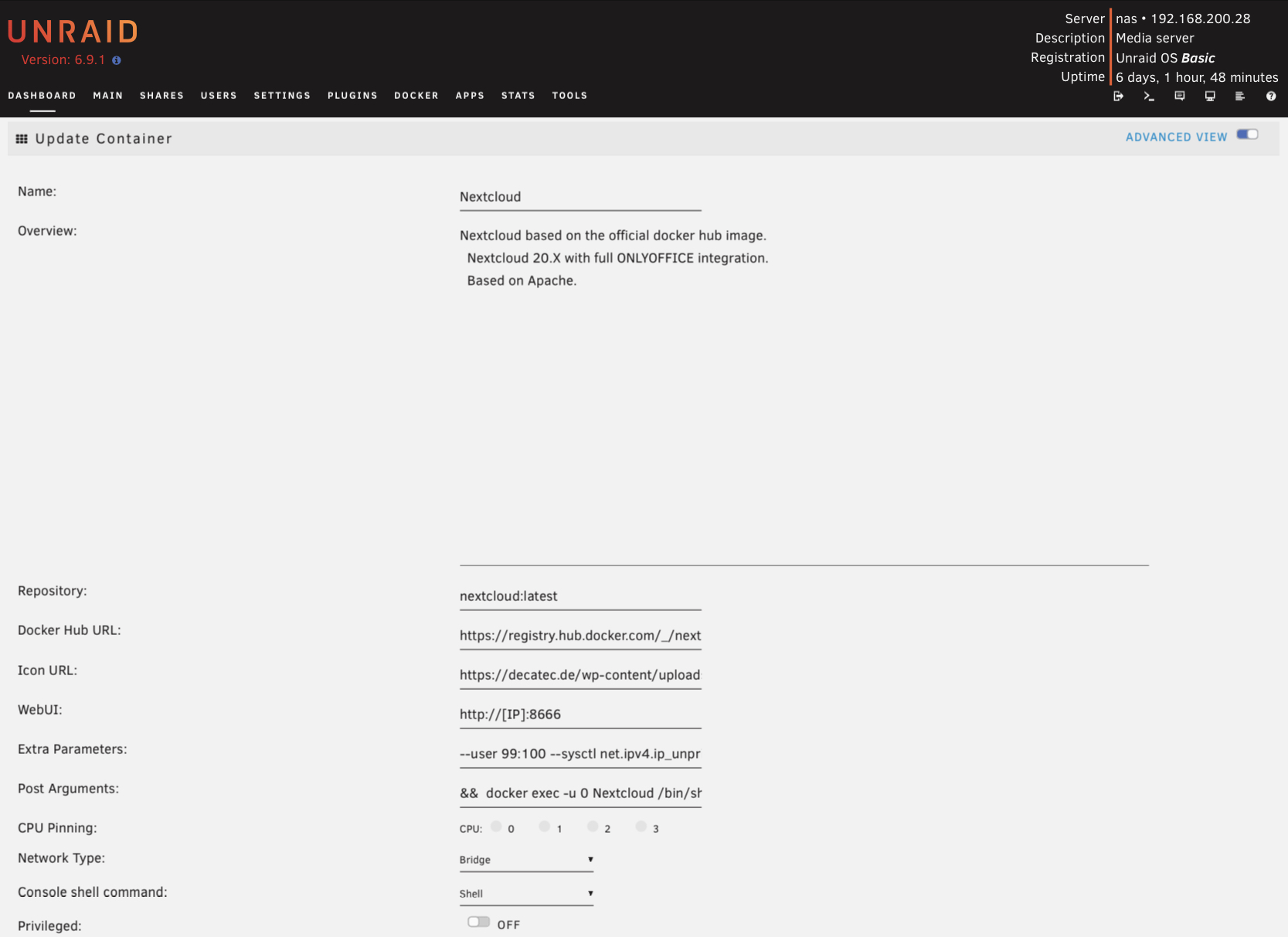

Hallo ich bin neu in diesem Forum. Wo muss ich die unten stehende Zeile eintragen? Danke
ExtraParams: --user 99:100 --sysctl net.ipv4.ip_unprivileged_port_start=0
PostArgs: && docker exec -u 0 Nextcloud /bin/sh -c 'echo "umask 000" >> /etc/apache2/envvars'
Zuerst rechts oben “Advanced View” aktivieren und dann wie folgt eintragen:

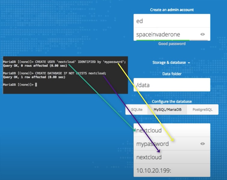

Datenbank noch einmal neu angelegt. Hinter der Server-IP habe ich den Port eingetragen. Gleicher Fehler.
Was hast du unter "Data folder" eingetragen?
Und auf welchem Pfad in deinem Nextcloud Container liegt dein Datenshare? (Vielleicht dazu mal ein Screenshot posten)
Danke dir für deine Hilfe! Der Eintrag "/data" geht nicht.
