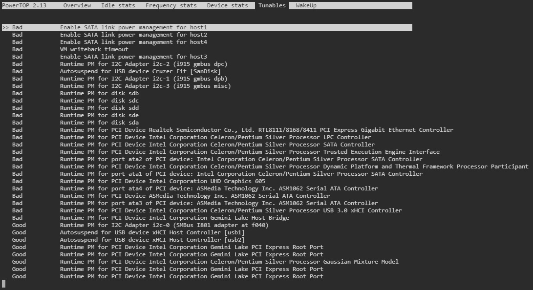

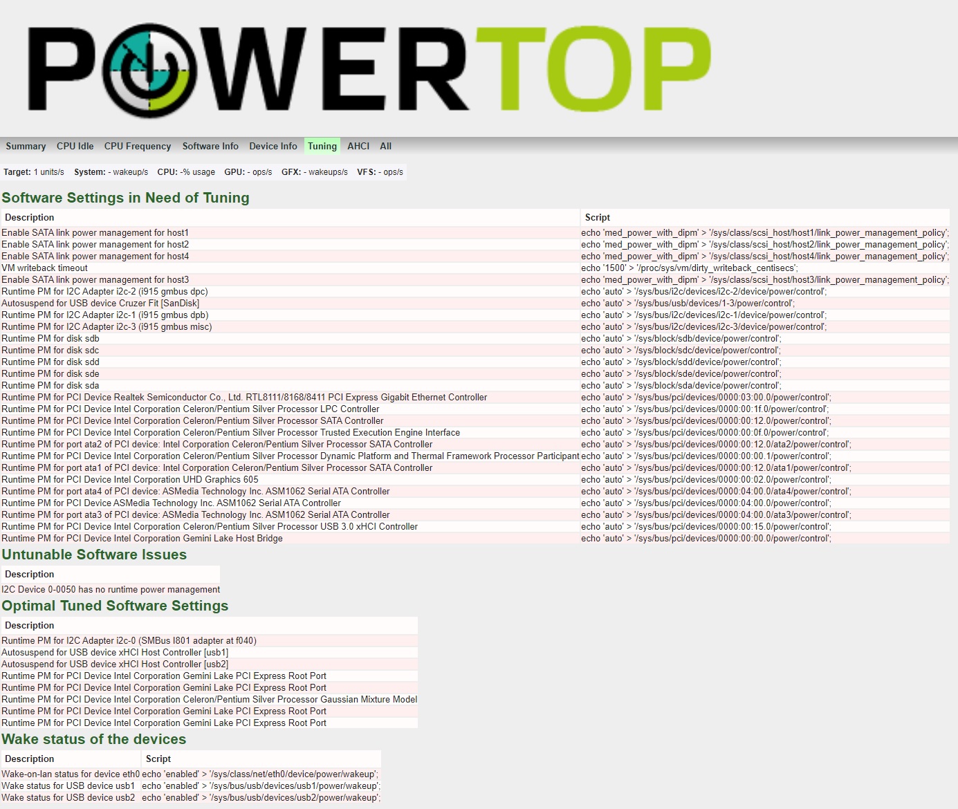

Eigentlich müsste ich mich ja an folgendem orientieren können oder? (Sprich die "Goods" umsetzen)
Die Goods sind die, die man nicht mehr optimieren kann ;)
Ahhh ... Gut zu wissen. :)
Dann die "Optimal Tuned Software Settings" + "Wake status of devices"?
Nein. Das sind doch wieder die "Goods" ^^
Die "Bad" bzw "Need of Tuning" müssen optimiert werden.
Was du problemlos ausführen können solltest:
# Enable SATA link power management
for i in /sys/class/scsi_host/host*/link_power_management_policy; do
    echo 'med_power_with_dipm' > $i
done
# Autosuspend for USB device
for i in echo /sys/bus/usb/devices/*/power/control; do
    echo 'auto' > $i
done
# Runtime PM for disk
for i in /sys/block/sd*/device/power/control; do
    echo 'auto' > $i
done
# Disable wake on lan
for i in /sys/class/net/eth?; do
    ethtool -s  $(basename $i) wol d
done
Danach kannst du powertop neu laden und schauen was noch übrig ist. Dann führst du davon die Kommandos einzeln aus bis das Problem wieder auftritt.

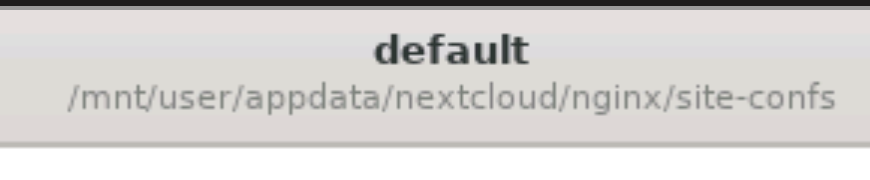

Kannst Du mir sagen wo genau diese config ist..
Danke
ist das die richtige config?
Edited by Hoddl
Kann ich leider nicht da ich weder den Nginx Proxy Manager verwende bzw. auch nicht den Nextcloud Container, bei mir ist alles direkt in SWAG drin.
...aber ja, das sieht mir nach der config aus die du bearbeiten solltest.
Benutze SWAG selber nicht, daher weiß ich leider nicht wo genau du das einstellen musst.
Auf jeden Fall nicht direkt in Nextcloud. -> Im Datenverzeichnis von SWAG
Der Pfad müsste lauten: /mnt/user/appdata/swag/...
ich hab kein SWAG Verzeichnis 😞
