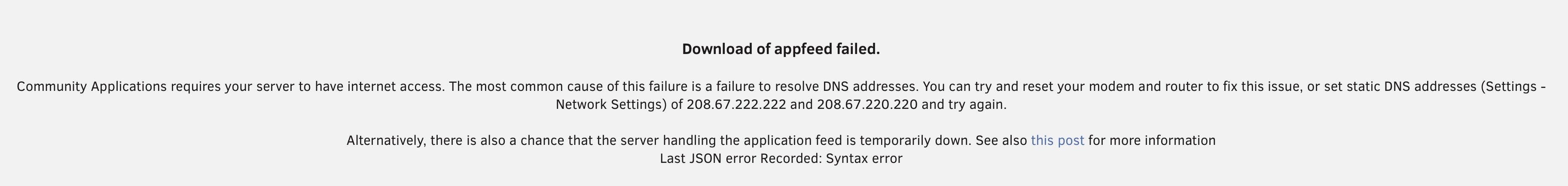

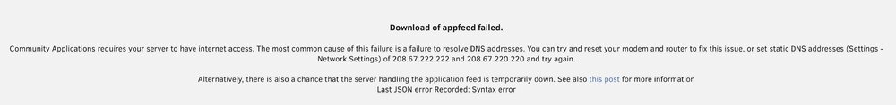

Netzwerkprobleme trotz Reset (kein CA Appstore und Docker-Updates)
okay, wunderbar! Ich lerne ja richtig was :D... danke dir Kurz noch: bei den DNS-Adressen gibt es da besonders “gute“, die ich bei Unraid eintragen kann? Oder einfach 8.8.8.8 lassen?
okay, perfekt! Ich hab DNS von "automatic" auf "static" gestellt in Unraid und dort die 8.8.8.8. eingestellt! Jetzt läuft wieder alles, vielen Dank Ich habe jedoch drei Fragen, bin leider kein Netzwerk-Experte. AdGuard Home kriege ich jetzt nicht mehr zum Laufen. 1. Hat das jetzt Nachteile mit mit "static" und dass DNS nicht über die Fritz Box geht? Früher hat es ja auch immer mit "automatic" funktioniert. 2. Kann es daran liegen, dass in der Fritzbox IPV6 aktiviert war? 3. Und was ist richtig. Macvlan oder IPvlan?
Hallo, ich habe aktuell richtig nervige Netzwerk-Probleme mit Unraid und ich habe keine Ahnung, warum. Ich habe keinen Zugriff auf den Community Appstore. Und meine Docker-Container finden keine Updates. Ich betrieb Adguard Home (eigene IP) für lange Zeit und habe in der Fritzbox die IP vom Adguard Docker als DNS-Adresse eingetragen. Das hat ganz wunderbar funktioniert. Nun aber die Probleme. Ich habe folgendes bereits versucht: Der Fritzbox wieder Standard-DNS zugewiesen oder 8.8.8.8 oder 8.8.4.4. Ich habe die Network Config auf dem Flashdrive in Unraid gelöscht Ich habe von ipvlan auf macvlan umgestellt Alles brachte keine Lösung. Habt ihr vielleicht noch nen Tipp? jukes-server-diagnostics-20241030-1332.zip

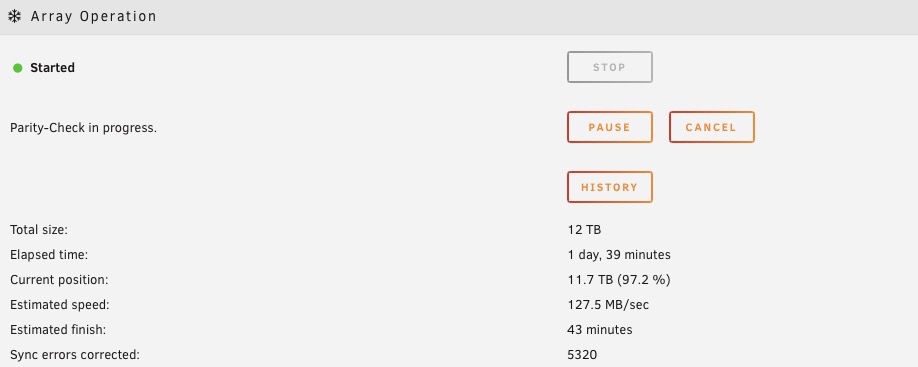

Over 5000 Sync Errors during Parity Check - Need to worry?
Okay, thank you! And you would say that 5320 are just a few? That number sound very high to me
Our Apartment suddenly lost power yesterday and Unraid started a Parity-Check after my Server booted up again. It showed me 5320 corrected Sync errors. Do I need to worry about this? And can I somehow see what files may be corrupted? jserver-diagnostics-20240124-1559.zip

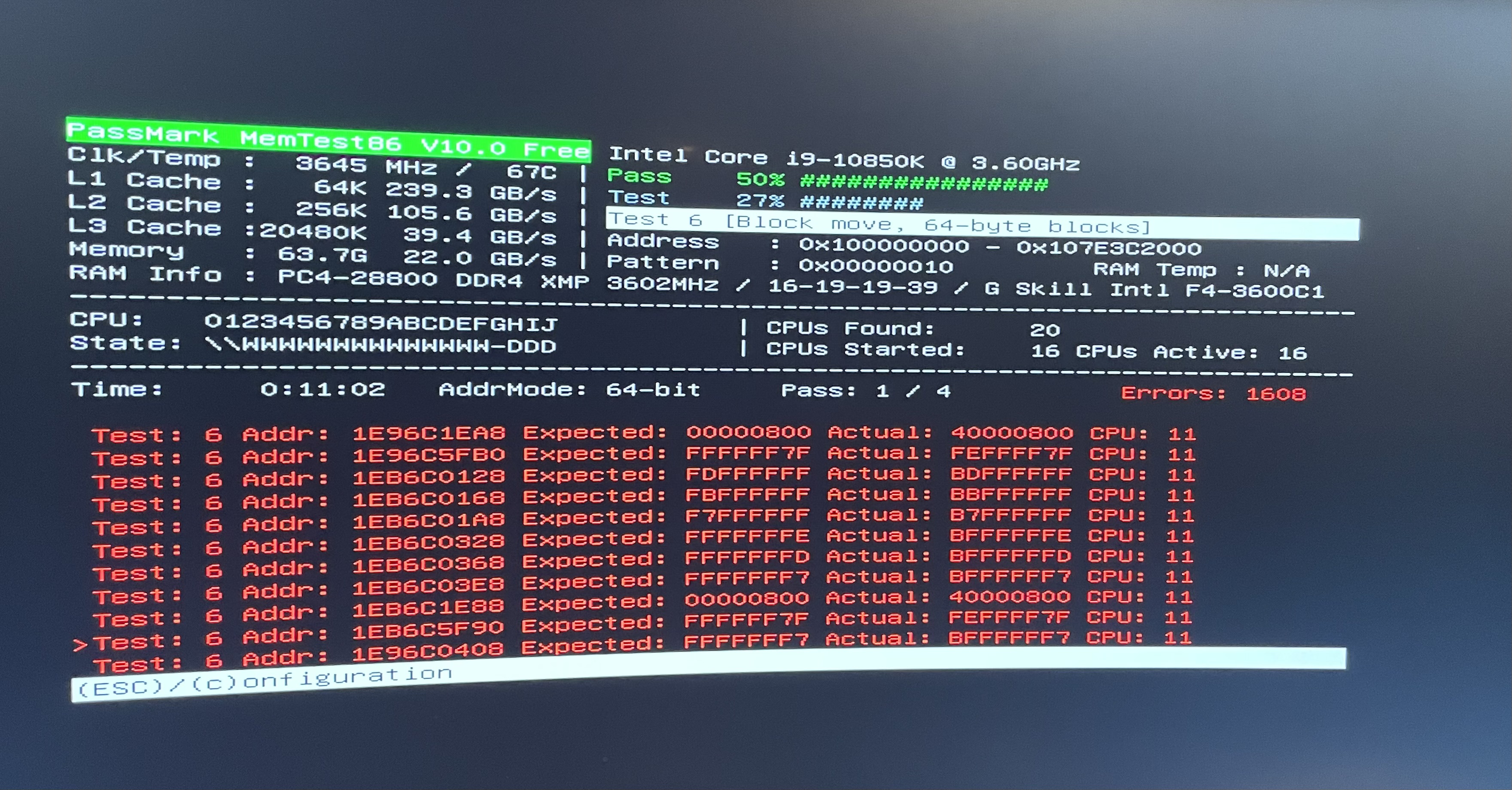

Verliere andauernd Verbindung zum Server + Videos über Plex ruckeln stark
So, jetzt habe ich alle Module durchgetestet und tatsächliche haben 3 RAM-Riegel auf allen Steckplätze dutzende Fehler. Lediglich einer bleibt fehlerlos und erstmal im System. Die Fehler treten auf, egal wie niedrig der RAM getaktet ist. Die Probleme mit Unraid haben sich allerdings nicht gelöst. Weiterhin verliere ich die Verbindung und weiß nicht warum. Und besonders nervig. 4K-Filme und Serien fangen irgendwann an zu ruckeln und müssen immer neugestartet werden. Ich konnte keine Inkompatibilität mit dem Arbeitsspeicher feststellen.
Es ist echt verrückt :D... es sind tatsächlich 4 Module und jeder einzelne weist Fehler auf! 3 Stück haben direkt zu Beginn des Tests hunderte Fehler und ein Riegel hat nur wenige. Austauschen sollte ich trotzdem alle, richtig? Ich habe einzeln getestet immer im Slot A1. Gottseidank gibt es ne "lebenslange" Garantie von G.Skill. Doch wie kann es denn sein, dass der Ram so kaputt geht?
Ne, RAM ist beim Abspielen von Medien kaum ausgelastet. Und Transcoding wird auf dem Cache ausgeführt. Ich hab jetzt mal MemTest laufen lassen... leider verstehe ich nicht viel, aber gut sieht das nicht aus
okay, danke für Unterstützung! Das hier ist genau davor:
So, alles das ist zu ungefähr der Zeit, als das Unraid wieder unerreichbar war:
Danke für die Antwort! Die Grafikkarte habe ich mal deinstalliert und seitdem tauchen auch keine Nvidia-Fehler mehr auf. Die anderen Fehler bleiben jedoch bestehen... Syslog Mirror habe ich jetzt aktiviert. Was genau mache ich damit? Warten bis der Server wieder unerreichbar wird und dann hier posten?
Hallo zusammen, ich verzweifle langsam und hoffe, dass ihr mir vielleicht helfen könnt. Denn irgendwas stimmt ganz und gar nicht mit meinem Server. Ich habe vor allem zwei Probleme, die ich einfach nicht gelöst bekomme. Problem 1: Der Server kackt ab. So ziemlich jeden Tag zu den unterschiedlichsten Zeiten. Er ist zwar noch eingeschaltet, doch ich kann ihn über kein anderes Gerät erreichen und alle Docker wie Plex & Nextcloud sind ebenfalls unerreichbar. Wenn ich den Rechner dann am Gerät selbst aus und einschalte, funktioniert wieder alles. Bis er wieder abkackt... Problem 2: Videos über Plex ruckeln und verlieren Frames ohne Ende. Ich schaue (alles festverkabelt) über einen Apple TV 4K (2021) Medien über Plex und jahrelang war das gar kein Problem (Selbst 4K-Remuxes liefen ohne Probleme). Jetzt ruckeln vor allem kleinere 4K Videos und es droppen ordentlich frames. Manchmal hilft ein kurzes Neustarten des Videos, doch meistens bringt auch das nix. Ich habe am Server nichts verändert und alles läuft wie eh und je. Das einzige was ich vor ein paar Wochen verändert habe, ist der Cache. Ich hatte einen gespiegelten BTRFS-Pool mit 2 NVMes. Allerdings hat das nur Probleme gemacht. Jetzt habe ich einen Cache als XFS und vorher Plex komplett neu aufgesetzt. Vielleicht hat ja jemand von euch eine Idee oder einen Vorschlag, was ich ausprobieren könnte. Meine Diagnostics habe ich angehangen. jukes-server-diagnostics-20221024-1335.zip
