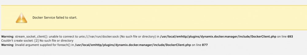

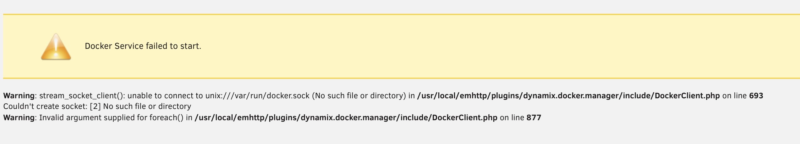

Docker-Service funktioniert nicht mehr und lässt sich nicht löschen
Hallo, ich habe ein richtig blödes Problem. Mein Docker-Service startet nicht. Im Docker-Tab wird folgendes angezeigt: Natürlich habe ich versucht das Docker.img zu löschen und wiederherzustellen, doch das funktioniert einfach nicht. Wenn ich es über Settings-Docker versuche, löscht die "Delete-Option" das Image nicht und stellt auch kein neues her. Und wenn ich versuche das Docker.img über Midnight Commander oder das Terminal zu löschen kommt immer die Fehlermeldung, dass es sich um ein "Read-Only-Filesystem" handelt. Hat noch jemand vielleicht eine Idee? Ich habe aber auch mehrere Backups mit Appdata/Restore. Allerdings wird damit ja anscheinend nicht das Docker.img gesichert. jukes-server-diagnostics-20220303-1833.zip
