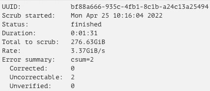

Hallo zusammen,
ich hatte die Tage in paar Probleme mit meinem Cache-Pool (bestehend aus 2x 980 Pro NVMe). Ich musste das Docker.img neu erstellen. Jetzt funktioniert zwar wieder alles, doch ich entdecke im NVMe-Menü immer wieder "Uncorrectable Errors", wenn ich einen "scrub" ausführe. Ich habe den Pool aufgelöst, beide Platten formatiert und abwechselnd einzeln als Cache genutzt. Jedesmal erscheinen nach einem Scrub diese Fehler.
Bei der einen Platte sind 3 und bei der anderen 2. Muss ich mir Sorgen machen? Bzw. sind beide SSDs kaputt?
Du hast korrupte Daten. Du könntest jetzt an Hand der inode versuchen herauszufinden ob es Dateien betrifft, die dir weh tun. Also ein scrub ausführen und dann das Kommando versuchen:
dmesg | grep "checksum error at" | cut -d\ -f24- | sed 's/.$//' | sort | uniq
Von hier:
https://superuser.com/a/1000835/129262
Los wird man die Fehler wohl nur, wenn man die betroffenen Dateien löscht:
https://www.reddit.com/r/btrfs/comments/hcllay/how_to_cleanup_after_btrfs_scrub_checksum_errors/

Ne, leider habe ich kein ECC RAM :(. Hab ein Z490-Board.
Leider werde ich aus dem Befehl nicht schlau bzw. kann ich die betroffenen Daten nicht finden :D
