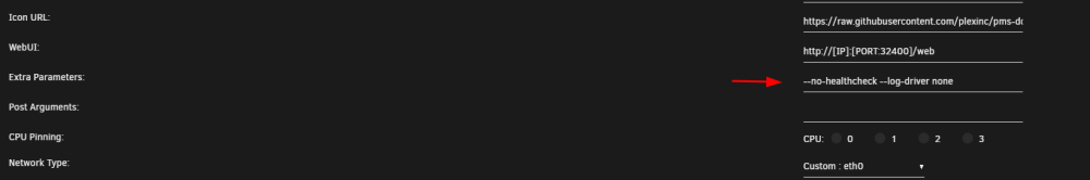

    Wenn ein Container diese Funktion besitzt, schreibt er alle 5 Sekunden (!) in die Dateien "/var/lib/docker/containers/*/hostconfig.json" und "/var/lib/docker/containers/*/config.v2.json". Diese ermöglicht den "healthy", "unhealthy" oder "health: starting" Status in der Docker Übersicht:
    image.png.b007eb443daff818c8377d87f26bffac.png image.png.53f5dc8ba03fc7bcd092875becb56184.png
    Mir bekannte Container, die das nutzen sind zB Plex, Pi-Hole oder der Nginx Proxy Manager.

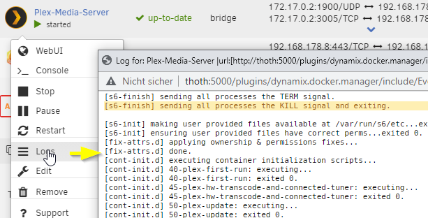

  3. Container Logs
    Über die Logs eines Containers können wir sehen was er gerade macht. Manche Container schreiben sehr viel in "/var/lib/docker/containers/*/*-json.log". Ich hatte zB schon eine 500MB große Log-Datei bei Plex

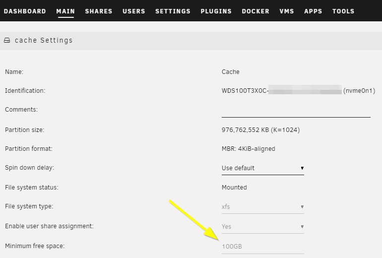

    Optional: Ist das erledigt und setzt man nur eine SSD ein, sollte man außerdem über den Wechsel von BTRFS zu XFS nachdenken, da XFS eine deutlich kleinere Write Amplification besitzt. Das ginge so: Alle Shares beim Cache von "Prefer" auf "Yes" stellen, Docker & VM Service auf "No", Mover starten, SSD sichten ob sie wirklich leer ist, SSD umformatieren, alle geänderten Shares beim Cache zurück auf "Prefer", Mover starten, HDD sichten ob sie wirklich leer ist, Docker & VM Service auf "Yes".

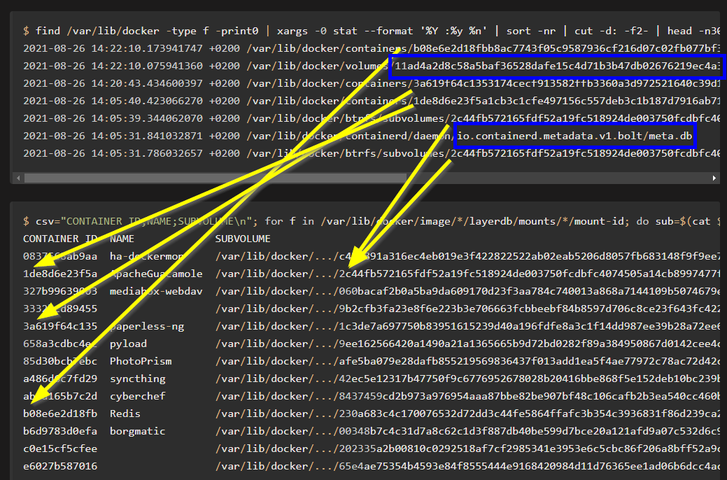

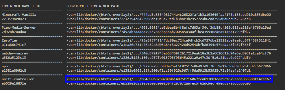

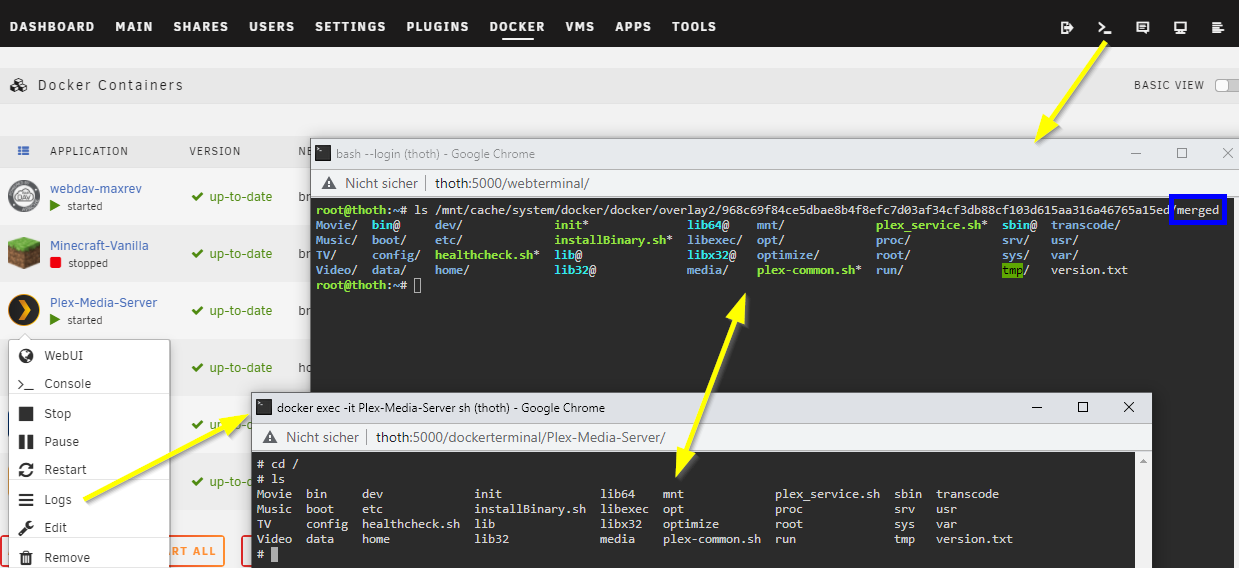

  4. Um die Aktivitäten innerhalb der Container ermitteln zu können, müssen wir wissen welcher Container in welchen Pfad schreibt. Das oben genannte "find" Kommando hat zB diesen Pfad ausgegeben:
    /var/lib/docker/overlay2/b04890a87507090b14875f716067feab13081dea9cf879aade865588f14cee67/merged/tmp/hsperfdata_abc/296
    rgendein Container schreibt also in den Ordner "/b04890a875...". Mit diesem Kommando finden wir heraus welcher das ist:
    csv="CONTAINER;PATHS\n"; for f in /var/lib/docker/image/*/layerdb/mounts/*/mount-id; do subid=$(cat $f); idlong=$(dirname $f | xargs basename); id="$(echo $idlong | cut -c 1-12)"; name=$(docker ps --format "{{.Names}}" -f "id=$id"); [[ -z $name ]] && continue; csv+="\n"$(printf '=%.0s' {1..20})";"$(printf '=%.0s' {1..100})"\n"; [[ -n $name ]] && csv+="$name;" csv+="/var/lib/docker/(btrfs|overlay2).../$subid\n"; csv+="$id;"; csv+="/var/lib/docker/containers/$idlong\n"; for vol in $(docker inspect -f '{{ range .Mounts }}{{ if eq .Type "volume" }}{{ .Destination }}{{ printf ";" }}{{ .Source }}{{ end }}{{ end }}' $id); do csv+="$vol\n"; done; done; echo ""; echo -e $csv | column -t -s';'; echo "";
    In meinem Fall ist das der "unifi-controller":
    Außerdem prüfen wir genau in welchen Unterordner der Container geschrieben hat:
    Das "/merged" (oder auch "/diff") kann man ignorieren. Der Pfad des Containers beginnt also mit "/tmp". Diesen Pfad können wir normalerweise bedenkenlos in eine RAM-Disk packen, da bei Debian, Ubuntu und Unraid das bereits von Haus aus eine RAM-Disk ist und Anwendungen in der Regel ja auch auf diesen Betriebssystemen laufen. Aber Achtung: Falls ihr einen anderen Pfad ermittelt habt, darf dieser in der Regel nicht in eine RAM-Disk verlagert werden, da dass zum Datenverlust im Container führen kann!

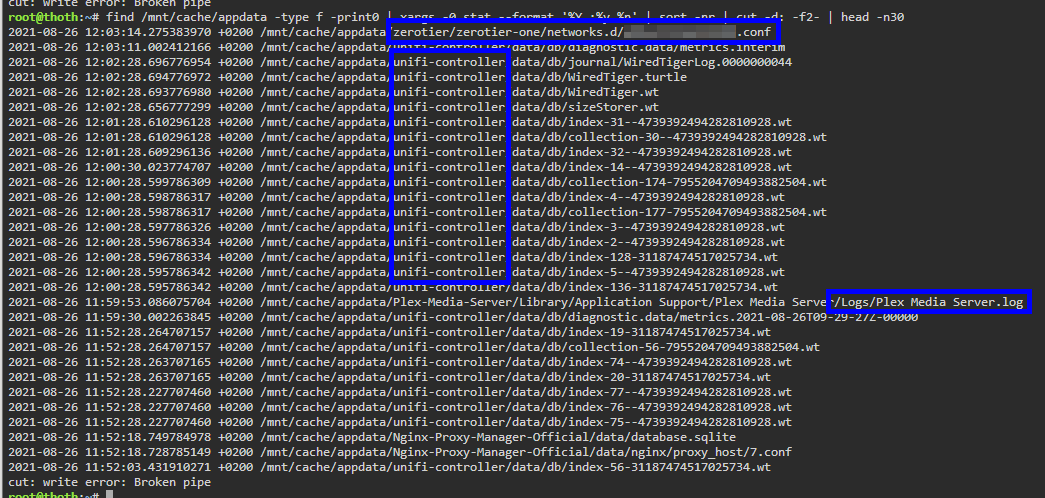

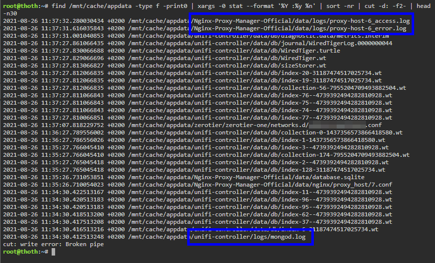

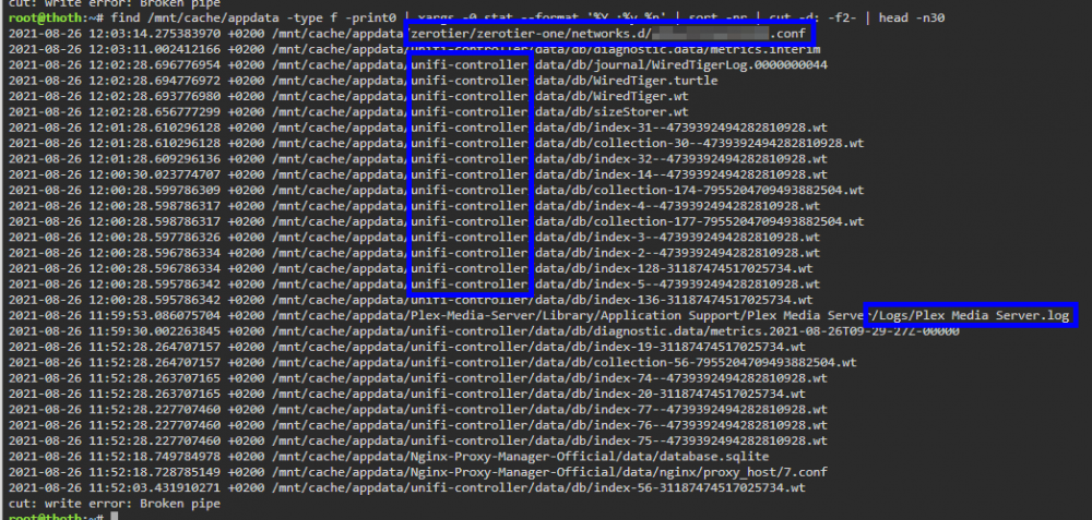

Eventuell stellt ihr fest, dass trotzdem noch Daten auf die SSD geschrieben werden und nun wollt ihr es genau wissen. In diesem Fall lohnt es sich das "find" Kommando so anzupassen, dass ihr euch die neuesten Dateien in einem "appdata" Share anzeigen lasst:
find /mnt/cache/appdata -type f -print0 | xargs -0 stat --format '%Y :%y %n' | sort -nr | cut -d: -f2- | head -n30
In meinem Fall kam das dabei heraus und ich habe auch gleich mal eingekreist, was man optimieren könnte (auf eigene Gefahr, versteht sich):
Da der Nginx-Proxy-Manager bereits eine RAM-Disk für /tmp benötigte, habe ich dann entschieden auch /data/logs in eine RAM-Disk zu packen, so dass ich es schlussendlich so gelöst habe:
Den Pfad vom Unifi-Controller habe ich gelassen, da der letzte Schreibzugriff bereits vor mehreren Minuten erfolgte, so dass ich keinen Verschleiß der SSD befürchte.
Ich habe dann ein paar Minuten gewartet und das Kommando wiederholt und tatsächlich ist mir dann noch was aufgefallen:
1.) Der Zerotier Container schreibt alle 30 Sekunden in eine conf-Datei, was mich nervt, aber nachdem ich die Datei versucht habe zu öffnen und nur Binärdaten darin enthalten sind, lasse ich davon erstmal die Finger.
2.) Der Unifi-Controller schreibt ständig in haufenweise Datenbank-Dateien. Diese sind natürlich für den Betrieb des Containers notwendig, weshalb wir daran nichts ändern können. Da mich aber die Statistiken von Unifi eh nicht interessieren, lasse ich den Container wie gehabt abgeschaltet. Ich aktiviere den nur, wenn ich etwas an den Access-Points ändern möchte. Alternativ könnte man überlegen ein Script zu schreiben, dass /mnt/cache/appdata/unifi-controller in eine RAM-Disk packt und regelmäßig den Container stoppt, die RAM-Disk sichert und dann wieder startet. Den Aufwand spare ich mir aber.
3.) Der Plex-Container schreibt alle paar Minuten in eine Log-Datei, was ich aber akzeptabel finde.

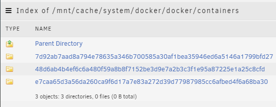

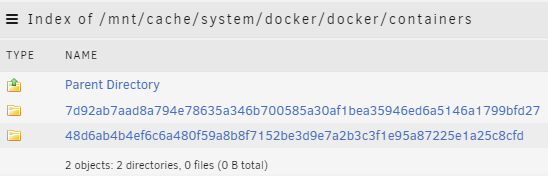

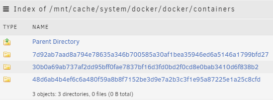

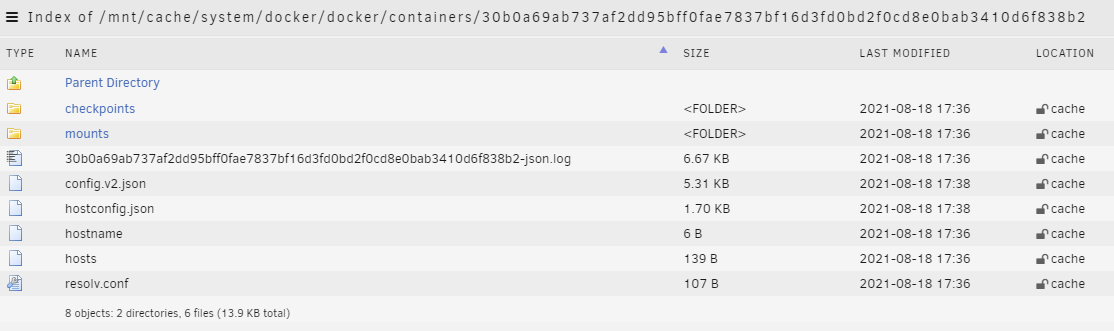

Dazu einfach mal schauen was in dem Ordner enthalten ist:
Erstmal für jeden Container ein Ordner:

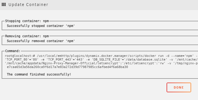

Wenn ich die drei Ordner im laufenden Betrieb lösche, dann ist der Tab "docker" in Unraid leer. Ich kann aber über Apps > Previous Apps die Container ganz normal wieder ohne Datenverlust starten und die Ordner werden neu erstellt.
Die Ordner werden übrigens auch gelöscht und neu erstellt, wenn man einen Container bearbeitet. Ich habe das gerade mal mit Nginx gemacht:
Parallel dazu habe ich ganz oft den Ordner in neuen Tabs geladen:
Vorher:
Nach dem "Removing":
Und sobald der Container wieder erstellt wurde gibt es einen neuen Ordner "30b0...":
Im Ordner "30b0... " sind nun auch alle Dateien neu, was man am Datum erkennt:
Fazit: Der Inhalt des Ordners ist unwichtig.
Aber: Wenn man den Docker Service startet, dann einen Container hinzufügt und der Server abstürzt, dann ist dieser hinzugefügte Container nach einem Neustart erstmal weg. Er kann aber problemlos und ohne Datenverlust über Apps > Previous Apps wieder installiert werden. Update: Passiert nicht mehr.

Damit nun andere Shares, die auf den selben Cache Pool schreiben können, diese nicht vollschreiben und damit den Betrieb von Docker gefährden, sollte man beim Cache Pool einen Minimum free space definieren:
Dieser Wert gilt nur bei /mnt/user, während man mit /mnt/cache weiterschreiben kann. So hat /mnt/cache/system/docker und /mnt/cache/appdata noch genug Platz bis der Mover die SSD eh wieder leert.
Ich habe übrigens 100GB eingestellt, da ich beim parallelen Rippen von mehreren Blu-Rays manchmal 70 bis 90GB "nachschreibe". Blu-Ray Rips sind bekanntlich große MKV Dateien und wie groß die schlussendlich werden, kann Unraid natürlich nicht wissen und die Minimum Free Space Regel greift immer nur beim Erstellen der Datei. Soll heißen wenn von 1000GB gerade 899GB belegt sind, könnte ich theoretisch einen 500GB großen Rip hochladen und er würde, obwohl er nicht auf die SSD passt, auf dieser erstellt werden (und dann im Fehler enden). Erst wenn 900GB belegt sind, werden neue Dateien direkt auf dem Array erstellt.

Hallo zusammen,
ich hätte noch eine Frage und zwar ob diese Einträge irgendwie verhindert werden können:
2021-08-25 23:27:34.262584981 +0200 /var/lib/docker/overlay2/*/merged/tmp/sess_*
2021-08-25 23:27:34.262584981 +0200 /var/lib/docker/overlay2/*/diff/tmp/sess_*
2021-08-25 23:27:33.419584610 +0200 /var/lib/docker/overlay2/*/merged/tmp/sess_*
2021-08-25 23:27:33.419584610 +0200 /var/lib/docker/overlay2/*/diff/tmp/sess_*
2021-08-25 23:27:30.209582126 +0200 /var/lib/docker/overlay2/*/merged/tmp/hsperfdata_abc/292
2021-08-25 23:27:30.209582126 +0200 /var/lib/docker/overlay2/*/diff/tmp/hsperfdata_abc/292
2021-08-25 23:27:30.139582068 +0200 /var/lib/docker/overlay2/*/merged/run/postgresql/10-main.pg_stat_tmp/global.stat
Bei mir scheinen die noch immer alle paar Sekunden auf die SSD zu schreiben.
So richtig verstehe ich auch die Funktion dieser Schreibvorgänge nicht.
Ja das ist das was im Guide unter 5.) beschrieben ist. Du musst den Container ermitteln und bei diesem dann einen neuen Path hinzufügen Container: /tmp und Host: /tmp/containername. Dadurch schreibt der Container nicht mehr auf das /tmp Verzeichnis was auf der SSD liegt, sondern das was im RAM liegt.
Nenn gerne die Container, wenn du sie gefunden hast. Dann melden wir das an den Maintainer, dass er das direkt ins Template übernimmt.
Heißt der neue Pfad nun in meinem Fall /tmp oder wie in deinem Beispiel oben /var/log?
Wenn ich das richtig verstehe, muss ich das aus der Find-Ausgabe her ableiten und müsste das dann nach meinem logs oben nicht zwei Verzeichnisse sein?
/merged/tmp/ und /diff/tmp/
In deiner Beschreibung oben hast du zwei Fälle in der find Ausgabe:
09:12:34 /var/lib/docker/overlay2/*/merged/var/log/*.log
09:12:34 /var/lib/docker/btrfs/subvolumes/*/var/log/*.log
Deswegen bin ich da etwas verwirrt + viel Unwissen 🙂
Er heißt "/tmp" wie in der Ausgabe des "find"-Kommandos zu sehen. Ich habe die Anleitung übrigens in großen Teilen umformuliert und mehr Screenshots / Erklärungen ergänzt. Es sollte jetzt denke ich besser zu verstehen sein. Lies insbesondere bei Gegenmaßnahmen noch mal Punkt 4.
Auch das steht jetzt in der Anleitung. merged und diff gehören nicht zum Container, sondern zum Docker-Dienst und diese muss man sich daher wegdenken. Alles was nach "merged/" steht, ist die Root-Ebene des Containers. Vergleiche:

Hi @mgutt,
vielen Dank fuer deine detaillierte Analyse und Schritte zur Senkung der Schreibvorgaenge. Leider habe ich ein paar Container, welche ich mit deinen Befehlen nicht identifizieren kann. In dem angefuegten Beispiel finde ich nur einen Container. Ich verwende BTRFS.
$ find /var/lib/docker -type f -print0 | xargs -0 stat --format '%Y :%y %n' | sort -nr | cut -d: -f2- | head -n30
2021-08-26 14:22:10.173941747 +0200 /var/lib/docker/containers/b08e6e2d18fbb8ac7743f05c9587936cf216d07c02fb077bf36ec6ec666ddfa4/b08e6e2d18fbb8ac7743f05c9587936cf216d07c02fb077bf36ec6ec666ddfa4-json.log
2021-08-26 14:22:10.075941360 +0200 /var/lib/docker/volumes/11ad4a2d8c58a5baf36528dafe15c4d71b3b47db02676219ec4a35c4247131fc/_data/dump.rdb
2021-08-26 14:20:43.434600397 +0200 /var/lib/docker/containers/3a619f64c1353174cecf913582ffb3360a3d972521640c39d17e924f99e88d62/3a619f64c1353174cecf913582ffb3360a3d972521640c39d17e924f99e88d62-json.log
2021-08-26 14:05:40.423066270 +0200 /var/lib/docker/containers/1de8d6e23f5a1cb3c1cfe497156c557deb3c1b187d7916ab71eb2116885cd685/1de8d6e23f5a1cb3c1cfe497156c557deb3c1b187d7916ab71eb2116885cd685-json.log
2021-08-26 14:05:39.344062070 +0200 /var/lib/docker/btrfs/subvolumes/2c44fb572165fdf52a19fc518924de003750fcdbfc4074505a14cb8997477f1b/run/tomcat/tomcat9.pid
2021-08-26 14:05:31.841032871 +0200 /var/lib/docker/containerd/daemon/io.containerd.metadata.v1.bolt/meta.db
2021-08-26 14:05:31.786032657 +0200 /var/lib/docker/btrfs/subvolumes/2c44fb572165fdf52a19fc518924de003750fcdbfc4074505a14cb8997477f1b/etc/mysql/my.cnf
$ csv="CONTAINER ID;NAME;SUBVOLUME\n"; for f in /var/lib/docker/image/*/layerdb/mounts/*/mount-id; do sub=$(cat $f); id=$(dirname $f | xargs basename | cut -c 1-12); csv+="$id;" csv+=$(docker ps --format "{{.Names}}" -f "id=$id")";" csv+="/var/lib/docker/.../$sub\n"; done; echo -e $csv | column -t -s';'
CONTAINER ID  NAME             SUBVOLUME
0837668ab9aa  ha-dockermon     /var/lib/docker/.../c453891a316ec4eb019e3f422822522ab02eab5206d8057fb683148f9f9ee73e
1de8d6e23f5a  ApacheGuacamole  /var/lib/docker/.../2c44fb572165fdf52a19fc518924de003750fcdbfc4074505a14cb8997477f1b
327b99639003  mediabox-webdav  /var/lib/docker/.../060bacaf2b0a5ba9da609170d23f3aa784c740013a868a7144109b5074679e8d
3332bcd89455                   /var/lib/docker/.../9b2cfb3fa23e8f6e223b3e706663fcbbeebf84b8597d706c8ce23f643fc42274
3a619f64c135  paperless-ng     /var/lib/docker/.../1c3de7a697750b83951615239d40a196fdfe8a3c1f14dd987ee39b28a72ee6f3
658a3cdbc4ec  pyload           /var/lib/docker/.../9ee162566420a1490a21a1365665b9d72bd0282f89a384950867d0142cee4cb1
85d30bcb7ebc  PhotoPrism       /var/lib/docker/.../afe5ba079e28dafb855219569836437f013add1ea5f4ae77972c78ac72d42c04
a486d6c7fd29  syncthing        /var/lib/docker/.../42ec5e12317b47750f9c6776952678028b20416bbe868f5e152deb10bc239b56
abfd165b7c2d  cyberchef        /var/lib/docker/.../8437459cd2b973a976954aaa87bbe82be907bf48c106cafb2b3ea540cc460b6f
b08e6e2d18fb  Redis            /var/lib/docker/.../230a683c4c170076532d72dd3c44fe5864ffafc3b354c3936831f86d239ca22c
b6d9783d0efa  borgmatic        /var/lib/docker/.../00348b7c4c31d7a8c62c1d3f887db40be599d7bce20a121afd9a07c532d6c98d
c0e15cf5cfee                   /var/lib/docker/.../202335a2b00810c0292518af7cf2985341e3953e6c5cbc86f206a8bff52a9c70
e6027b587016                   /var/lib/docker/.../65e4ae75354b4593e84f8555444e9168420984d11d76365ee1ad06b6dcc4acfb
$ for f in /var/lib/docker/image/btrfs/layerdb/mounts/*/mount-id; do echo $(dirname $f | xargs basename | cut -c 1-12)' (Container-ID) > '$(cat $f)' (BTRFS subvolume ID)'; done
0837668ab9aa (Container-ID) > c453891a316ec4eb019e3f422822522ab02eab5206d8057fb683148f9f9ee73e (BTRFS subvolume ID)
1de8d6e23f5a (Container-ID) > 2c44fb572165fdf52a19fc518924de003750fcdbfc4074505a14cb8997477f1b (BTRFS subvolume ID)
327b99639003 (Container-ID) > 060bacaf2b0a5ba9da609170d23f3aa784c740013a868a7144109b5074679e8d (BTRFS subvolume ID)
3332bcd89455 (Container-ID) > 9b2cfb3fa23e8f6e223b3e706663fcbbeebf84b8597d706c8ce23f643fc42274 (BTRFS subvolume ID)
3a619f64c135 (Container-ID) > 1c3de7a697750b83951615239d40a196fdfe8a3c1f14dd987ee39b28a72ee6f3 (BTRFS subvolume ID)
658a3cdbc4ec (Container-ID) > 9ee162566420a1490a21a1365665b9d72bd0282f89a384950867d0142cee4cb1 (BTRFS subvolume ID)
85d30bcb7ebc (Container-ID) > afe5ba079e28dafb855219569836437f013add1ea5f4ae77972c78ac72d42c04 (BTRFS subvolume ID)
a486d6c7fd29 (Container-ID) > 42ec5e12317b47750f9c6776952678028b20416bbe868f5e152deb10bc239b56 (BTRFS subvolume ID)
abfd165b7c2d (Container-ID) > 8437459cd2b973a976954aaa87bbe82be907bf48c106cafb2b3ea540cc460b6f (BTRFS subvolume ID)
b08e6e2d18fb (Container-ID) > 230a683c4c170076532d72dd3c44fe5864ffafc3b354c3936831f86d239ca22c (BTRFS subvolume ID)
b6d9783d0efa (Container-ID) > 00348b7c4c31d7a8c62c1d3f887db40be599d7bce20a121afd9a07c532d6c98d (BTRFS subvolume ID)
c0e15cf5cfee (Container-ID) > 202335a2b00810c0292518af7cf2985341e3953e6c5cbc86f206a8bff52a9c70 (BTRFS subvolume ID)
e6027b587016 (Container-ID) > 65e4ae75354b4593e84f8555444e9168420984d11d76365ee1ad06b6dcc4acfb (BTRFS subvolume ID)
PS: Kann es sein, dass du vergessen hast den Befehl fuer BTRFS im Guide zu ergaenzen?
Edited by T0a
Nein, der Befehl ist nun universell.
Zwei finde ich nicht (eingerahmt), aber den Rest schon:
Wann wird denn "volumes" erstellt? Hast du einen Container, der bei den Pfaden ein "Volume" einbindet? Und das mit dem Daemon weiß ich auch nicht. Ist das evtl ein Gerät?
Du könntest so nach Dateien suchen, die "11ad4a..." enthalten:
grep -rnw '/var/lib/docker' -e '11ad4a2d8c58a'
Sag bescheid was du findest, dann kann ich das evtl in den Befehl integrieren.
