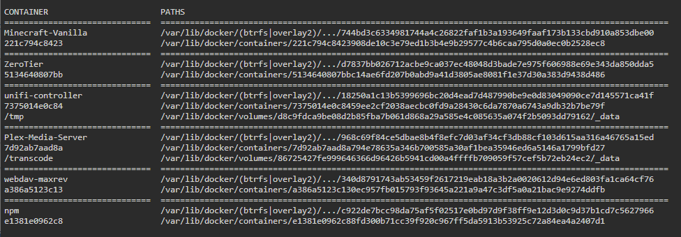

Das Kommando aus Punkt 4 gibt jetzt verständlichere Ergebnisse aus, in dem auch der jeweilige Pfad ausgegeben wird:
Damit sollte es nun einfacher sein den jeweiligen Ordner zuzuordnen.

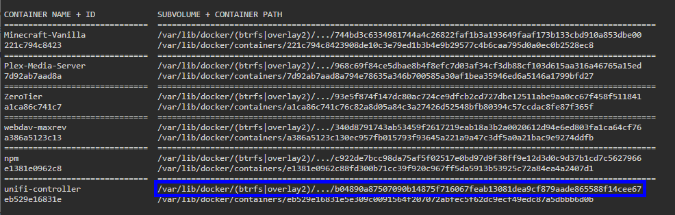

Das passende Kommando habe ich jetzt auch:
csv="CONTAINER;PATHS\n"; for f in /var/lib/docker/image/*/layerdb/mounts/*/mount-id; do subid=$(cat $f); idlong=$(dirname $f | xargs basename); id="$(echo $idlong | cut -c 1-12)"; name=$(docker ps --format "{{.Names}}" -f "id=$id"); [[ -z $name ]] && continue; csv+="\n"$(printf '=%.0s' {1..30})";"$(printf '=%.0s' {1..104})"\n"; [[ -n $name ]] && csv+="$name;" csv+="/var/lib/docker/(btrfs|overlay2)/.../$subid\n"; csv+="$id;"; csv+="/var/lib/docker/containers/$idlong\n"; for vol in $(docker inspect -f '{{ range .Mounts }}{{ if eq .Type "volume" }}{{ .Destination }}{{ printf ";" }}{{ .Source }}{{ end }}{{ end }}' $id); do csv+="$vol\n"; done; done; echo ""; echo -e $csv | column -t -s';'; echo "";
Ergebnis:
Jetzt kann also auch jeder solche Pfade dem jeweiligen Container zuordnen.

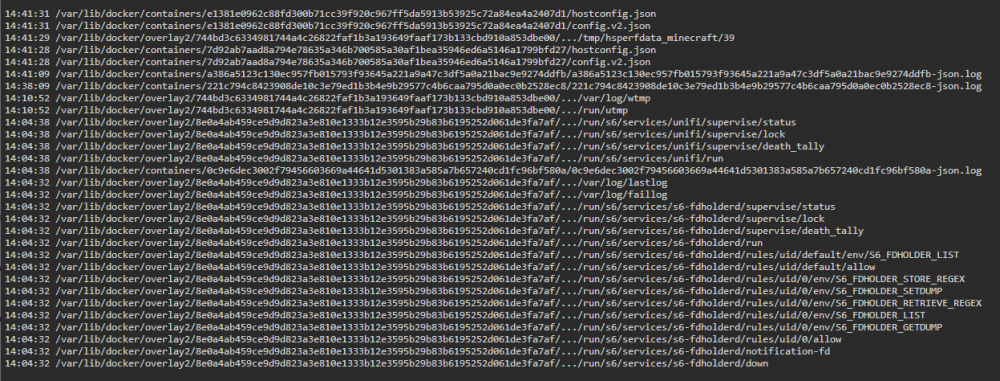

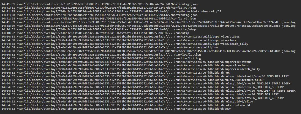

So und auch gleich mal das find Kommando optimiert, so dass es das "diff" und "merge" Verzeichnis nicht mehr ausgibt und auch nur noch die Uhrzeit:
find /var/lib/docker -type f -not -path "*/diff*" -print0 | xargs -0 stat --format '%Y:%.19y %n' | sort -nr | cut -d: -f2- 2> /dev/null | head -n30 | sed -e 's|/merged|/...|; s|^[0-9-]* ||'
Beispiel:

        2021-09-08 12:15:33.186228187 +0200 /home/seafuser/.ccnet/logs/seafile.log
2021-09-08 12:06:49.456146159 +0200 /proc/21/task/26/fdinfo/25
2021-09-08 12:06:49.456146159 +0200 /proc/21/fdinfo/25
2021-09-08 12:06:49.455146170 +0200 /proc/21/task/25/fdinfo/25
2021-09-08 12:06:49.455146170 +0200 /proc/21/task/24/fdinfo/25
und irgendwann dazwischen dann
Die Uhrzeiten stimmen auf die Sekunde überein. In diesem Moment wird der Healthcheck ausgeführt, da dieser in den Log schreibt.
In dem Moment geht auch der Write des Cache an. Da der Log auf /tmp gemountet ist, wird es nicht der .log sein, welcher hier geschrieben ist.
Es müssen andere Dateien (die drei die eben oben angezeigt werden) sein.
Ich habe aber alles so angepasst wie im Eingangs-Post beschrieben. Auch die RAM-Disk wird so angelegt wie hier angezeigt:
(siehe Anhang) .... ach und reboot wurde durchgeführt...
In find /mnt/cache/  wird ebenfalls keine andere Datei angezeigt die beschrieben wird.
Ausschließlich hostconfig.json und die zwei -json.log von oben...
Was kann ich noch tun? @mgutt
Teamviewer und co gerne.

On 9/6/2021 at 4:39 PM, MiniKahn said:
In find /mnt/cache/docker/
Check mal /mnt/cache/appdata
Ich könnte mir vorstellen, dass der healthcheck eine Aktion auslöst, die dort Dateien ebenfalls aktualisiert.
Hatte es oben gerade Editiert.
root@Tower:~# find /mnt/cache/ -type f -not -path "*/diff*" -print0 | xargs -0 stat --format '%Y:%.19y %n' | sort -nr | cut -d: -f2- 2> /dev/null | head -n30 | sed -e 's|/merged|/...|; s|^[0-9-]* ||'
12:39:08 /mnt/cache/docker/docker/containers/dffe492d2e5893875caa5164af76d6a33c7b67a6982b3f4b8e1defeda7d3415f/hostconfig.json
12:39:08 /mnt/cache/docker/docker/containers/dffe492d2e5893875caa5164af76d6a33c7b67a6982b3f4b8e1defeda7d3415f/dffe492d2e5893875caa5164af76d6a33c7b67a6982b3f4b8e1defeda7d3415f-json.log
12:39:08 /mnt/cache/docker/docker/containers/dffe492d2e5893875caa5164af76d6a33c7b67a6982b3f4b8e1defeda7d3415f/config.v2.json
Ich schaue im GUI wenn ein WRITE zu sehen ist, dann den Befehl... Und das kommt dabei raus.
In der Docker Ansicht ist auch "Einfache Ansicht" gewählt. Falls das noch ein Grund sein könnte. Keine Ahnung...
Edited by MiniKahn
Komisch. Ja dann würde ich doch mal mit Teamviewer drauf schauen wollen.
