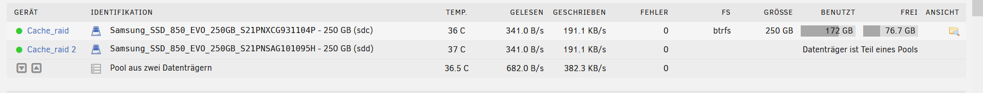

Irgendwie hab ich alles gemacht hab aber dennoch schreibzugriffe auf mein ssd_raid 😞

root@Tower:~# find /mnt/cache_raid/appdata -type f -print0 | xargs -0 stat --format '%Y :%y %n' | sort -nr | cut -d: -f2- | head -n30

Bei dir wurden innerhalb 4 Minuten nur 5 Dateien geschrieben. Das macht einen großen unterschied zu davor.
2021-09-09 12:50:01.754990137 +0200 /mnt/cache_raid/appdata/mariadb/databases/ib_logfile0
2021-09-09 12:50:01.605989534 +0200 /mnt/cache_raid/appdata/mariadb/log/mysql/mariadb-bin.000122
2021-09-09 12:48:55.007720243 +0200 /mnt/cache_raid/appdata/NginxProxyManager/log/proxy_host-1.log
2021-09-09 12:47:04.408275228 +0200 /mnt/cache_raid/appdata/bitwarden/db.sqlite3-shm
2021-09-09 12:46:33.447151153 +0200 /mnt/cache_raid/appdata/bitwarden/db.sqlite3-wal

Tatsächlich sehe ich bei deiner Auswertung eher wenige Schreibzugriffe. Schließlich liegen die neuesten 7 Dateien ganze 5 Minuten auseinander. Daraus kann man eher schließen, dass Dateien in /mnt/cache_raid/appdata nicht dein Problem sind. Du solltest eher mal das Dockerverzeichnis /var/lib/docker auswerten (= docker.img oder Dockerpfad auf dem Cache).
Das liegt wohl daran das die Zugriffe die homeassistant virtuelle maschine generiert ^^

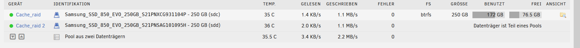

Ich habe jetzt die Virtuelle Maschine in eine einzelne SSD verschoben.
Dank dir, nutzt sich jetzt meine pool aus 2 Raid1 ssd nicht mehr ab. Danke.
