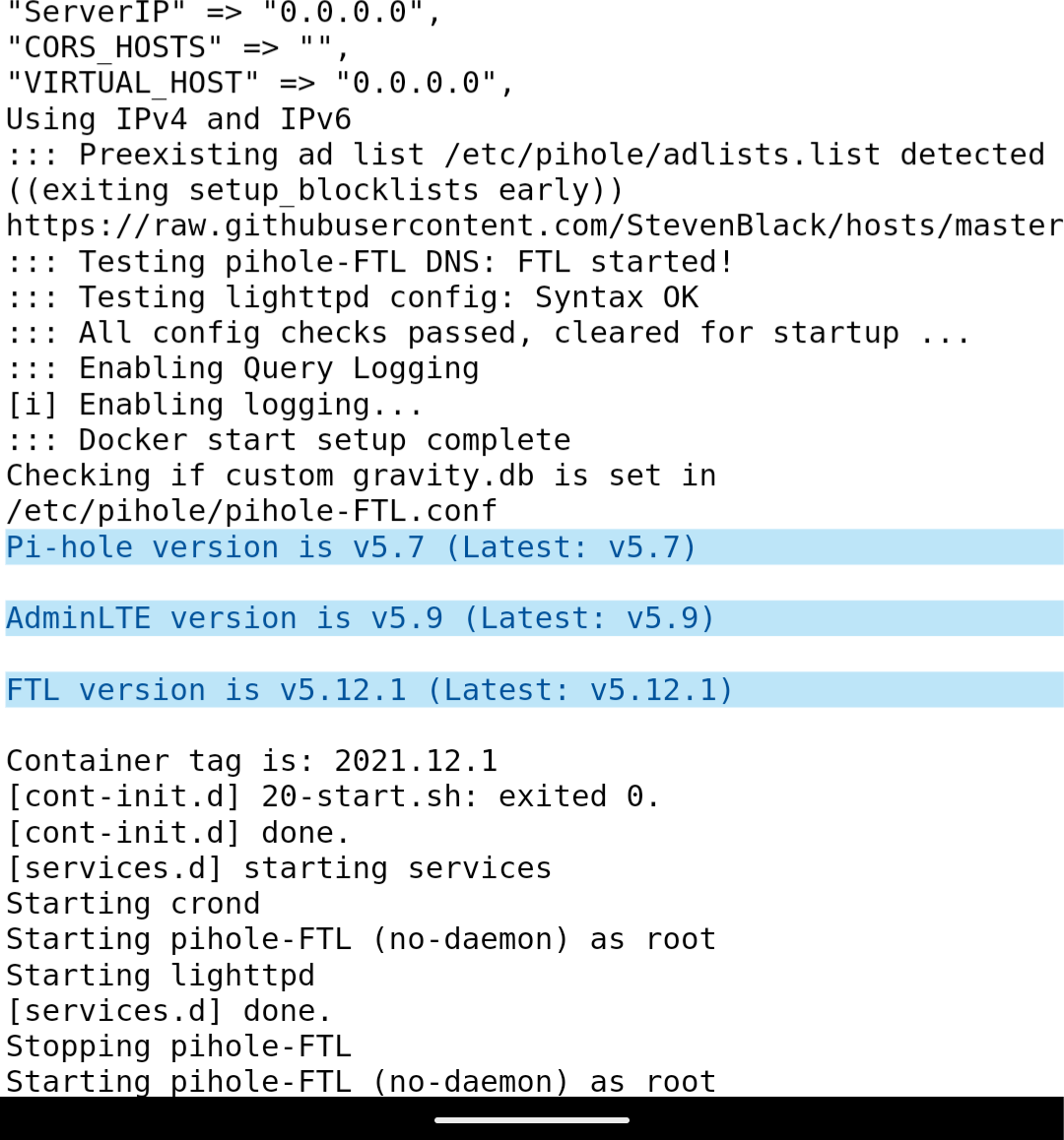

Hallo zusammen!
Erstmal vielen Dank für die tolle Anleitung. Ich habe zwar nicht alles verstanden, konnte meinen Server aber soweit anpassen, dass die Schreibvorgänge nun definitiv reduziert wurden.
Allerdings habe ich nun ein Problem mit dem "pihole-template"-Container. Der DNS-Dienst innerhalb des Containers wird nicht gestartet. Im Protokoll steht:
Spoiler
Was hast du denn bei dem Container Template alles verändert? In den Logs kann ich nichts sehen, sieht bei mir genauso aus:
Ich habe nichts geändert. Ok, inzwischen schon, da ich verschiedene Einstellungen versucht habe.
Pi-hole startet ja auch und der Aufruf der WebUI ist möglich, aber in der GUI steht dann, DNS service not running.
Habe nochmal ins Protokoll geschaut, hier habe ich nun gefunden:

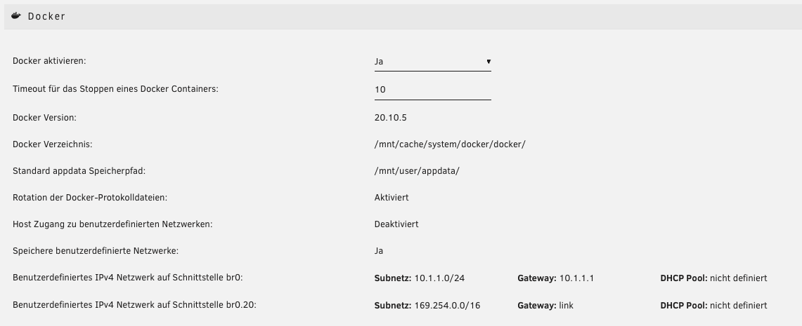

Kann es sein, dass Docker br0 nicht mehr findet, obwohl mir dieses Netzwerk in Unraid angezeigt wird?
Kurzer Nachtrag.
In den Einstellungen zu Docker ist br0 aufgeführt. Auch das Subnetz passt.
Innerhalb eines Containers gibt es kein br0, sondern nur virtuelle Netzwerkadapter. Den br0 gibt es nur in unRAID.

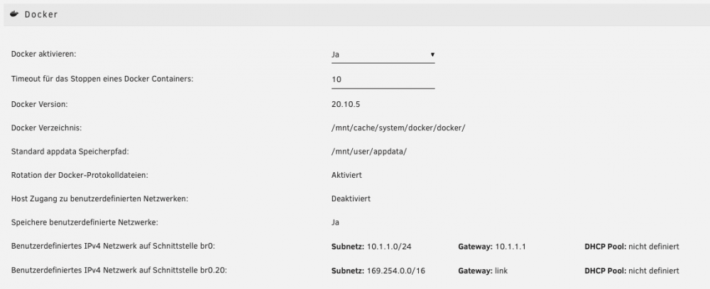

28 minutes ago, Lurican said:
und in den Docker-Einstellungen vom Image auf den Pfad /mnt/cache/system/docker/docker/ gewechselt habe
Mit der RAM Disk hat das denke ich nichts zu tun, aber durch diese Änderung werden alle Container neu installiert. Hattest du evtl ein Custom Netzwerk, was jetzt fehlt?

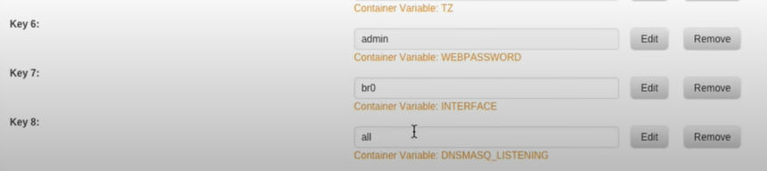

Device "eth0@if11" does not exist.
Und vor allem woher weiß pihole was von br0? Hast du das irgendwo eingestellt? EDIT: Ah, ich sehe gerade in dem Video ab 04:00, dass pihole dafür tatsächlich eine Variable hat:
Wenn ich den Post richtig interpretiere, dann erstellt der pihole Container normalerweise automatisch ein br0 interface bei der ersten Installation, wenn es noch nicht da ist:
https://forums.unraid.net/topic/48744-support-pihole-for-unraid-spants-repo/?do=findComment&comment=641469

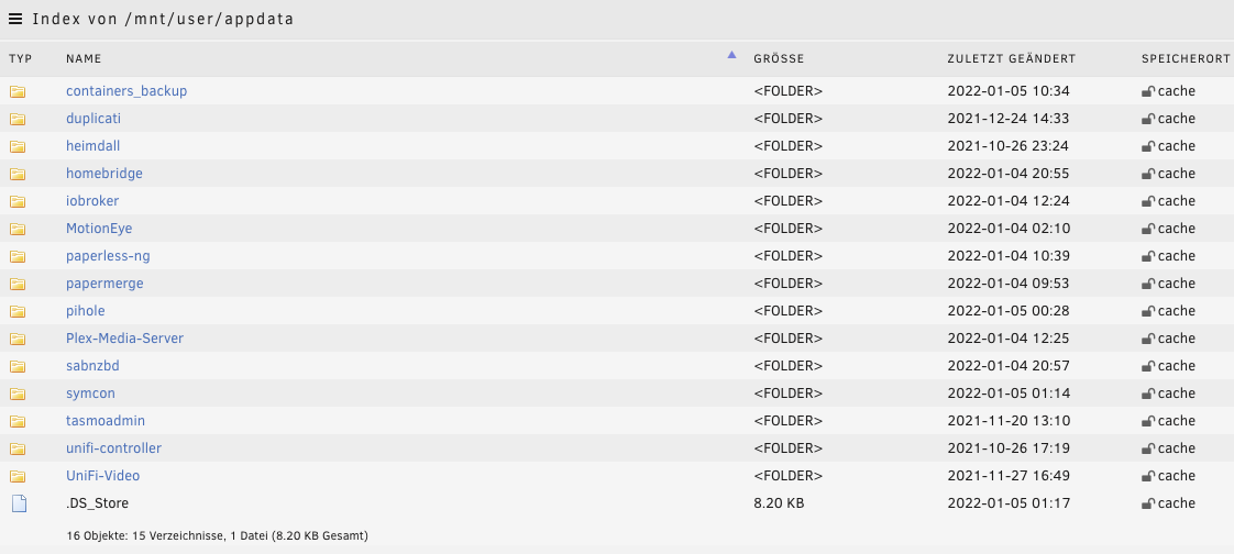

Bedingt durch den Wechsel vom Image auf das o.g. Verzeichnis habe ich /appdata verschoben, aber natürlich alles wieder zurückgeholt.
Ganz herzlichen Dank, dass du mir hilfst.
Diese Aussage verstehe ich nicht. Das Docker Image oder auch wenn du auf Verzeichnis umstellst, hat ja gar nichts mit dem appdata Share zu tun? Wohin hattest du den denn verschoben?

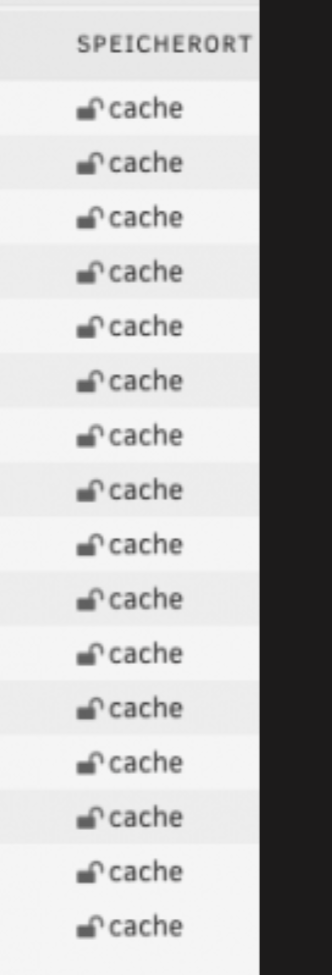

Das sieht auf jeden Fall sauber aus (abgesehen von dem fehlenden RAID = denk an Backups):

24 minutes ago, Lurican said:
ich habe aber zwei SSD s als Cache im Einsatz
Sorry. Ich dachte das Schlosssymbol sei wegen RAID. Betrifft aber nur verschlüsselte Laufwerke.
