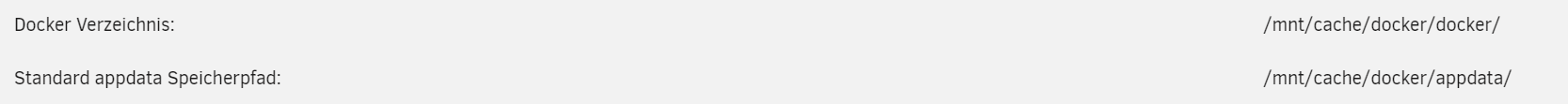

  10. Den Standard AppData Pfad habe ich ebenfalls angepasst. Mein vorgehen mag ungewöhnlich sein, ist sicher nicht aktuellster Stand der Dinge.. aber ich hab mir wirklich was dabei gedacht 😂 (Unraid sicherlich auch bei ihren Einstellungen :D) stand jetzt ist alles auf einem Share, alles zusammen, auch Appdata. Ich hoffe das passt einfach für die Zukunft! Aber herzlichen Dank für den Hinweis. Bin gespannt ob ich heute mit mgutt auf eine Lösung meines Write Problems komme, und vor allem ob es ein Fehler von mir ist …
  11. Guten Morgen, ich habe mir einen extra Share angelegt, unabhängig von system und appdata, welche alle Docker Dateien gebündelt auf einem Fleck sortiert. Ich verstehe den Punkt, das wohl von Seiten unraid system für docker, und appdata für docker- appfiles gedacht ist, finde es aber angenehmer das in einem komplett eigenen Share zu haben. Dadurch ist, wie gesagt, nicht alles auf verschiedene Shares verteilt. Meine Container usw. richte ich alle händisch auf die entsprechenden Pfade ein. Finde ich so angenehmer und sehe keinen Nachteil. Sollte es einen Nachteil geben, gerne immer her damit. Kann es ja jederzeit anpassen. Die Dinge sind ja schnell passend verschoben. Liebe Grüße
  12. @mgutt gerne morgen jederzeit. Hab Urlaub Am besten per PM, dass der Thread frei bleibt. Das Ergebnis kann ich / können wir ja dann hier posten. @Anym001 dadurch ist einfach die Aufteilung eleganter. Da ich kein docker Image nutze, sonder die Ordnerstruktur, habe ich alle Docker Sachen im Docker Ordner. Und diese dort nochmal sortiert nach appdata/ docker-Instanz usw.
  13. Am Rande: Ist /var/lib/docker/containers intern / symlink der selbe Pfad wie /mnt/cache/docker/docker ?? bei find /var/lib/docker und /mnt/cache/docker werden mir nämlich die selben Dateien zur selben Zeit angezeigt. Nur eine Frage Sorry wenn es irgendwo offensichtlich steht 😅 Für /var/lib/docker wird das ja in /tmp geschrieben. Aber für /mnt/cache/docker ja nicht? Keine Ahnung, sorry...
