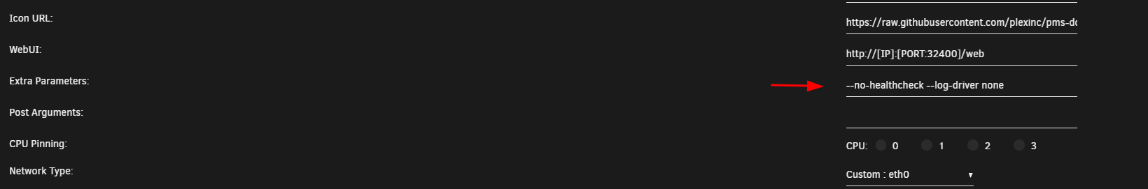

ich für mich nutze beispielsweise (mit allen Konsequenzen)
healthcheck aus und keine logs ...
+ weniger writes auf meinen ssd'S
- beim Start ... wenn ein Docker nicht direkt starten will oder die App darin crasht == Docker bleibt aus
- wenn ich logs will warum ... muss ich diese wieder aktivieren ... ansonsten sehe ich nichts ;)
root@AlsServerII:~# docker logs plex
Error response from daemon: configured logging driver does not support reading
root@AlsServerII:~#
ohne den log-driver none Eintrag ...
root@AlsServerII:~# docker logs swag
[custom-init] No custom services found, skipping...
[mod-init] Running Docker Modification Logic
[mod-init] Adding linuxserver/mods:swag-maxmind to container
[mod-init] Downloading linuxserver/mods:swag-maxmind from lscr.io
alles ganz normales Verhalten und immer eine User Entscheidung was er will ... ;)
its not a bug, its a feature ... ;)
