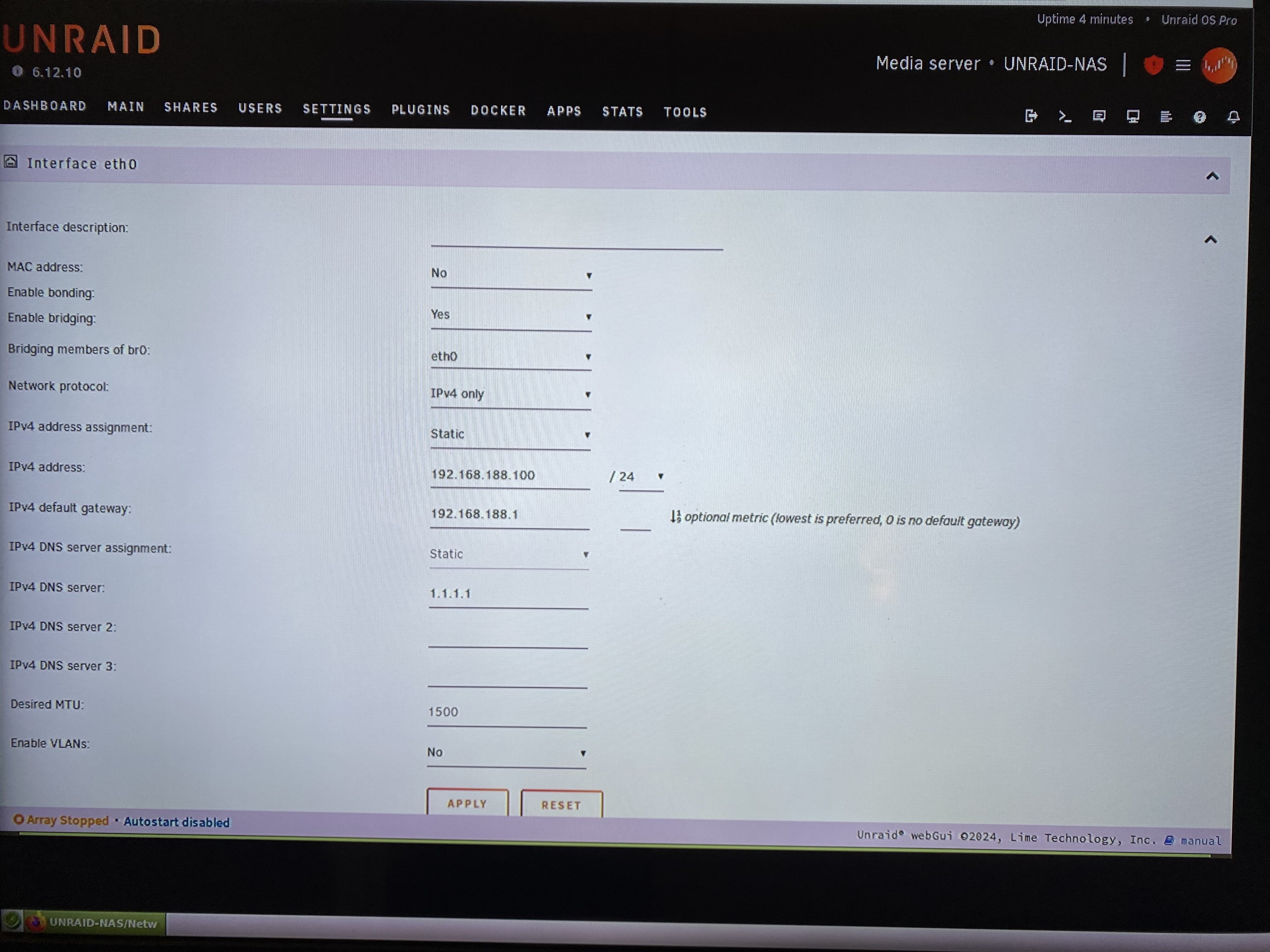

Oh Mann, ja, jetzt erinnere ich mich... Das war ein Versuch der VM Netzwerk zu verschaffen. Ich dachte das wäre wieder weg, durch das Wiederherstellen des USB Stick Backups... Vielen Dank! Das wird sofort wieder deaktiviert.

Ich danke dir. Die Diagnostics habe ich vor der Änderung an der MAC Einstellung erstellt. Wenn ich das nochmal wiederholen soll mit der MAC- und bonding-Einstellung wiederholen soll, mache ich das gern.

Ich hab's geändert, dadurch wird Bonding aktiviert, active-backup(1) als Modus o.Ä. eingestellt und eth0 zu bond0 hinzugefügt (ich hoffe, ich habe es richtig wiedergegeben). Leider taucht der Server trotzdem nicht im Netzwerk oder in der Übersicht der Fritzbox auf. Geht beides nicht: Destination Host Unreachable. Danke für den Hinweis, ich habe sie oben hinzugefügt. Einen Screenshot davon habe ich angehängt. Ja, das ist richtig so. Das habe ich mal vor Jahren geändert und es durch verschiedene Fritzboxen durchgeschleppt, um mein Netzwerk nicht an allen Geräten neu aufzusetzen. Der Grund war glaube ich ein Konflikt mit dem Kabelmodem, das wir damals hatten und das davor geschaltet war.

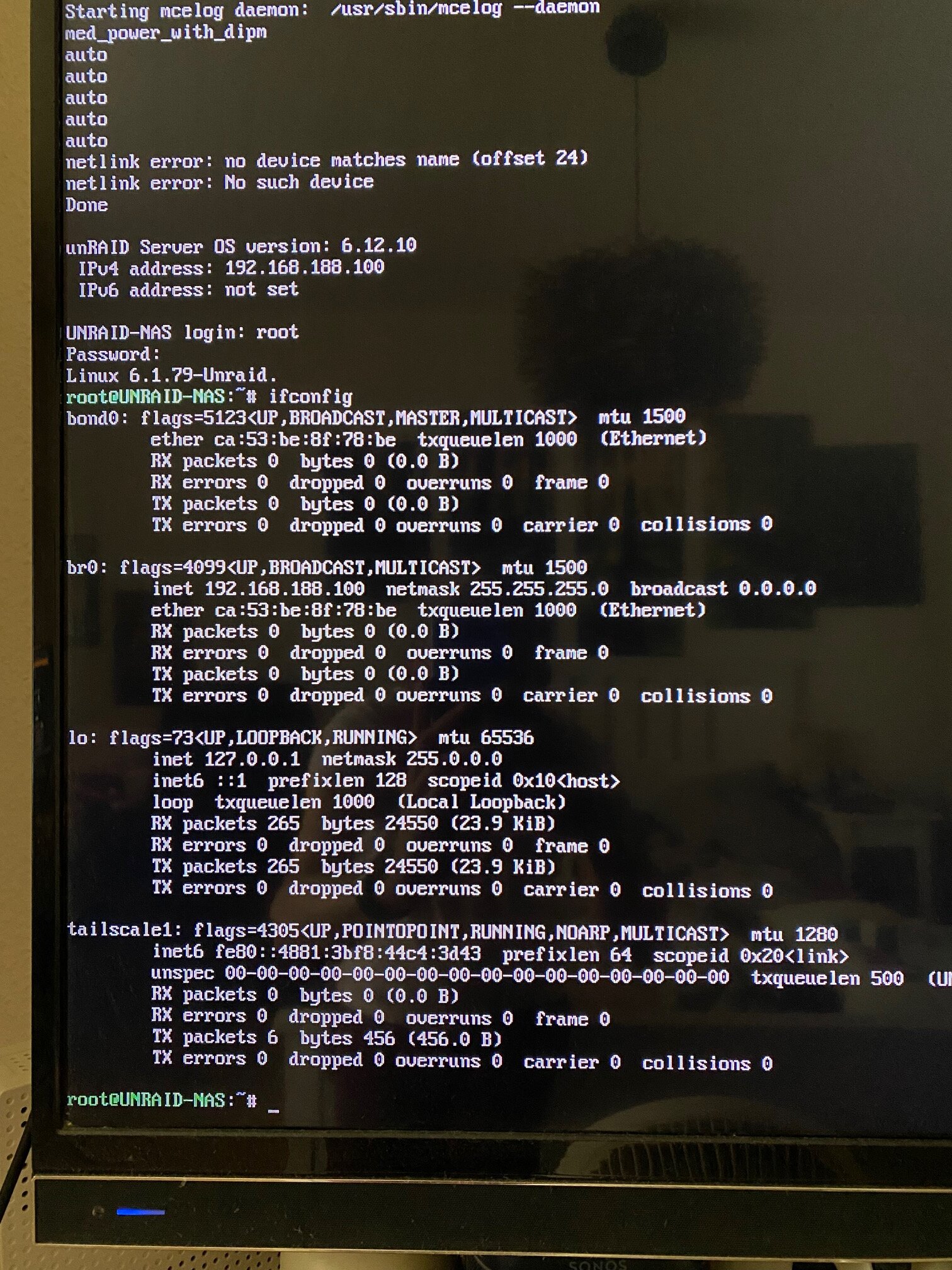

Hallo liebe Leute, wie im Titel beschrieben, taucht mein Unraid NAS (6.12.10) nach einem Neustart nicht mehr im Netzwerk auf und die Fritzbox zeigt keine Verbindung an dem verwendeten LAN-Port. - Ich habe einen anderen Port an der Fritzbox probiert. - Ich hab die Fritzbox neugestartet. - Ich habe ein Backup aus April auf den USB-Stick geschrieben, aber auch keine Veränderung. Ich war eine Woche ungeplant im Krankenhaus und hatte in der Woche zuvor mit VMs experimentiert, um Windows 11 zum Laufen zu kriegen. Daher rührte die Aufforderung zum Neustart, wenn ich mich recht erinnere. Aber da ich das Backup aus April aufgespielt habe, sollte davon eigentlich nichts mehr übrig sein und alles wie vorher. Über UnraidOS im GUI Mode gebootet, komme ich zumindest am Gerät selbst in die Verwaltung. Unraid Connect zeigt wie erwartet einen Fehler an, aber ich sehe den Intel Ethernet Controller in Unraid unter "devices". Wenn ich den Systemmeldungen beim Boot zusehe, steht am Ende auch die zugewiesene IPv4 Adrersse, aber das hat wahrscheinlich nichts zu bedeuten, da ja keine Verbindung zwischen Router und NAS zu bestehen scheint. Die Lämpchen am Ethernet Port des Servers blinken unregelmäßig, aber er taucht in der Fritzbox Netzwerkübersicht nicht auf. Kann mir jemand eine Richtung weisen, woran das liegen könnte? In den Netzwerk Settings sieht es so aus: unraid-nas-diagnostics-20240803-1448.zip
