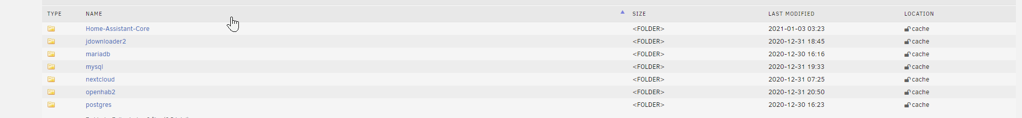

  3. Das erklärt aufjdenfall vieles, Danke. Was ich aber nicht so ganz verstehe, ich hatte ein neuen Docker erstellt und wollte dort die config bearbeiten (z.B HomeAssistant) da sagt mir mein Editor das ich keine Rechte habe. Die Config kann man zwar auch über den Config Editor als Plugin bearbeiten, ist natürlich aber nicht so schön wie mit Visual Studio Code öffnen und bearbeiten. In den Shares Ordnern nochmal Read / Write weg genommen und gesetzt hat nicht geholfen, sofern ich die New Permssions auf den AppData anstoße bekomme ich wieder Read / Write Rechte auf den bestimmten Unterordner, darf dann aber die Docker Engine neu erstellen (Settings, Docker,...) . Das heißt mein eigentliches Problem ist gar nicht die Docker Engine sondern ein SMB Problem auf den AppData Ordner
  4. Hallo zusammen, bei einem Docker Container hatte ich keine rechte eine Datei zu bearbeiten, dann dachte ich die New Permission funktion hilft dort ja. Also New Permissions ausgeführt und und ich konnte die Config im Editor speichern. Dabei geht natürlich etwas kaputt und ich durfte alle Docker Container neu einrichten. Jetzt habe von "systen" direkt in AppData mein btfr Docker Img erstellt. Wenn ich das richtig verstehe reicht es sowieso nicht aus die appdata zu backupen ohne das docker img? Die eigentliche frage spricht etwas dagegen das docker image in appdata abzulegen und mit zu backupen? Viele Grüße und schönen Sonntag euch allen

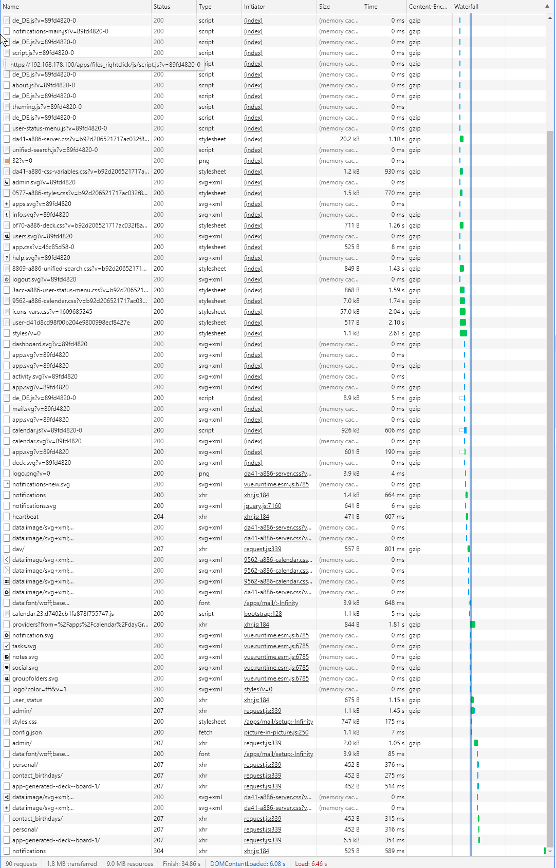

  8. Das kam doch später hinzu Hab es nach der Anleitung gemacht, gestern habe ich noch die Unraid 6.9 RC Version installiert, die kann sogar ohne Docker.IMG in einem Directory arbeiten. Also erstmal alle Container weg da, neu aus dem Store geladen und da das Relevante ja im appdata liegt noch alles da. nextcloud habe ich aber mal clean installiert. Läuft wie es sein soll. Jeder Aufruf dauert unter 3 Sekunden. CPU geht nicht höher als 40% Bei der Neuinstallation der Container habe ich auch mal den BridgeMode ausprobiert und siehe an alle Container können jetzt auch in unterschiedlichen IP´s laufen.. Riesen Dank! Jetzt kann ich beruhigt mit SWAG und der Erreichbarkeit von außen weiter machen.

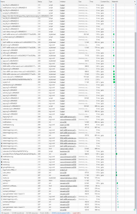

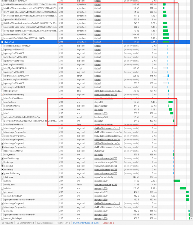

  9. Zu beginn war der Cache auch aktiviert, der gilt halt nur nicht für alle Dateien. Auch im Screenshot oben sieht man das vieles aus dem memory cache kommt. Eventuell etwas an der Version 20.04?
  10. Ist es, ich finde es aber trotzdem etwas langsam größer 10 Sekunden. Caching ist aktivert und wird auch im gzip Format aus dem Memory geladen. Ich nutze den Offiziellen linuxserver Docker Container, nicht den Knex...

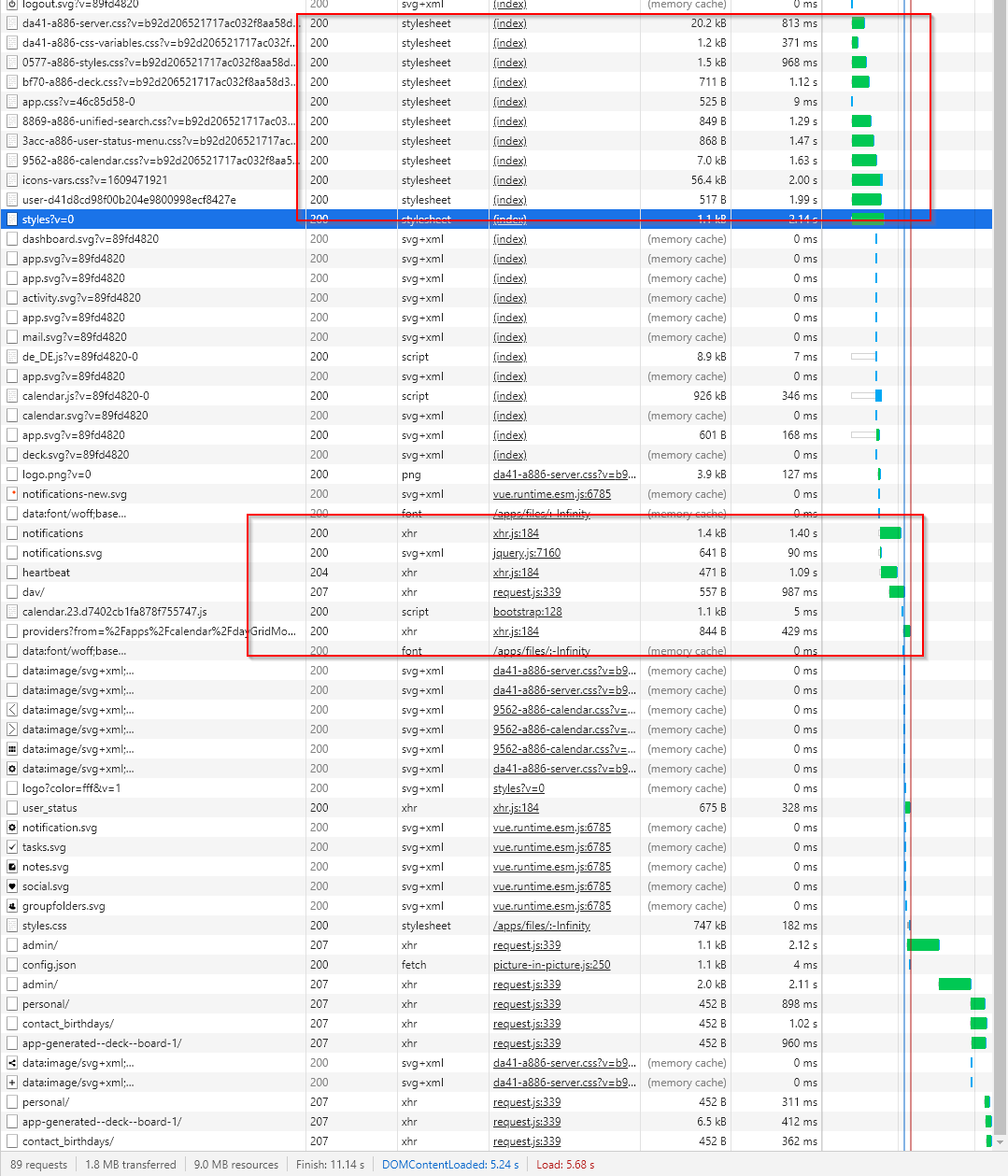

  11. Beides ist aktiviert. linuxserver Verhält sich ähnlich zu der Ansicht im Dashboard, beim klick auf einen Menüreiter in Nextcloud geht alles eben auf 60%. Ich würde also mal tippen das die Performance mit einer anderen CPU besser wird.
  12. Performance Tuning werde ich mir mal durchlesen! Beim klicken in Nextcloud steigt die CPU aber auch rasant an und fällt dann sofort wieder. CPU Isolation für den Container? Bei 4 Kernen etwas schwierig Wenn ich mich nicht irre, ja: Eine Minute war doch übertrieben. Es sind ca 10-20 Sekunden, man ist einfach anderes gewöhnt, dann sind 10-20 Sekunden normal? Die großen Verursacher sind hier die Stylesheets, da frage ich mich wieso der Browser nicht cached. Vivaldi und Chrome ausprobiert. Ich werde bald auf meinen alten Ryzen 1700 als unRAID CPU umsteigen.. damit sollten die meisten Performance Probleme ja behoben sein..
