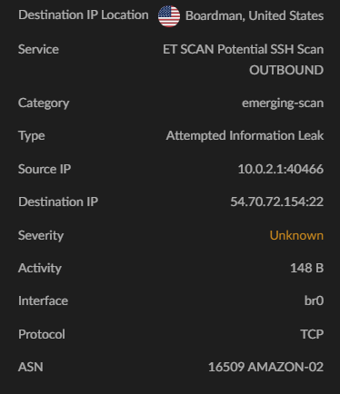

Ich habe meine UDMP komplett im Internet geöffnet über den Router. Aber dafür ist die firewall auf Detect and block gestellt die sieht also jedes packet. Nur sehe ich über die oberfläche das der scan zum server ging.
Nach "Starting Samba" passiert nichts mehr, start nurnoch im Safe Mode möglich.
Ne ich habe in meinem Router den Server isoliert und habe bis jetzt gebraucht die einstellung zu finden und siehe da jetzt geht CA auch wieder und alles. Ich hatte über meine Threat map entdeckt, dass aus USA Boardmann jemand sämtliche ports scannt auf meinem Server..... und dann meinen Server komplett isoliert.
