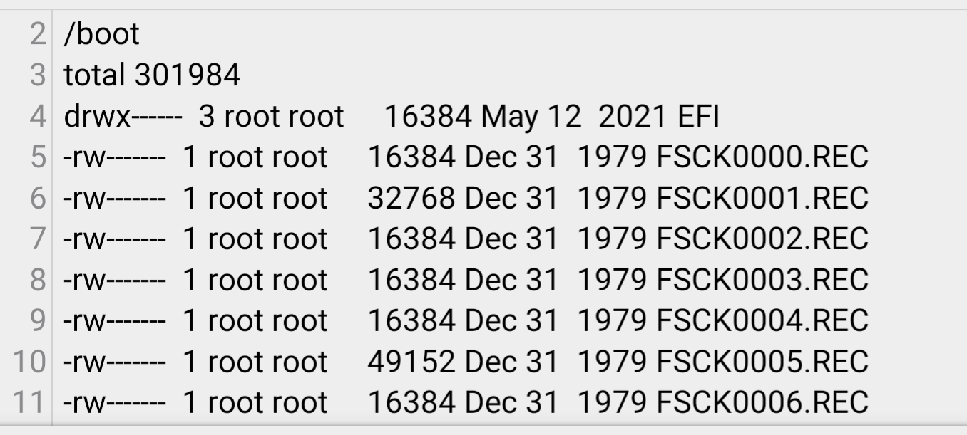

Dein Stick ist voller korrupter Dateien:

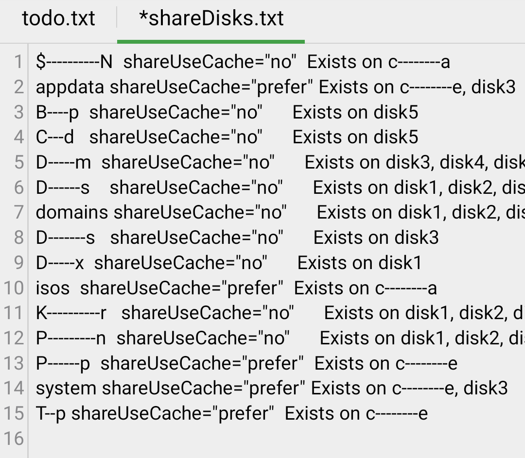

Deine Shares domain, system und appdata haben Daten auf den Disks liegen und der erste Share steht bei Cache auf No, hat aber ausschließlich Daten auf einem Pool:
Ich hatte die Diagnostics als anonymisiert hochgeladen vielleicht ist es das? ( Kann die aber auch normal hochladen)

Hat damit nichts zu tun. Die Dateien sind auf dem Stick. Schau einfach selbst nach.

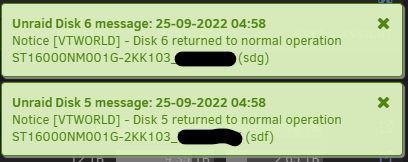

Ich kann die Disks nicht im UD, weil die aus dem Array noch nicht rausgenommen wurden und ich die HDDs normal ansprechen kann nur steht da einfach nur Datenträger deaktiviert. Ich habe mal einen Screenshot dazugepackt.
Beide Disks weiß ich jetzt wurden ausversehen mitten im Betrieb rausgenommen und direkt wieder eingesteckt. ( Bin mitten im Umzug und ausversehen gegen gekommen)

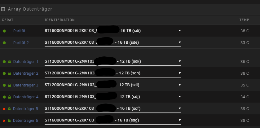

Siehst du den Inhalt der Disk, weil dieser emuliert wird? Dann ist die Disk faktisch nicht im Array. Wenn sie dagegen dem Slot zugewiesen ist (musst ja nur das Array stoppen, dann siehst du es ja), aber "deaktiviert", dann kannst du natürlich SMART Tests machen. Ist nur die Frage wie man das "deaktiviert" wieder weg bekommt. In der Anleitung steht, dass man sie an Hand der Parität neu aufbauen lassen soll:
so sieht das aus
Ich muss sowieso erstmal warten bis ich die HDDs neu rebuilden kann, solange sollten die neuen HDDs da sein und ich kann eine kopie machen.
Und wenn du so startest, dann sagt der nicht, dass er die rebuildet? Der startet dann einfach und der Inhalt wird emuliert?
Genau, hatte auch einmal kurz eine Nachricht bekommen das das Array wieder healthy ist.
