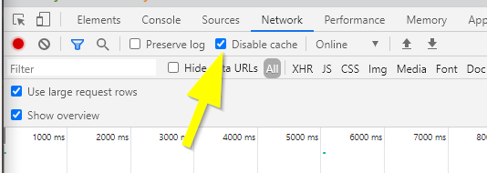

In der Entwickler-Ansicht ist der Cache normalerweise deaktiviert. Check das mal:
Sollte das Häkchen nicht gesetzt sein und er cached trotzdem nicht, dann müssten wir uns das mal anschauen, weil die sollten natürlich auf keinen Fall mehrfach vom Server geladen werden.

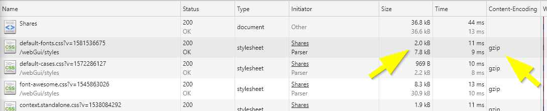

Aktiviere auch bitte mal die "Use Large Request Rows":
Damit siehst du ob die Komprimierung funktioniert. Öffnest du zB eine Unraid Seite, dann siehst du, dass das Stylesheet 7.8 kB groß ist, aber nur 2 kB über das Netzwerk übertragen wurden und für die Komprimierung "gzip" verwendet wurde:
Beides ist absolut wichtig. Also Komprimierung und Caching.

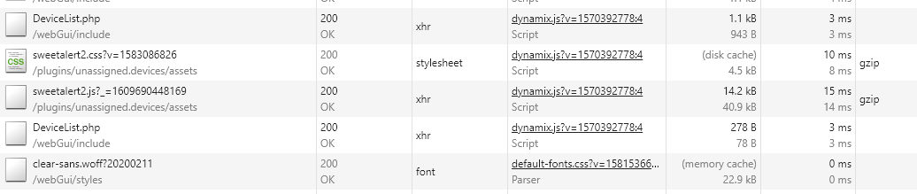

Eventuell ist das missverständlich rübergekommen. Wenn du den Cache in den Dev Tools aktivierst, heißt das noch nicht, dass der Nextcloud Server auch Caching erlaubt. Hier ein Beispiel:
- DeviceList.php wurde vom Server ohne Komprimierung und ohne Caching geladen
- sweetalert2.css wurde nicht vom Server geladen, da die Datei bereits auf der Festplatte meines PCs lags (disc cache) und sie ist komprimiert (gzip)
- sweetalert2.js wurde vom Server mit Komprimierung geladen (gzip)
- clear-sans.woff wurde nicht vom Server geladen, da die Datei bereits im RAM meines PCs lag (memory cache) und diese ist nicht komprimiert
Ziel für dich ist, dass möglichst alles komprimiert und aus dem Cache geladen wird.
