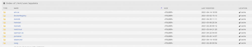

okay ich habe jetzt den appdate ordner mit unbalance auf den SSD Cache geschoben. Aber in der Nextcloud Docker Config finde ich nicht, wo ich das umstellen muss. Ich vermute, dass ich hier den gesamten appdata share umziehen muss? Gib mal n Tipp bitte.

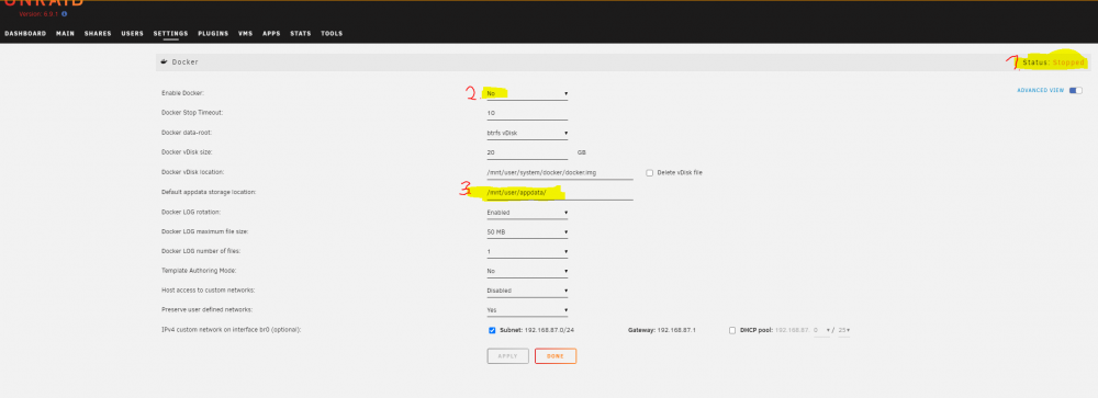

Ich hab jetzt was gefunden: wenn ich hier den Docker-Dienst anhalte (1. prüfen, 2. auf no stellen, apply und dann wird 3. editierbar), kann ich aber dennoch nicht /mnt/cache/appdata nehmen. Das wird rot markiert, Dockerdienst startet nicht.
Edit2:
Ich hab den letzten / vergessen.... *doh*

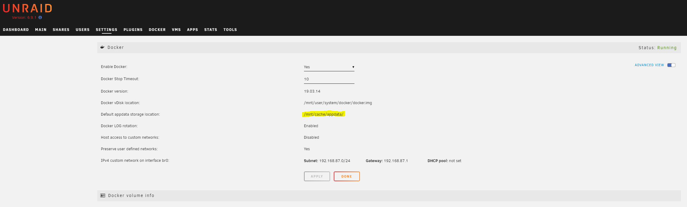

Für die Nachwelt, so muss es aussehen. Dann läuft es in der Tat deutlich besser. Zwar immer noch langsamer, als auf nem Rasperry Pi 3, aber was solls. Vorher habe ich teilweise 10 Sekunden Ladezeit für den Kalender gehabt. Jetzt sind es so 2-4 Sekunden.

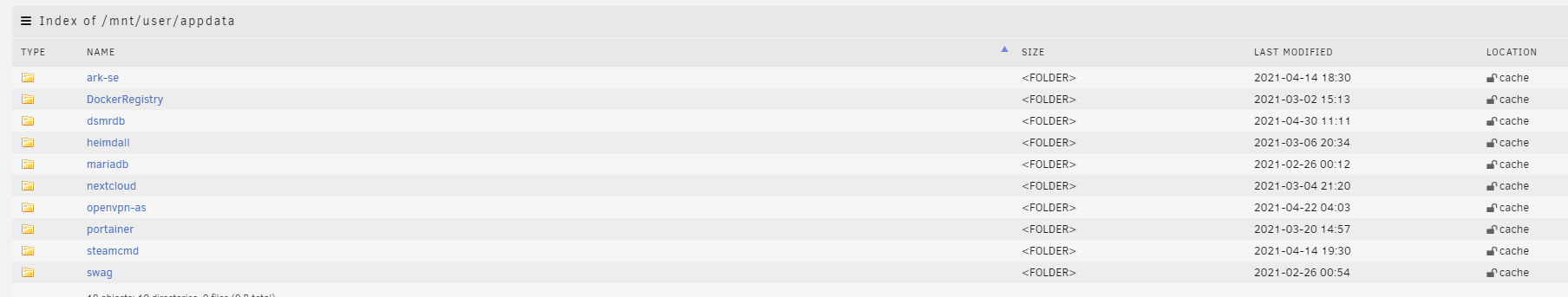

Der appdata ordner ist mittels unbalance plugin komplett auf den Cache geschoben:
