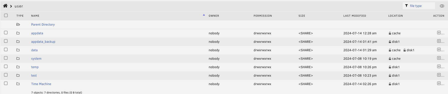

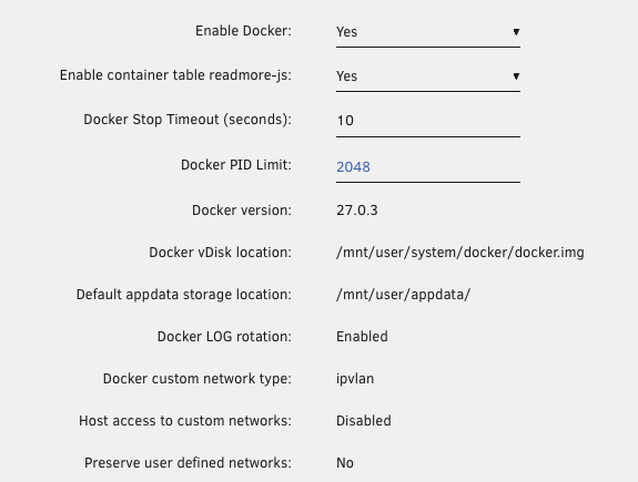

  1. Ich habe es jetzt so gelöst, nachdem ohnehin appdata bei mir voll auf der Cache lagen, dass ich die Pfade entsprechend für die Docker Settings und die Container angepasst habe. Habe mir das Thema FUSE nochmal von ChatGPT erklären lassen und habe dann verstanden was der Hintergrund ist und wie es funktioniert. Es ist für mich nachvollziehbar, dass es mit FUSE zu Performance Problemen kommen kann. Ob das mein Thema war, weiß ich nicht. Bislang rennt das System "normal", ohne irgendwelche Peaks. Von dem her, beobachte ich das jetzt erstmal und falls wieder was sein sollte, werde ich mir das nochmal genau anschauen und analysieren. Danke!

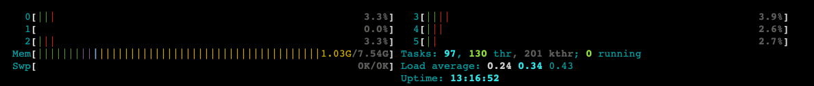

  2. Ich weiß nicht genau, was da lief und was passiert war. Die CPU lief bestimmt 8h auf über 70% und in htop konnte ich sehen, dass es was mit dem Dateisystem war, was mich zu diesem Thread führte. Vermutlich können wir das mit einer simplen Frage abkürzen. Muss man in Unraid 7 irgendwas Spezielles beachten bei Docker Containern? Grundsätzlich läuft appdata auf dem Cache und für mich liest sich das alles, wie wenn das so eigentlich schon flutschen müsste. @mgutt hat ja damals mehrfach von Optimierungsmöglichkeiten gesprochen und ich wollte lediglich wissen, ob das für Unraid 7 ebenfalls zutreffend ist, da es da in Sachen Docker einige Änderungen gegeben hat. Danke!

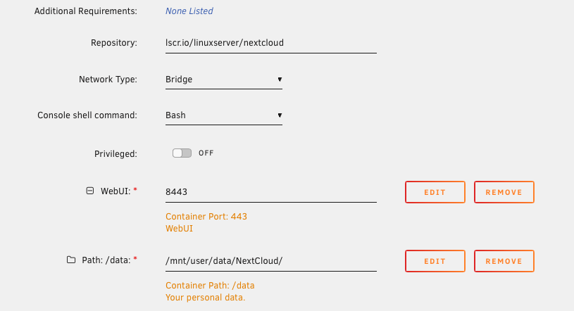

  3. Das ist ein älterer Thread aber passt gerade zu meinem Problem und ich will mich mal absichern, da ich Unraid 7 Beta 2 nutze. Hatte damals, 2021 mit Unraid zum Testen begonnen und es dann irgendwann sein lassen. Finde die Entwicklungen super und Unraid 7 überzeugt mich sehr, vor allem auf der Ugreen NASync DXP4800 Plus. Das UGOS ist einfach noch nicht ausgereift und hat zu viele Bugs. Unraid darauf ist ein Traum, bis auf den Nextcloud Container, der bei mir eine CPU Auslastung von über 70% ausgelöst hat. Da sich in Unraid 7 einiges getan hat, bin ich mir eben nicht sicher, ob die genannten Punkte hier auf zutreffend sind. Ich habe Nextcloud von linuxserver installiert und habe eine Maria DB als Docker bereitgestellt. Dann eben Nextcloud eingerichtet. Ich habe folgende Docker Config in Unraid: Und die CPU geht mir wie gesagt ziemlich an die Decke. Was aber interessant ist: Jetzt, nachdem ich Appdata Backup eingerichtet habe und die Container einmal gestoppt habe, ist (vermutlich jetzt noch) alles ok. Die CPU ist ziemlich entspannt: Ich könnte mir vorstellen, dass ich evtl. ein Problem bei meinem Datenpfad habe, denn ich habe diesen Primär auf Cache gelegt. Dieser wird dann aber aufs Array verschoben. Es kann sein, sobald dieser Vorgang gelaufen ist, dass eben das genannte Problem zum Tragen kommt. Kann das sein? Ich wollte jetzt ungern alle obigen Schritte durchführen, falls das unter Unraid 7 vielleicht gar nicht von Nöten ist. Vielen Dank euch Edit: Ach ja, vielleicht noch eine Info bzgl. der Docker Config vorab. Diese Thematik scheint sich nicht in Unraid 7 verändert zu haben: Könnte also doch Sinn machen, die Pfade direkt auf Cache zu legen. Was ich jedoch nicht ganz verstanden habe ist, wie ich die Daten dann doch auf dem Array ablegen kann, denn ich will mir ja die SSD nicht mit Daten "voll müllen". Die will ich auf dem Array haben. Edit 2: Wenn man sich die Ordner innerhalb von /usr/ anschaut: Dann stelle ich fest, dass appdata auf dem Cache liegt. In der Doku zu Unraid 7 (https://unraid.net/blog/unraid-7-beta-2) wird auch beschrieben, dass die Docker Folder automatisch im appdata des Caches angelegt werden, insofern es einen Cache Pool gibt. Das ist bei mir zutreffend. Es könnte sein, dass mein Problem nur temporär war. Ich bekomme das System gerade nicht ausgelastet. Was ich gestern getan hatte war, dass ich in Nextcloud paar Daten hochgeladen habe. Zusätzlich habe ich noch Paperless und habe den Consume Folder in Nextcloud per SMB eingebunden. Somit ist es mir jetzt möglich, Dokumente in diesen Ordner zu verschieben oder kopieren und diese werden in Paperless automatisch hochgeladen. Dabei ist es dann passiert, dass irgendwann während den Tests meine CPU auf über 70 % lief. Im obigen Screenshot sieht man übrigens auch meine Config für Data, welche eben primär auf Cache läuft aber die Daten werden dann aufs Array verschoben. Dort habe ich meine Nextcloud Daten. Ich beobachte das Thema mal und teste weiter. Falls jemand ähnliches auf Unraid 7 testet und Tipps hat, gerne her damit Danke euch! Edit 3: Sorry aber mir schießen gerade viele Dinge durch den Kopf, da ich gestern Abend / Nacht einiges getestet habe. Ich habe an den Power Settings herumgeschraubt und habe per Tips and Tweaks die CPU so eingestellt, dass Nachts ab 23 Uhr die CPU auf Power Saving gehen soll. Das könnte rein zeitlich auch passen, dass das System dann einfach dadurch nicht mehr genug Dampf hat.

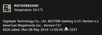

  7. Hallo zusammen, habe online ganz viel recherchiert und finde leider für mein Problem einfach keine Lösung 😞 Mein Setup: Mainboard: AX370M-Gaming 3-CF CPU: AMD Ryzen 7 2700X Das Problem äußert sich darin, dass ich wohl weder per CLI ("sensors") noch über das Plugin die Fans abfragen kann. Die Temperaturen verhalten sich auch echt merkwürdig, denn die Temperatursprünge der CPU und des Mainboards sind enorm. Wenn ich per CLI "sensors" mehrfach hintereinander abfeuere, dann erhalte ich Temperatur Differenzen von teilweise über 5 Grad Celsius. Das liegt aber wohl am Ryzen, denn der hat wohl so starke Temp Schwankungen aber wieso kann ich dann per "sensors" keine Fans abfragen? Das ist echt schade, weil die Kontrolle per Plugin wäre schon sehr praktisch. Ich würde gerne verstehen warum es nicht geht. Was mir auch noch aufgefallen ist: Bei Version steht bei mir nur x.x Deshalb habe ich auch schon mehrere BIOS Updates getestet und auch das BIOS mal downgegradet. Geändert hat es aber leider nichts. Danke euch schon mal vorab!
