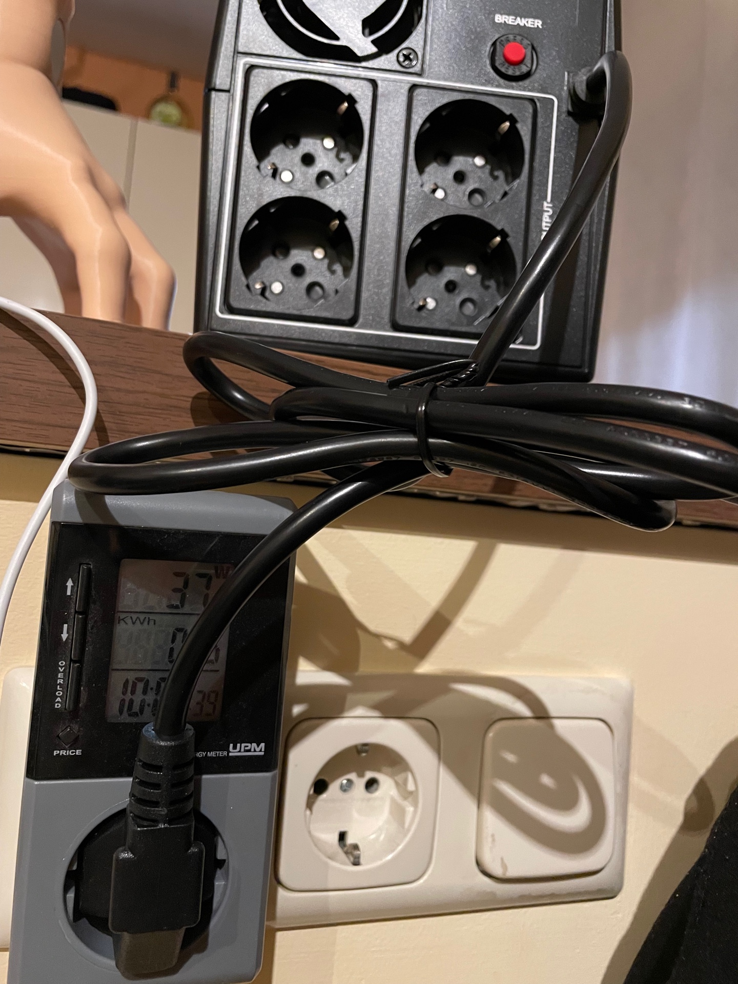

Heute kam meine neue USV PowerWalker Basic VI 1500 STL  im idle (laut akku anzeige ist er voll ohne verbraucher dran 25 watt ..
Das finde ich doch etwas krass -.-
Mesunng mittels Gosund SP1 und Billig messgerät
Glaub das teil geht wieder zurück

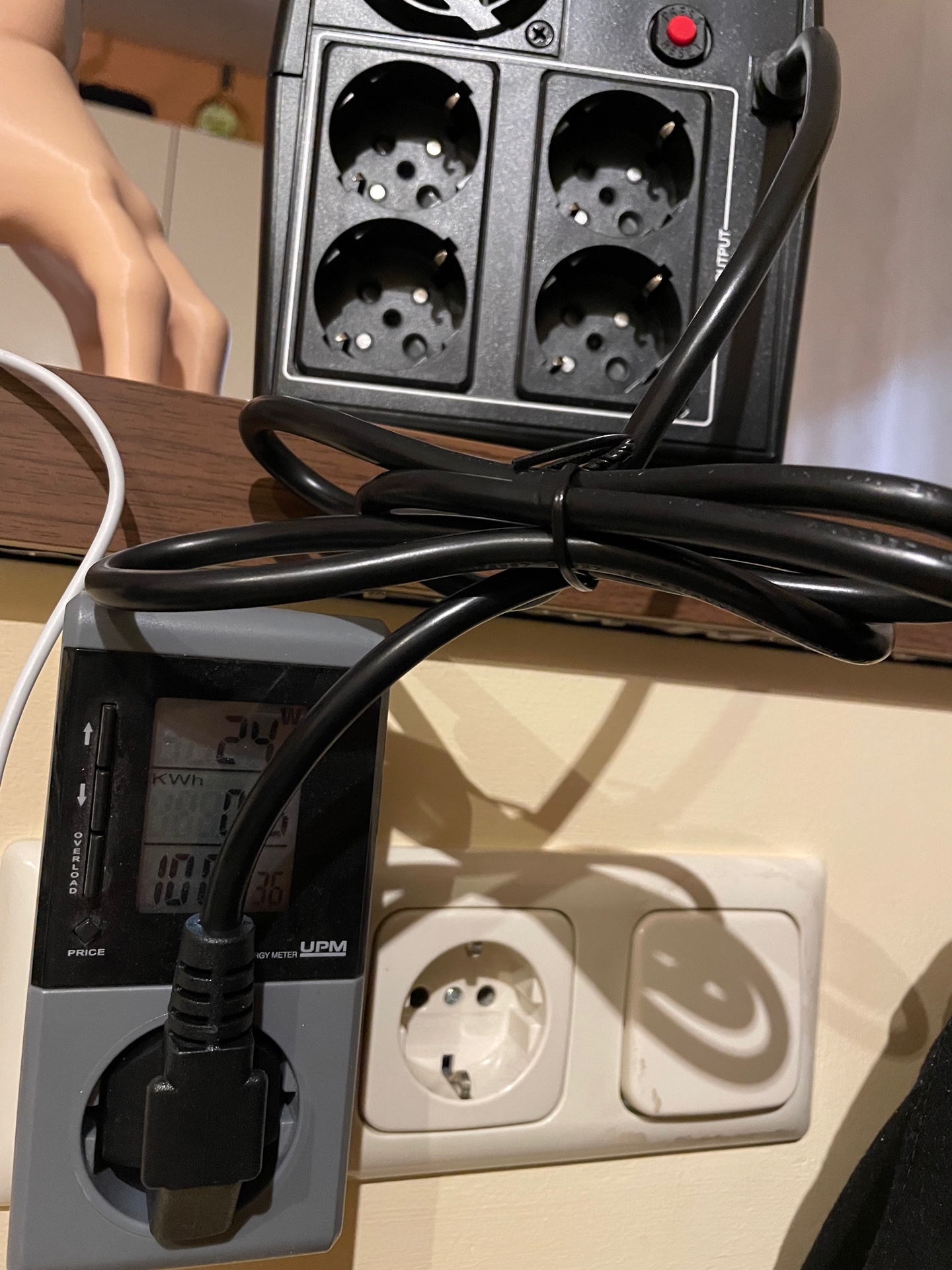

@DataCollector Also hab das ding jetzt mal übernacht dran gelassen unten die 2 Bilder von Gerade eben
Fazit für mich das teil geht zurück
